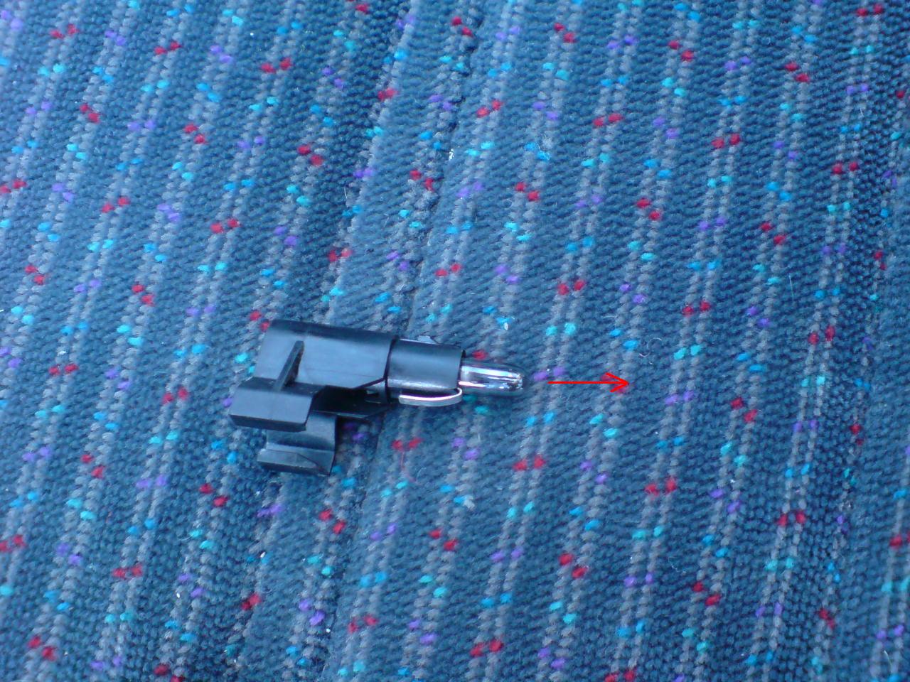

azi miam desfacut bordul si am vazut ca trebuie incocuite ceva becuri.Cel care lumineaza rotilele de la ventilatie si cel de la bricheta, care arata ciudat in sensul ca este pus intr0un plastic si nu se poate scoate deoarece piciorusele becului sunt lipite de acel plastic.Se poate schimba cu totul sau numai becul,desi becul nu prea cred ca se poate
azi am facut sieu treaba asta cu becul de la bricheta si cu ala de la aer, pe ala de la aer l-am schimbat usor, dar la ala de la bricheta i-am rupt piciorusele ca am tras ca bolovanul de el. Daca ai gasit vreo metoda sau alt beculet, sau suportul ptr beculet, spune-ne si noua! Oricum, ma duc sa incerc cu beculet normal ca ala pentru aer sa-i bag piciorusele pe undevape acolo. Numai bine
eu am cumparat beculete din alea cum este si ala pentru aer si ma gandeam sai lipesc piciorusele in locul celui ars din socul,adica sa schimb doar becul.Oricum, Raul la asta mam gandit si eu
1.acum am venit de jos si am rezolvat treaba si cu luminile de la aer si cu lumina de la bricheta.La bricheta , am scos becul , am tras de el astfel incat sa nu se rupa picioarele de langa bec, ci sa se rupa de unde ai fost lipite, iar apoi am pus alt bec ,iar la contactul din partea de sus am pus o bucatica mica de plastic care sa apese piciorusul pe contact si merge.

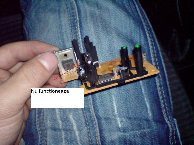

2.Am scos si blocul de lumini iar acolo tot asa am intalnit problema cu becul respectiv,doar ca acolo trebuie un ciocan de lipit sau ceva cu care sa lipesti piciorusele la loc.

pai am scos "paianjenul" si am gaurit suportul acela alb in care am bagat cred 6-8 leduri albastre (luate din brichete) si 3 verzi pentru butoane (o sa pun poza) Poti folosi pe fiecare led rezistenta de 1k sau grupezi mai multe in paralel pui tot o rezistenta de 1k dar care rezista la mai multi watti sau in serie si pui 1 rezistenta in functie de cate leduri inseriezi;
Pentru ledurile verzi am pastrat filtrul din butoane ca nu aveam cu ce sa il schimb.

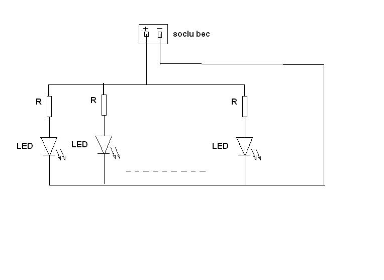

pozitionarea ledurilor poti sa o faci cum vrei si poti pune si cite vrei.
eu le-am legat in paralel pe toate.
am scos becul, am lipit 2 fire pe contactele de la soclul becului. am inseriat fiecare led cu o rezistenta de 680ohm.
am facut un desen care sper sa te lamureasca. cu un aparat de masura vezi care e + si care e -. mai atasez un link in care vezi care e + la led si cum arata (daca nu iti dai seama cu aparatul de masura). poti sa vezi care e + la un led cu o baterie de 1,5V: pui un capat al ledului la + si celalalt la - si vezi daca se aprinde ledul ( e tensiunea cam mica si se aprinde destul de slab). daca se aprinde inseamna ca ce ai pus la + de la baterie e + ledului.
