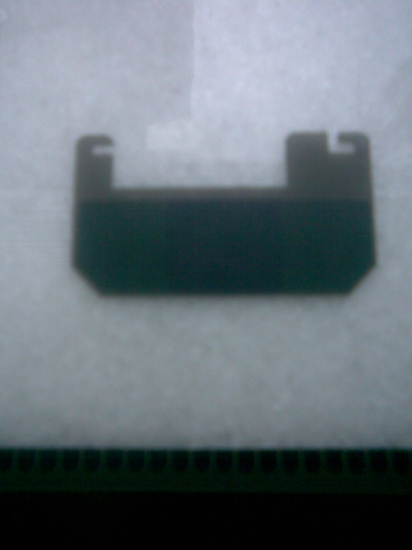

si de unde se poate face rost de plastic albastru(ce se poate folosi) si cum se ajunge sa schimbi acolo?
Ca sa ajungi acolo trebuie sa desfaci bordul, iar cand vei desprinde carcasa aceea cu geamul protector de suportul placii si al indicatoarelor o sa vezi un plastic mic de culoare verde pe lateral si albastru in mijloc cu semnalul de la faza lunga inscriptionat. Nu stiu cum ai putea schimba culoarea in albastru la sagetile semnalizarilor decat prin inlocuirea lateralelor verzi cu unele albastre sau suprapuse cele albastre pe cele verzi. Poti incerca sa confectionezi dintr-o mapa albastra o forma care sa se potriveasca in locul ala si sa incerci.... incercarea moarte nu are:)
post-34455-1235559844_thumb.jpg <-- Asa se vede in lumina | Asa se vede cand nu trece lumina prin ea -->post-34455-1235559849_thumb.jpg
Deci normal cea din mijloc pentru faza lunga nu prea poate fi modificata pentru ca nu poti reproduce acel indicator in rest trebuie doar sa incerci mai multe metode.
trebuie sa fi fericit daca ai un ceas de asemenea tip de oti scoate asa usor plasticul ala de la faza lunga si semnalizari ptr ca sunt tipuri de cesuri care au incorporat in chenar si nu ai ce face decat sa schimbi culoareea din verde in rosu si asta cu leduri superflux. albastru se poate dar daca folosesti mapa de lastic ca plastic conductor sa folosesti si leduri mai bune nu de alea de la bricheta taiate ca o sa itzi apara in loc de sageata un punct :biggrin:. testezi si u si incerci vba colegului incercarea moarte nu are. sa ai spor
leduri oricum nu folosesc din alea de bricheta , am ceva superbright, cred ca mai am albe si albastre..
dar pentru a schimba culoarea nu cred ca e suficient doar led colorat,trebuie schimbat obligatoriu si plasticu ala , nu?
oricum , mersi de info!
Da, culoarea este data de plasticul acela. Poti sa pui ce leduri vrei plasticul tot va influenta cum o sa se vada!
