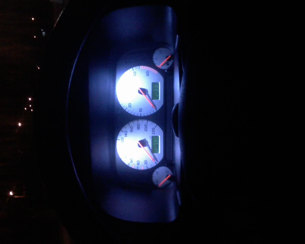

Mi-am schimbat si eu luminile din bord. Verde cu albastru. Dar imi lumineaza slab. Nu gasesc becuri mai puternice la acceasi marima cu cel original.

Bravo MikY90,se vede ca ai lucrat.O intrebare am si eu,acele le-ai vopsit cu ceva sau asa erau?
le-am vopsit... am gasit in kaufland 28 de lei credk am dat pe vopsea... ii fluorescenta...
se vede si noaptea si ziua... mie imi place :D

MiKY, o poza cu tubul daca se poate, te rog....

uite si poza...
Asta ii rezultatul.Nu se vede prea bine deoarece am facut cu telefonul.
Multumesc pentru poza, MikY90! Acum stiu ce sa caut....
