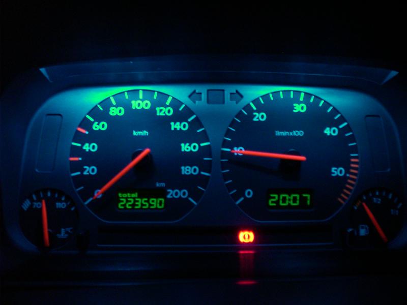

am reusit sa modific si eu cate ceva :coffee_lol:
fundalul e albastru...poza nu reflecta realitatea... arata mult mai frumos in realitate..:coffee_lol:
amu mno tre sa laud umpic munca :coffee_lol:
ast si parerile voastre

e misto bravo......cat de curaand o sa fac si eu asta si altele pacolo.....cand o sa fie gata o sa pun poze sa vedeti si voi....bv .....poate ma ajuti cu ceva sfaturi cand o sa desfac bordu ......ms....bv

Bravo MikY90, buna treaba, si eu vreau sa modific displayurile, apropo, cum ai facut, ai inversat folia aia ce se tot vorbea pe aici, de ai inversat displayurile?
doar folia aia am inversat-o... o durat umpic pana cand am curat-o... dar a iesit bine ... vroiam sa schimb si culoare...sa pun rosu dar nu am ajuns la folia aia verde :(
