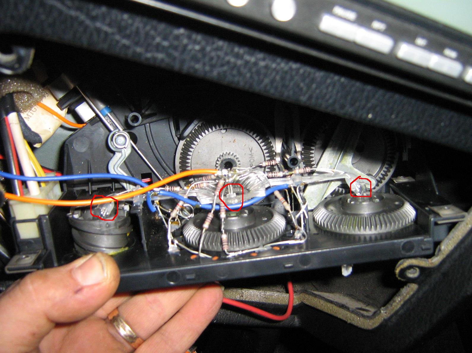

Eu inca am paianjenul intreg,2 leduri in butoanele ptr trepte si traseul aerului si in mijloc la temperatura am un bec.

,,La acest rezultat am ajuns eu,, nu pot sa pun mai multe poze le pun pe rind
toate ledurile sint albe si lumineaza verde la fiecare led are cite o rezistenta de 1k5 paianjenu lam taiat numai la mijloc unde iesau cele patru urechi si in locu lor am pus patru leduri iar la mijloc am pus ledurile culcate ul leam lipit ledurile sa stea cu pistol de lipit plastic
aici am lipit ledurile pe paianjen pentru sa lumineze liniile stinga dreapta iar pe mijloc am pus un alt led

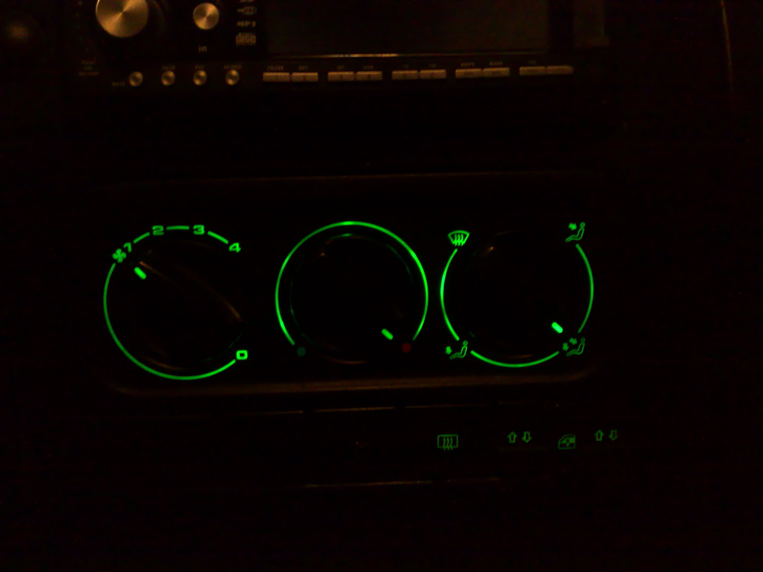

alta e sastisfactia sa itzi faci u cu manutza ta sa lipesti leduri rezistente te mai si arzi cu pistolu de lipit sau cu plastic incins. acum depinde de fiecare cum doreste. nu stiu alte masini cum au plasticul conductor dar eu la inceput l-am dat jos l-am spalat am pus pec de 2 w si rezultatul = egal cu zero. abia se vedea. am pus mana pe leduri si m-am apucat si l-am facut pe albastru cu rosu si sunt super multumit de cum se prezinta stiu daca e pornit ventilatoru :offtopic: oricum spor la treba si fiecare isi face upgrade-ul dupa bunul plac. o zi buna

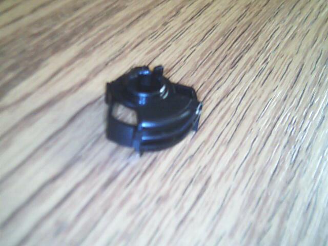

am desfacut blocul de lumini...si mi-a sarit o bucata din plastic... din cate am vazut nu s-a rupt, dar ideea e ca nu mai stiu unde sa o pun...am incercat fara ea dar cand bag inpoi mufa de la masina mi se aprind pozitiile... ce e de facut? :D plz help
@ electro :faza cu spalatul mie mi-a dat rezultate pot sa zic peste asteptari. Din pacate am uitat sa fac o poza de "befor" dar "after" cam asa arata. [scuze de calitate]

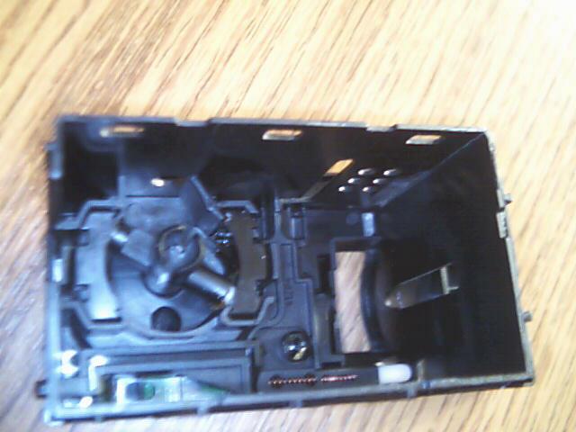

am facut si niste poze poate va dati seama...
m-am uitate pe site-ul ala dar nu era...
ast un raspund si sper ca se poate remedia problema ...

salutare. aceeasi nelamurire am avuto si eu. ca idee pisa aceea trebuie sa intre pe "capacul blocului de lumini" din spate ma refer cel cu mufa. trebuie sa intre dopar intr-o singura pozitie. daca te uiti atent la piesa cu pricuna ai sa vezi ma pe margine niste canale care intr-un capat sunt decupate un pic cat sa intre un piciorus mic. acest mic decupaj trebuie sa fie si pe o parte si pe cealata adica ca si cum ai taia piesa prin mijloc si treci prin ambele decupaje cu taietura. trebuie doar sa itzi faci curaj si sa privesti un pic cu atentie "capacul" cu mufa spate ca acolo vine pus si daca imi aduc bine aminte trebuie sa fie cu partea mai ridicata -are ca o ridicatora- in interior adica spre mufa mai exact cu ti blocul de lumini in fatza unflatura aceea trebuie sa fie spre faruri asta daca esti in masina :( daca vrei poti suna si la Tel 0751287628 si te pot ajuta cu info. spor la treaba si sper sa reusesti. pa pa
