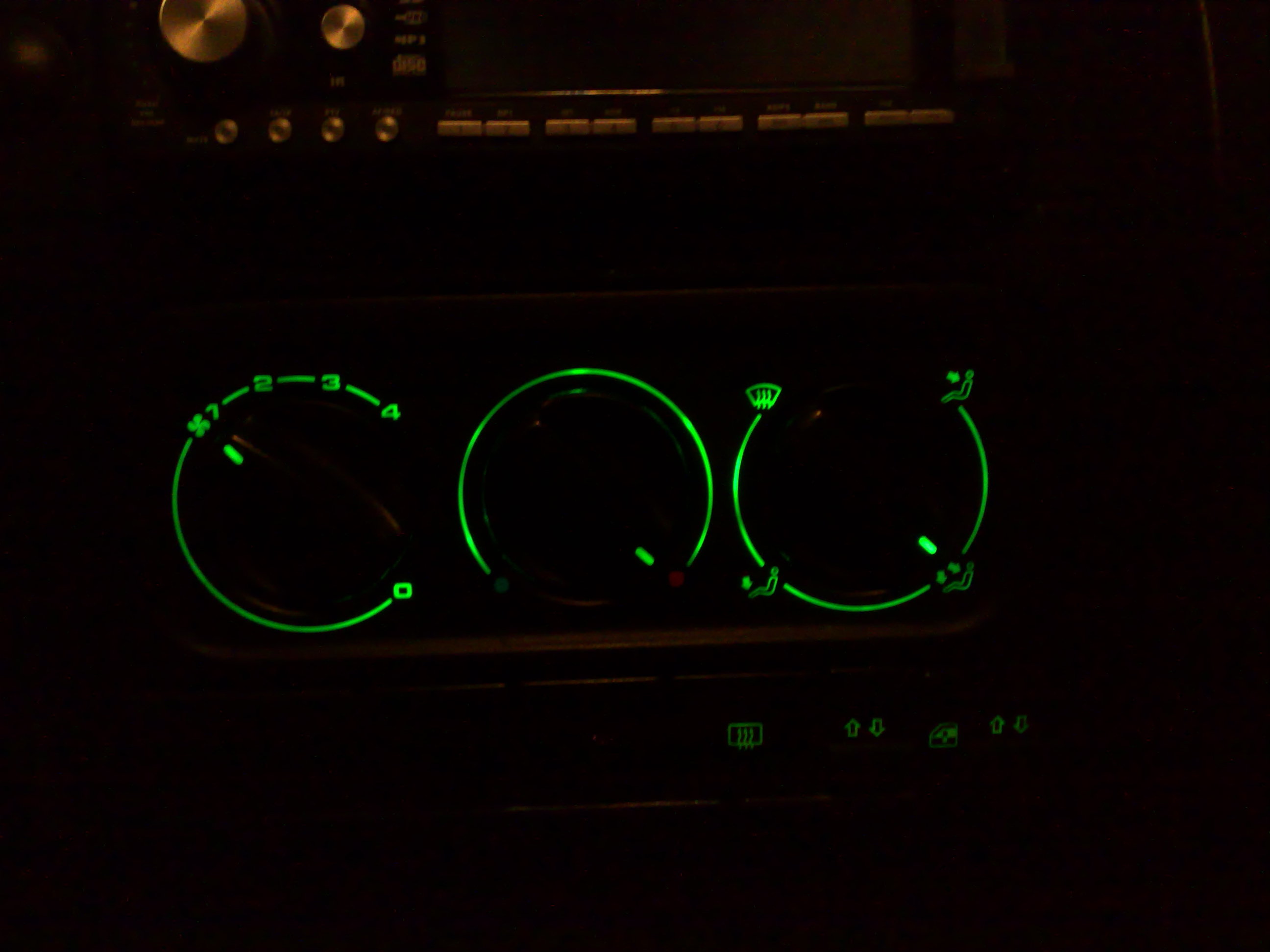

scuze ptr iesirea din tipar. o sa folosesc cuvine romanesti. cat despre blocul de lumini. am stat asta noapte si am tot testat culori. normal cu verde arata bine dar mare atntie doar cu verde mat, ptr ca am folosit si leduri cu lupa si se vede cam ciudat. cat despre albastru nici nu poate fi vorba. am incercat si cu rosu dar nu imi iesea la fel ca panoul de climatizare. atunci am incercat cu portocaliu superflux. iar rezultatul este unul scontat asta ptr martoti iar pentru buton si martou de ceata am folosit albastru. o sa revin si cu poze eventual in seara asta. o zi buna.

foarte fain!
asa mi-as dori si eu.. :D - lumina f slaba am avut. acum nu mai am deloc !
La acest rezultat am ajuns eu
super ok dar parerea mea acum nu vreau sa critic as pune doua leduri unu albastru si unu rosu acolo la butonul din mijloc. eu unul asa am fost nevoit sa fac ca am si player-ul cu rosu iar ceasurile sunt tot cu albastru si cu rosu. oricum super imi place ca ai continuitate la culoare si asta nu multi reusesc sa o scoata. nota 10 inca o data
Pot sa te intreb cum ai reusit?Ai schimbat doar ledurile sau becurile?
Ptr ca ma chinui de ceva vreme si nu am reusit,tot slab se vede partea acea.
Modificat de Nomood
sunt convins ca a schimbat becul si ca paianjenul e intreg.asa a fost la mine.si se vede la fel.nu cred ca iese asa cu leduri....
dar ne va spune autorul.... :)
