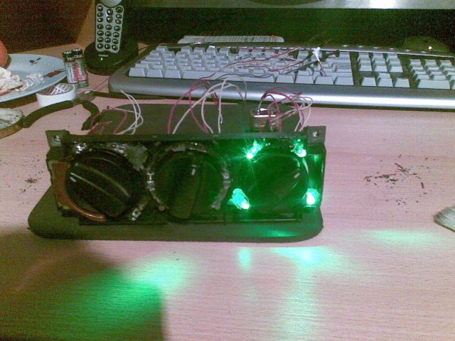

cam asta am mesterit eu azi toata ziua, dupa ce si eu aveam problema cu iluminatul la aeroterma care ma cam enerva tot mai tare.
se putea si mai bine dar e bine si asa.
am sa revim si cu poze cu el montat pe masina.
asteptam pozele cu finishu'. spor la treaba si poate ne aratzi la sibiu si la intalniri ce ai realizat. ciush

salutare
asa a iesit panoul de la aeroterma si butonul de la incalzirea lunetei
nu imi pot explica de ce la butonul din mijloc nu se vede punctul rosu, ca la celelalte din stg si dr. ledul e la fel si butonul e la fel.
dupa cum ziceam, se putea si mai bine...
numai bine!
