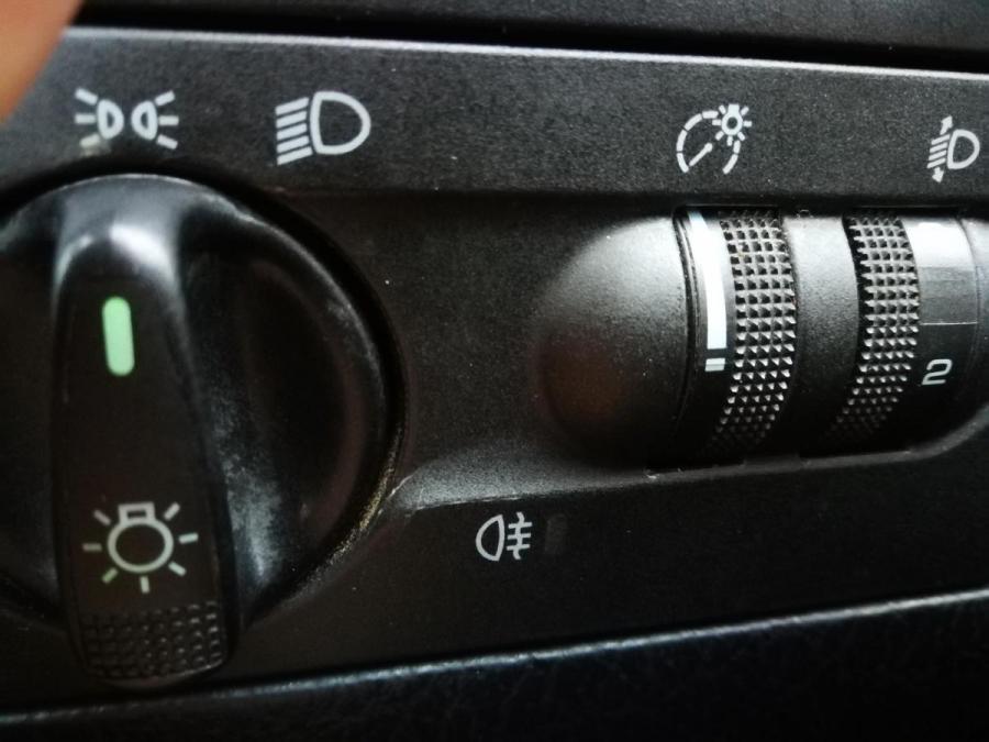

M-am uitat la mine la bord unde sunt ceasurile de la aer.Nu sunt la fel ca cele din prezentarea aceea.Cum se dau astea jos?Am atasat si o poza
ba sunt la fel ca la toata lumea...scoti butoanele rotunde..apoi masca...etc
In poze arata ca scoate masca apoi butoanele....intreb ca nu vreau sa rup ceva pe acolo. :D
Bagi o surubelnita dreapta in locurile indicate cu rosu , tragi cu atentie , scoti masca marcata cu albastru , apoi ai acces la cele 4 suruburi pentru care ai nevoie de o surubelnita in cruce.
