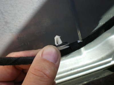

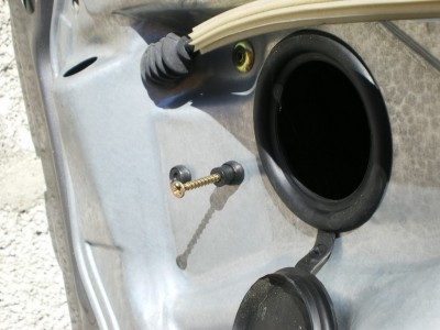

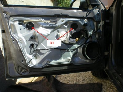

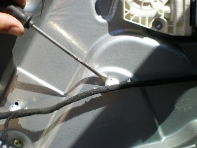

andrei.toledo
Salut!
Astazi cand am incercat sa ridic geamul de la sofer s-a auzit un zgomot si geamul a ramas blocat.A trebuit sa il ridic cu mana pana sus.
Am ajuns acasa si desfacut fata de usa dar m-am oprit intr-un anume stadiu :
Nu stiu cum trebuie sa procedez pentru a ajunge la macara si a vedea ce este acolo.
Astept un raspuns de la cei care au mai desfacut si ma pot ajuta.
Numai bine!
Pe un forum din Franta, am gasit un tutorial asemanator. Daca te descurci in franceza citeste acest topic. Cred ca va trebui sa-ti faci cont ca sa ai acces.
Pentru orice eventualitate, pun cateva poze care se regasesc pe acel topic.
