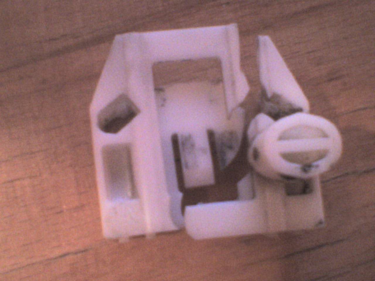

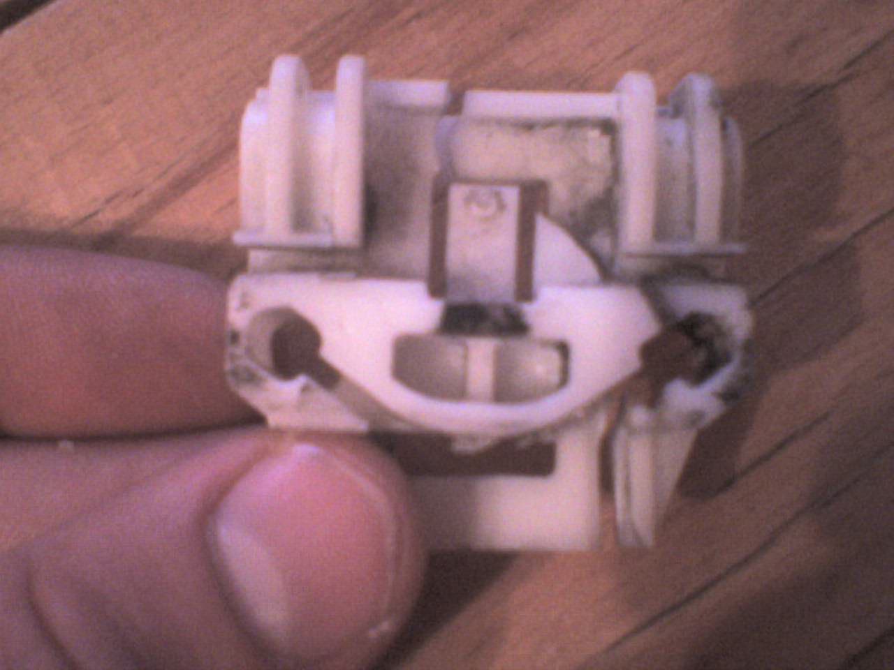

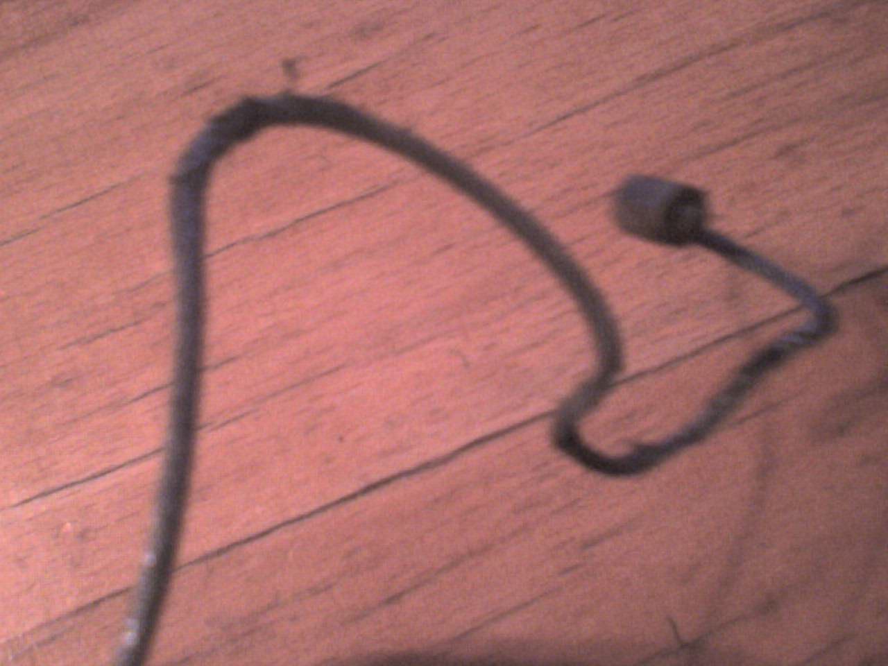

Salut.Imi primu rand scuze de intarziere.Pai uite mi s-a rupt clema aia ce sustine geamu,si cablurile nu aratau intocmai bine,incepusera sa se rupa din firisoare.Am cautat kit de reparatie,am intrebat si la unele magazine se uitau urat la mine ziceau ca nu exista altii,ca nu aveau si pana la urma m-am dus la un magazin mai renumit din Constanta(nu as vrea sa fac reclama,dc vrei iti dau pe private),si am dat comanda de o macara originala,care costa 3milioane.Sambata trebuiau sa mi-o aduca astia,dar comanda nu a venit.Asa ca ma duc sa incerc Luni.Totusi imi pare rau,ca pt un cablu din ala si pentru o clema amarata,a trebuit sa dau 3 milioane.La cablu ma gandeam ca poate so matisii capu cablului cu un cleste special,insa nu am cautat prea mult.Iar clema ma gandeam ca so putea lipii cu un super glue ceva,desii nu cred ca ar tine.Oricum tema cu matisirea cablului a devenit motiv de studiu.Cu cat mai ieftin cu atat mai bine :Driver:
Am atasat cateva poze cu clema si cu cablurile alea,sanatate. :Driver:

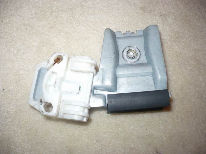

Am luat macaraua noua la 3 mil.Hihi ce fericit sunt :lol: .Ea contine:macaraua cu tot ca cablurile melcu,clemele,si 4 nituri.Atasez niste poze cu ea.
