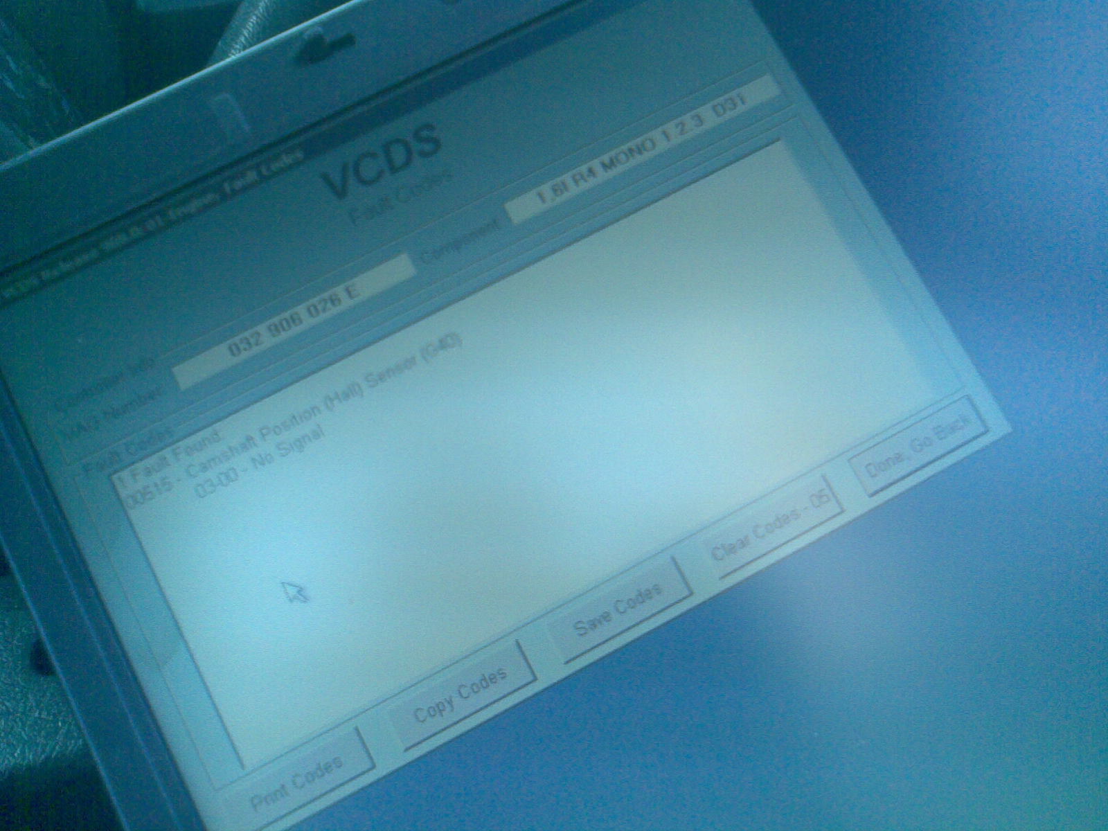

Salutari. Am fost ieri la un test cu masina si i s-au gasit probleme la senzorul Hall. Am scos mufa si masina s-a oprit, semn ca el nu este defect dupa cum mi-a zis si mecanicul. "Ala ori merge, ori numai merge" . Asa ca am cumparat alta lulea (cea din delco) si un spray WD40 . Am dat in capac, l-am pus la loc si am o pornire si un mers rotund de moare lumea. Asa ca baietii care se lovesc de aceasta problema a datului in nas sau sa nu va porneasca masina. E 15 lei o lulea aftermarket. Eu am facut testerul pentru ca am vrut sa vad si ce alte bube mai are. Dar uitati ce a indicat:
Probabil este o eroare inmagazinata si nestearsa, avand in vedere ca acum nu mai face probleme poate a fost o problema de conectica, dar mai uita-te si la celelalte cauze din poza.
Pai dupa ce i-am schimbat "luleaua" mi-a testat-o din nou si nu a mai dat nici o eroare. Ma gandesc ca din cauza piesei vechi nu conducea bine...sau, eu stiu. O sa atasez o poza cu "luleaua" care a fost pe masina sa vedeti in ce hal arata.. De exemplu tablita aceea de cupru care se plimba pe marginea delcoului sa faca contact cu fisele numai exista.
Salutare!
Am si eu aceeasi problema, eroarea 00515 senzor Hall, si daca scot mufa de la el se opreste motorul.
Am urmat sfaturile tale si am umblat in delcou...
Acum mai e ceva ciudat...
Cu motoru pornit scanez motorul cu vag-com si nu am nici o eroare, iar cu motorul oprit la scanare apare iar eroarea 00515 - senzor hall. Mentionez ca motorul functioneaza bine.
1. Aveti ceva idei de ce se intampla acest lucru?
2. Se poate regla avansul cu ajutorul vag-com, nu am stroboscop.
Nui dus senzorul hall dar asa da eroare cu motorul oprit.
  Razvan_79 a scris:
Salutare!
Si mie tot asa...00515 senzor Hall. Da , si eu am scos mufa si s-a oprit motorul. Semn ca senzorul e inca bun. Mie mi-a zis baiatul de la service ca "ori merge, ori nu merge" . Nu poate fi stricat senzorul Hall ca daca se strica, se strica de tot. Cu motorul oprit nu am testat-o ca zicea, tot el ca nu are rost. Cert e ca numai am nici o eroare.
