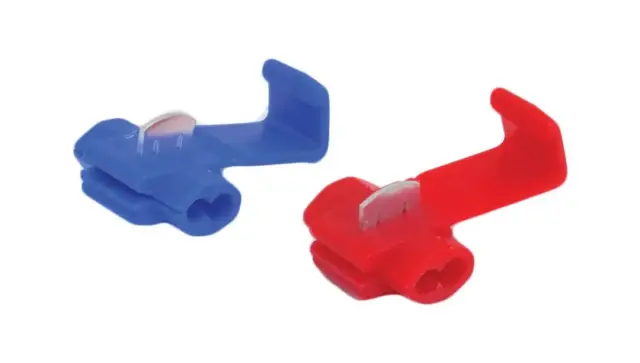

Am certitudinea ca cei mai multi dintre voi cunoasteti solutia dar, daca întâmpină careva dificultati, pe viitor, la conectarea firelor pe cablajul existent, exista astfel de device-uri ieftine si practice.a-tc508-set-conectori-rapizi-auto-50buc-1-26414-9794.thumb.jpg.2600114b7849534d1cb4a7d83dde9d39.jpg
Nu recomand asa ceva. Mai bine cureti un pic izolatia la fir, legi ce ai de legat, dupa care izolezi bine.
Subscriu, astfel de conectori "vampir" cedează în timp (vei avea probleme de contact) și din păcate taie de tot firul pe care au fost puse (zic din propria experiență).
Ledcon-ul e sfânt!
