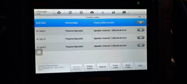

Buna ziua,
Nu prea ma pricep sa postez, dar o sa incerc sa o fac totusi si poate cineva imi da o solutie de rezolvare.
Sunt posesor al unui Tiguan, 2019, echipat cu sistem Dynaudio.
Am observat ca nu mai am semnal audio la cele 4 boxe din usi, insa am semnal la cele 4 tweetere de pe usi si la boxa de pe bord si la cea de bass ...din portbagaj.
Oare difuzoarele dtrebuie sa le inlocuiesc? ... sau este o eroare de electronica?
Pare sa fie o problema la amplificator. Incearca sa il deconectezi si lasa-l cateva minute asa. Daca nu isi revine, trebuie inspectat

Am probleme la boxele de pe tiguan la început se auzeau doar twiterele am dat fata de usa din fata fata stânga am deconectat si conectat boxa si au început sa funcționeze ambele de pe fata,dar se aud prost

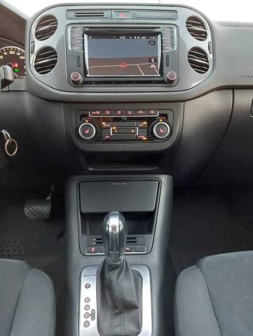

Am un Tiguan 2015 cu MIB si cred ca are ceva probleme la partea de touch, nu preia cum trebuie comanda daca apas de exemplu in colturi. Daca incerc sa dau back si apas pe acea sageata de back, unitatea vede ca apas pe butonul de langa. Un alt exemplu, daca sunt pe waze sau maps prin android auto nu pot da zoom (in sau out) butoanele fiind pe marginea display-ului. Este o problema sau asa fac toate? Nici nu am alta unitate sa testez... Daca este o problema se poate rezolva? Si cam la ce costuri ar trebui sa ma astept? Multumesc.
Daca e o problema,  este din display, nu din unitate
Ma gandesc si eu ca este de la display, doar ca nu prea am cum sa testez. Ma gandesc ca poate s-a mai lovit cineva de problema asta.
Aa aceeași problemă - Tiguan 2016. Am observat că problema îmi apare doar la Waze în cea ce mă privește; am încercat să o rezolv, însă nu am reușit și nici nu m-am mai complicat (dacă am o adresă de căutat al cărei nume începe cu P sau vreau să sesizez o problemă sau pericol folosesc aplicația de pe telefon). Pentru că la alte aplicații nu am probleme, nu m-am mai stresat cu găsirea unei soluții.
Da, si eu am la fel ca tine la waze, dar pe langa asta daca de exemplu incerc sa apas in AA pe meniu (in coltul din stanga jos) mie imi citeste ca am apasat pe butonul de langa, cel cu google assistant ... As inlocui display-ul dar trebuie sa vad unde ...
Despre ce model de unitate media vorbim?
