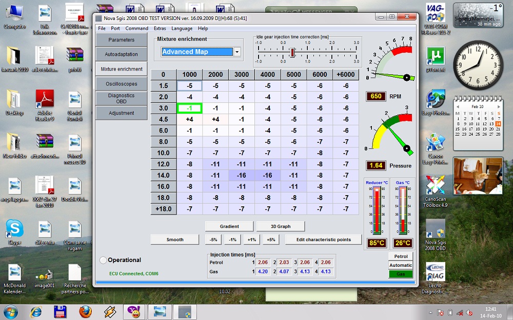

Am invatat sa lucrez cu softul de gaz si i-am adaptat eu mapa de injectie (mixtura) pe diferite turatii si in diferite trepte de vireza. Am scoz un consum de 8,5% la drum intins ceea ce e imbucurator . Cu toate astea am stocat ei eroarea de amestec bogat ;) , acum mai am lucrat putin la mapa de injectie ca vreau sa scot undeva sub 8% la drum intins. Daca inainte cu 48 litri faceam in jur de 440-460 km indiferent de cum exploatam masina acum am facut 550 km cu 48 litri. Cei de la service au spus ca ar trebui sa fac in jur de 600 km. In concluzie cred ca i-am dat de capat si nu a fost asa de simplu.

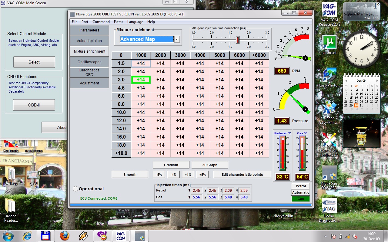

Depinde de instaltia de gaz a fiecaruia. A mea este bigaz si lucreaza cu soft de la Lecho Nova ce permite diferite setari si adaptari. Se lucreaza pe mapa de injectie si se ajusteaza de acolo. Atasez 2 poze in care acolo unde este aceeasi cifra in fiecare patratel e cea cu 10% consum iar cealalta poza unde sunt diferite e cea pe care am ajustat-o si am scos 8,5. Dupa toate astea am mai adaptat-o si ultima data luni la amiaza ,dar nu am facut un print screen, pentru a imbunatati consumul. La un motor de 1,6 benzina ar trebui sa fie undeva consumul la 8%.
ma gandesc ca 8.5% ai scos afara din oras.cu ce viteza constatanta ai rulat?
Da e adevarat am scos in extern si viteza de pana in 120km/h. In aceleasi conditii am scos 10% inainte de a face adaptarea mapei de injectie. Inainte faceam cu un plin undeva la 440-460 km iar acum am facut 550. Saptamana care vine sunt la Piatra-Neamt si Iasi cu treaba si am sa testez ceea ce am reglat luni. Sper sa scot undeva la 8% sau 7,8% in conditiile in care pe benzina scoteam la un asa drum 6,7%. Pe diferite site-uri si forumuri din tara si strainatate se discuta despre o crestere cu pana la 1,5L de gaz fata de benzina nicidecum 3, cum avem noi. Pentru asta trebuie multa rabdare si pricepere in adaptarea mapei de injectie de gaz.

Cam asa il aveam si eu la inceput dar acum e mult mai mic. Acum tu ai mers cu 10,7% iar eu in aceleasi conditii ca tine cu 8,5%. In concluzie este un pic cam mare.
