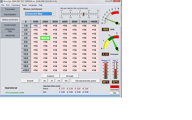

Am o imensa problema la instalatia de GPL (BIGAZ) si anume imi da eroarea de amestec prea sarac. Totul de intampla cand circul pe gaz.
16555/P0171/000369 - Fuel Trim; Bank 1: System Too Lean
Nu reusesc sa scap de ea cu toate ca am fost la cel care a montat si nu reuseste nici el sa rezolve problema cu toate ca au trecut 5000 km(la atelier acolo am fost de peste 10 ori si...) asa ca am facut cateva print screen pe softul de gaz in speranta ca este careva pe forum sa ma scoata din necaz.

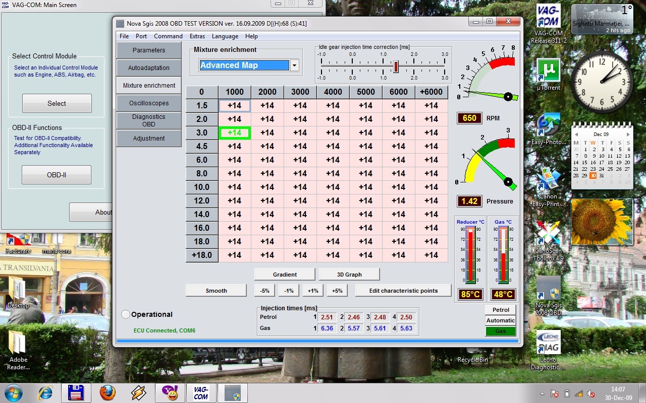

poza 1 timpii de corectie a injectiei su care este 1,5, presiunea 1,42 iar jos timpii de injectie pe fiecare cilindru in parte(la cilindrul 1 am marit eu crezand ca am sa scap de amestecul sarac)
poza 2 am adus injectorul 1 la normal adica fara suplimentare

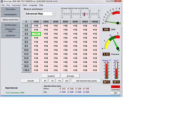

poza 3 cum ca adaptarea e ok

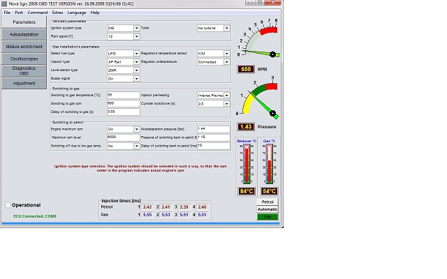

poza 4 detaliile sistemului
poza 5 jos timpii de injectie doar pe benzina gazul fiind oprit
poza 7 se vede su rotatiile la aproape 2000 in momentul comutarii de pe gaz pe benzina (la un moment dat a murit motorul in timp ce comutam de pe gaz pe benzina incercand sa prind un print screen cu turatia mare). De ce creste asa mult turatia in timpul trecerii de pe gaz pe benzina.
Acum rog cei care se pricep sa spuna ce sa corectez....presiune....timp de corectie ....timp de injectie....si cum anume pentru a scapa de aceasta eroare cu amestec prea sarac. Nu moare in mers, nici cand e rece si face trecerea de pe benzina pe gaz....doar aceasta eroare nesuferita de 5000km
Daca ne uitam la poza 1 timpii de injectie pe benzina cu gazul pornit e 2,50 iar in poza 5 cu gazul oprit timpii de injectie pe benzina e de 3,00. E corect?
