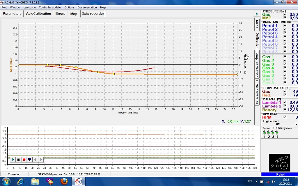

Bai baieti m-am uitat pe interfata lui Baghi si nu avem decat curba verde. Daca dau pecurba portocalie cu mosul spune ca daca modific ceva pierde garantia si acolo ma opresc. De ce nu apare si curba de benzina ci doar aia de gaz? Modificarile curbelor se face pe curba galbena?

Deci a mers si pe benzina dar curba albastra lipseste. Daca dau autocalibrare nu se sterge nimic din mapa? Pentru ca nefiind capabil sa apas pe nimic ca e in garantie am renuntat. Deci daca dau pe autocalibrare nu se pierde nimic din setari asa inteleg? Intr-adevar cu albastru sunt doar niste puncte care poate nu au generat o curba din lipsa de informatii dar a mers si pe benzina.
"bagi interfata si te uiti ca curca'n lemne la cele 2 dungi trasate albastra si galbena" cred ca aici spuneai de curbele verdesi albastra pentru ca aia galbena le va intersecta pe amandoua.
Practic daca dau click drapta pe punctele de pe curba galbena pot sa construiesc alta curba? Ce alte setari mai pot sa afecteze si pe unde se fac alea?

Curba galbena las-o in pace pina cind nu stii ce faci...
Curba aia portocalie nu arata f rau...

Ramasese cu intrebare de ce lipseste curba albastra desi Baghi spunea ca la Buzau el a vazut cum ii aparea meseriasului pe o interfata.

Curba albastra apare numai dupa 30km > ???!!
Initial am vrut sa pun un print screen cu curbele vietii , sa va dati cu parerea si voi si daca ar mai trebui ajustate, apoi in faza 2, sa nu pierd garantia as fi incercat sa vorbesc la Vernesti pentru o aprobare/infirmare.

Curba albastra (benzina) ar trebui sa apara in 4-5 km de mers pe benzina in diferite regimuri pentru a colecta puncte pe toata plaja de injectie. Curba apare in momentul in care punctele culese sunt suficiente ca si numar.

Daca a mers putin si in acelasi regim nu apar...
in mod normal dupa 5-6 km ar trebui sa se contureze, dar in regim oarecum variat...in aceesi treapta gen a4a dar variati gama de turatie si accelerare...
In ideea sa varieze timpii de injectie...
Eventual puneti interfata si mergeti citiva km pe benzina si vedeti daca incepe sa apara...poate o fi o problema de ECU GPL...

Acum am venit de la Baghi si separe ca la fiecare pornire se reseteaza curbele. Acum erau doar multe puncte pe benzina si curba pe gaz lipsea. A mers pe benzina si aveamulte puncte albastre si nici o curba.

Am facut si eu un log acum cum trebuie pe GPL, sper...impresii ?!
post-72671-0-35509100-1316543704_thumb.j
post-72671-0-34533300-1316543711_thumb.j
