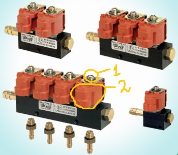

Va scriu cu toata rusinea de rigoare, deoarece ieri impreuna cu un prieten am facut o prostie (spun eu "maricica") -> la motorul lui (1.6l mpi) am strans suruburile in imbus de pe capetele (fundurile), notate in imagine cu 1, injectoarelor de gpl, deoarece corpurile injectoarelor, notate cu 2, se miscau stanga dreapta. Proglema este urmatoarea: am mers la un test drive si masina, la trecerea pe gpl, se comporta ca si cum ar fi un pic gatuita. Am pus un tester (vag-com) si am primit eroare cu "sistem too lean". Ne-am gandit ca am facut o prostie si le-am destrans pana au inceput din nou sa miste stanga dreapta (dar nu mai stim nici unul cat au fost de destranse sau stanse initial). Am mers la o plimbare si am pus din nou tester si am vazut ca nu mai da eroare, dar la testerul de gpl (pe masina este montat un tomasetto stag 300 plus, iar rampa de injectie este valtek type 30 cu 4 injectoare) am observat ca mapa de gpl este un pic sub cea de benzina -> prietenul meu afirma ca aceasta a fost, anterior strangeri suruburilor in imbus, aliniata pe cea de benzina. Am putea sa facem din nou o recalibrare, dar pana isi ia din nou mapa pe benzina, dureaza destul de mult (in cel mai rau caz o sa facem asa).
Problema este ca eu m-am bagat sa strang (eu am fost inteligentul) si acum "imi sta dupa cap". As plati eu un meserias sa se uite, dar din pacate in Bistrita nu avem asa ceva (adica un meserias in gpl), cel mai apropiat fiind in Cluj (din ce stim noi) -> dar pana de sarbatorile de craciun nu avem nici unul timp sa mergem (sau cand am putea am fi in afara programului de lucru) si am vrea sa rezolvam problema -> adica sa stim cat de mare e prostia pe care am facut-o si cum o putem remedia -> momentan masina se comporta bine, dar nu as vrea sa pateasca ceva rampa de injectie sau altceva.
Daca sunt printre voi persoane care ar putea sa-mi dea un sfat, va rog sa ma ajutati.
Am folosit functia de search si nu am gasit (dupa cuvintele pe care le-am folosit) aceasta intrebare si implicit rezolvarea. Dar daca s-a discutat problema, atunci imi cer scuze de post si va rog sa ma indrumati spre discutie.

Eu nu cred ca s-a dereglat gazul strangand si dand drumul la acele suruburi. Iar la trecerea de pe benzina pe gaz ca se gatuieste,trebuie dat din softul cu care se calibreaza acea instalatie la meniul comutare de la 3 impulsuri la 5 impulsuri pe injector.

E facut update de firmware la stag 300 si acum are auto calibrare, care e si bifata si nu pot modifica impulsurile (dar in marea majoritate a timpului decalajul dintre benzina si gpl e de 2 impulsuri si in principiu e cu 5 impulsuri pe fiecare injector, iar timpul de comutare dintre benzina pe gpl e 0). Fata de cum a mers inainte de update de firmware si cum merge acum chiar cu acele suruburi "umblate", diferenta este ca de la cer la pamant -> initial la 1 saptaman dupa punerea pe gaz s-a vrut aruncare masinii de pe un deal sau de pe o stanca. La reglaje pe gpl incet incepem sa ne prindem de cum se poate face ca sa mearga bine, prost e ca nu stim mecanica de gpl. Si eu am vrut sa fac un bine fiind obisnuit ca in ompartimentul motorului sa fie fiecare lucru "la locul lui", nu sa "balangane".
Mai astept si alte pareri de la altii patiti sau care se stiu la montatul de gpl.
P.S. Stie cineva ce fac suruburile acelea in imbus? Tin injectorul in loc? Sau fac un reglaj mecanic?
Modificat de h0m3s1ck
Domnu' lasa dreacu' suruburile alea in pace daca ai invirtit de ele 1-2 ture... au pas fin nu le-ai dereglat prea tare...
Alea regleaza distanta de deschidere a injectoarelor...adicatelea cursa intre inchis si deschis maxim...
Daca ai umblat ca spartu' la ele si ai strins la maxim de ele e destul de naspa...
Sint putine firme spre deloc care au dispozitiv de reglare a acestora...
Eu ma muncesc de 1 saptamina sa fac o chestie din asta...
Meseriasul din Iasi regleaza dupa urechea muzicala si dupa cum toarce motorul...si se pare ca ii reuseste dupa citeva incercari...
Astea se regleaza cind se schimba kitul de reparatii la rampa sau cind un "meserias" isi baga nasul :))
Holbeaza-te la timpii de injectie la GPL si vezi daca toti sint la fel...adica rindul al 2 lea de timpi...
Ce firmaware ai la STAG ? Banui ca ai facut upgrade la ISA2 cu autoadaptation...
Autocalibrarea nu ar rezolva multe...spre deloc...
Recapitulind ...daca ai invirtit de surub 1-2-3 ture nu e bai...mai ales daca le-ai invirtit pe toate in mod egal...
Daca le-ai invirtit foarte mult si ai uitat cu cit , si mai ales daca le-ai invirtit in mod inegal ai pus-o... :)

Bun acum ca am stabilit ca am fost "destept", ca sa intreb de 2 ori (sa nu mai gresesc ceva in plus): cum ar trebui sa fac, ca sa incerc sa repar "porcaria"? Sa le strang cu simt pe toate si apoi sa le destrang cu acelasi nr de ture si sa ma uit la nr de ms de la injectie randul 2 (adica cele pe gaz), care trebuie sa fie cu 2 in plus fata de benzina pe fiecare injector?

Varianta ta pare ok la prima vedere...am sa intreb si eu miine dimineata daca nu este o varianta "romaneasca" de reglaj la chestia asta...
Oricum ai face dupa asta ar trebui o autocalibrare si/sau o calibrare manuala in mers... deoarece se modifica dinamica injectoarelor...
Sau incerci sa le dai drumul step by step pina cind pina cind curba de gaz se suprapune inapoi peste aia de benzina...dar teoretic ar trebui sa dezactivezi autoadaptation altfel chestia aia va face si ea corectii...

Teoretic canal de siguranta de pe "surubul" respectiv trebuie sa fie la nivelul bobinei...
Ai o siguranta de blocare a bobinei...scoatele si verifica ce am zis...
Dupa aia la ureche acord fin sa "toarca motorul "rotund"...

Nu stiu la ce canal de siguranta te referi, nu am desfacut nici o data un injector de gpl. Siguranta la care te referi tu este acea saiba de sub capul surubului in imbus?
Daca ma gandesc la cum toarce motorul acum la relantii totul pare ok (sau cel putin asa imi amintesc).
Aia e coane :)
O saiba taiata intr-o parte care asigura bobina sa nu cada...
Alea intra intr-un canal din "surub"...
Sper sa nu fii strins prea tare sa indoi saibele respective...
Scoate cu grija sa nu le pierzi si verifica ochiometric daca la toate sint la acelasi nivel...canalul la nivelul bobinei.
Bagi o surubelnita fina intr-o parte si tragi usor de saiba...este elastica si are tendinta sa "sara" :)
Sper sa nu fii strins prea tare suruburile sa decalibrezi arcurile dinauntru.
Daca nu au sarit sau indoit saibele de la atita strins mai ai o sansa :)

Am rezolvat relantiul intre pauzele de la munca. Nu am rupt si stricat fizic nimic inca (sper :icon_cheesygrin: ). Deseara cand scapam de la munca mergem la test drive sa vedem cum se comporta si punem tot drumul testerul de gpl si vag-com-ul.
Ca o lamurile suplimentara m-am ghidat la relanti si dupa cum trece de pe benzina pe gpl, deoarece inainte trecerea nu se observa.

Tanar si nelinistit informez (pe cei interesati) ca suntem pe drumul de a rezolva 100% problema (adica umblatul la suruburi).
La trest drive-ul de aseara am observat ca la turatii ridicate (spre 6000, 6000 si un pic) da pe ac gas synchro eroarea cu "injectoarele deschise la maximum si sa se verifice ceva cu sonda lambda" iar pe vag-com "detorare proasta cilindrii 2-3", cu aprindere bec esp si martor eroare motor (mil sau check engine light). Ne avand nici un imbus la noi (adica suntem mecanicii si s__a), ne-am indreptat aseara spre casa, am mai strans "un strop" suruburile respective (~22.5 de grade -> nu fac pe smecherul, ca nu e cazul, dar altfel nu stiu cum sa explic, aia cred ca vine 1/8 dintr-o rotatie) ca aici aveam scule, am verificat relantiul (care se mentine f bun, dupa mine) si urmeaza astazi sau maine (in functie de timp) inca un test drive -> trebuie o portiune de drum unde sa-i putem da, sa vedem cum se comporta.
Si acum la relati, diferenta dintre benzina si gpl ca timp de injectie este aproape 2, adica: 3,1-3,2-3,3 pe benzina si 4,9-5-5,1 pe gpl, asa merge bine, dar nu pot face cum a scris mai sus @Moog "factorul de multiplicare nu trebuie sa depaseasca 1.2, adica ~1 ms", pt ca daca fac asa din suruburi, merge prost relantiul (experimentele de ieri dintre pauzele de la munca), iar inainte de a umbla era fix 2 ms diferenta.

Apropo de timpi eu nu ziceam sa-i scoti din suruburi ci din reglaje...adica duze, presiune rezulta scaderea factorului...
Recomandarile tehnicului AC Polonia a fost ca presiunea (cel putin la mine) sa fie 1-1.2 si multiplicatorul max ~1.2... sa obtii asta o faci din duze mai mici/mari..
Ideea de baza e ca timpul de injectie pe GPL sa nu depaseasca timpul maxim de injectie limitat de turatie...daca pe timpi mari multiplicatorul scade spre 1 e ok...
