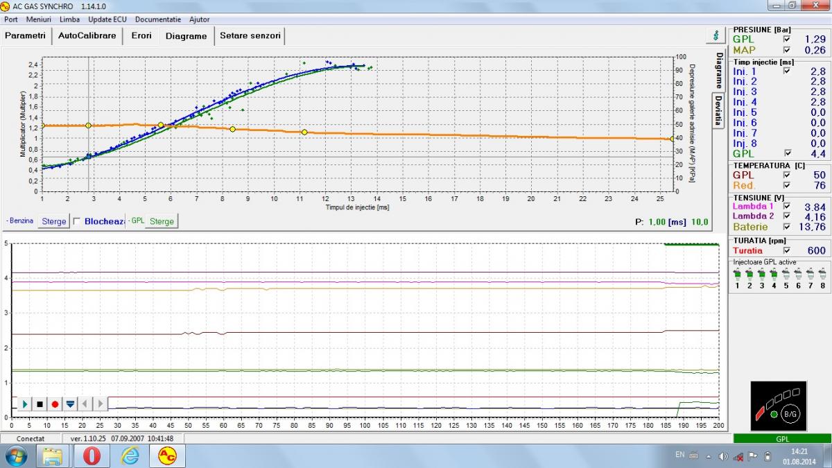

Am in plan pe 4 sau 5 sa ma duc pana la AGR pe Toporasi cu ceva treaba in zona si daca tot sunt pe acolo as trece o fuga la service sa-mi faca o diagnoza si un eventual reglaj.
Instalatia e Tomasetto Stag 200, pusa la Buzau la un partener AGR.
Banuiesc ca ar trebui sa fie in stare cei de la AGR sa-mi faca o/un verificare/reglaj de calitate (ultima oara cand am trecut pe-acolo, montau GPL pe un S-Klasse din 2011).
Treaba e ca masina merge ok si consuma cam 10.5-11 mixt pe GPL dar vede doar Bucuresti, preponderent la ore aglomerate si autostrada A2 de 1/2 ori pe luna cu minim 120 km/h (3700-4400 rpm), iar in ultima vreme clima e permanent pe Auto.
Intrebare : presiunea mai mare nu este si un consum mai mare ???
Nu. Presiune mare rezulta dupa autocalibrare timpi de injectie mai mici,consumul ramane constant cu 15-20% mai mare ca pe benzina.
deci la un mers "cuminte" pe benzina cu un consum de 6 ar trebui la acelasi mers pe gaz , consumul sa creasca cu 15-20 % (adica un consum de 7,5 % ... hai 8 % )  fata de benzina ? Atunci ce influenteaza consumul mare de gaz ??? 10-12% extraurban
Si presiunea pana la ce valoare pot sa o duc fara sa influenteze ceva,  singura valoare urmarita este cea de multiplicator sa se incadreze intre 1,2-1,6 ???

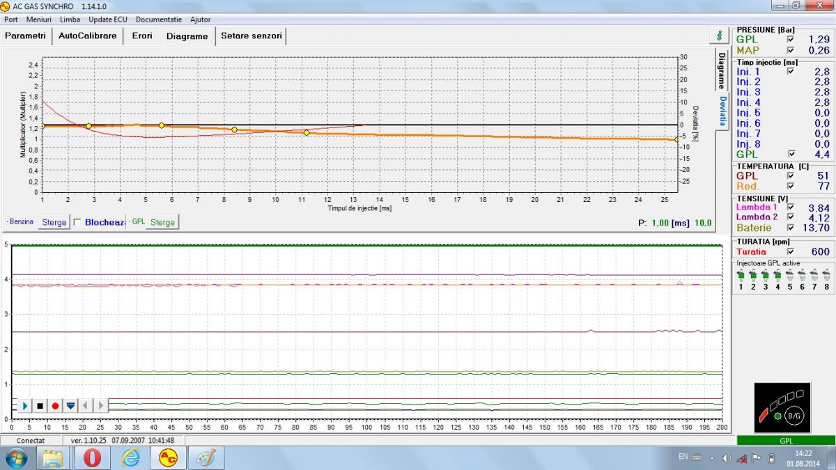

Noile reglaje cu duze de 2
post-38722-0-18535500-1406960218_thumb.j
post-38722-0-05214600-1406960232_thumb.j
post-38722-0-06443100-1406960251_thumb.j
