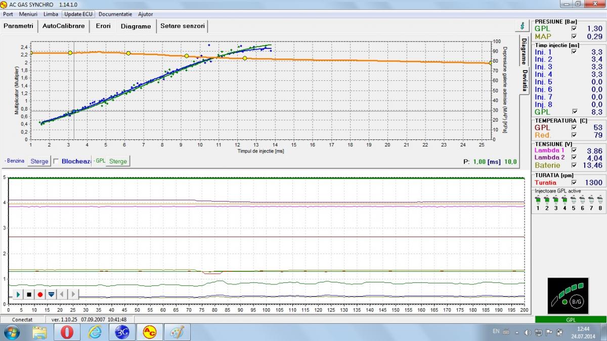

Salutare baieti ... Seat Toledo motor 1,6 16v instalatie Tomasetto Stag 300-4, duze de 1,75. Ceva ajustari ??? Toate sfaturile sunt binevenite. Multumesc

E model vechi de Stag...daca iti merge bine las-o in pace....poate pe turatii mari in sarcina sa r putea sa ti faca probleme...in rest pare ok...
Repet , daca merge bine la tine las o asa...
Cum mai scad consumul ??? Multiplicatorul intre ce valori trebuie sa fie ? Presiunea reductorului este ok ???
Ce consum ai ?
In momentul de fata nu stiu ce consum am ... i-am facut o noua calibrare fata de cea veche ( consum 10 pe extraurban si la peste 4000 rot/min se aprindea checkul de amestec prea sarac ) multiplicatorul a urcat de la 1,8 la aproape 2,3; si acum trage bine in toata plaja de turatie ( pana la 6000 rot/min ) si nici nu se mai aprinde checkul . Intreb pentru viitor. Multumesc

La pres 1.3 duze de 1.75 multipl e mare la peste 2....
Normal e 1.2-1.6
Incearca sa maresti pres pina la 1.5-1.6 si vezi ce iti iese...
Marit presiune reductor intre 1,5-1,6. refacut calibrarea si iata ce a iesit ...
P.S. A mai dat si eroarea " . Injectoarele GPL sint deschise la maxim  !!, - Verificati semnalul sondei lambda in sarcina maxima a motorului. Daca semnalul are valori normale (fluctuiaza intre min si max) ignorati acest mesaj " ... sters
A aparut din nou la turatie peste 4000 rot/min dar fara sa se aprinda checkul de amestec sarac sau bogat

Ori mai maresti presiunea ori maresti putin diuzele...multiplicatorul trebuie sa fie max 1.4-1.6

The
multiplier’s value for this point should be between 1.1 and 1.6; if the value is greater than 1.6, longer
times of petrol injection i.e. greater load and high rpm, may cause overlapping of injection times i.e.
one LPG injection will begin before the previous one ends (looped injections). In such a case, the
controller will display the „Too long injection time” error message. However, in such a case, check the
operation of the lambda probe; if it is in the “rich” mode and the vehicle drives without problems,
the error can be ignored.
