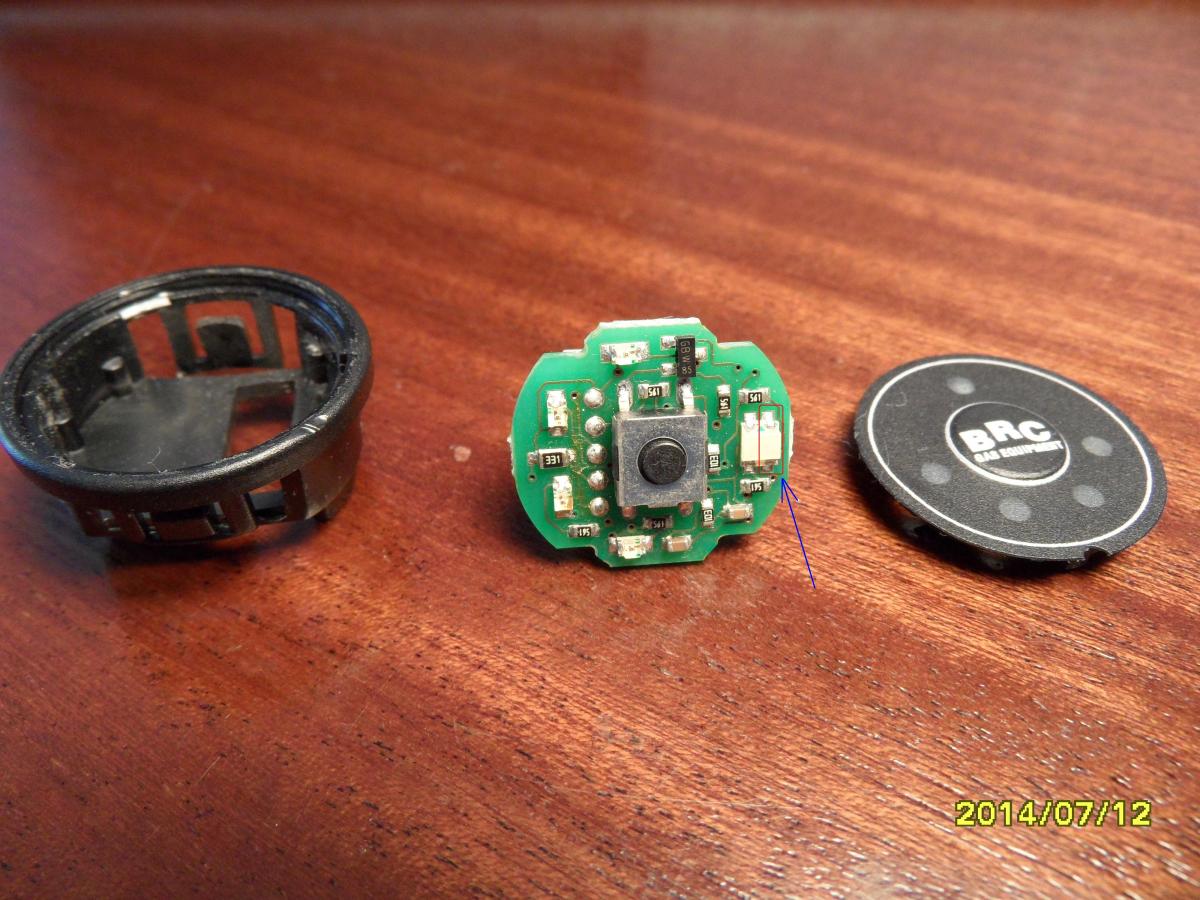

Dupa numai 4 ani de folosinta s-a ars si led-ul rosu din comutatorul BRC, acum pe benzina nu se mai aprinde...rahatul ala de comutator cu cateva leduri, un buton si un buzzer, costa un milion jumate !
Inca un motiv in plus de scarba fata de comercianti si montatori.

Niciunul nu e mai priceput decat mine cand vine vorba de electronica, in plus oricare altul e incompatibil ; pe acea placuta mica sunt multe piese si un microcontroler pe spate, cablaj multistrat...totul facut cu max 2 euro in China, vandut cu peste 30 de euro la fraieri in Europa.
Atasata e jonctiunea cu pb, arsa, fapt care confirma ca sunt componente cu "uzura morala planificata"..........dati search pe google cu acest termen si veti ramane uimiti !
Voi schimba led-ul dublu cu 2 led-uri smd independente, rosu/verde.

Nu-mi dau seama din poza ce componenta smd este acolo, insa daca microcontrolerul a scapat nimic din ce este acolo nu e de neinlocuit... chiar si cu o componenta discreta, in caz de nu gasesti smd.
PS. Si eu credeam ca am vazut scump in zona Bistrita cu 3.4 ron/l
E un led bicolor dublu smd. Testat ieri si e arsa jonctiunea rosie, nu are nimic controlerul.
Nu e loc de discrete pe fata, se lovesc de capac...se gasesc led-uri smd in capitala fara pb.
