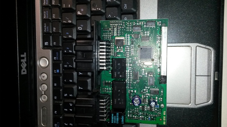

care eprom trebuie citit de pe placa?
post-125557-0-56188900-1450451200_thumb.
Modificat de ioanidis84
Care eprom trebui dezlipit si pus pe programator din imaginea de mai de sus?
scrie mai sus ,postul #648
Modificat de Marian_20099
Am vazut si eu postul respectiv , dar omul a pus un smile acolo....si parca nu asi vrea sa desfac epromul pe o gluma de a unui coleg
epromul patrat cu mai multi pini ,fa o poza mai clara sa vedem ce scrie pe el

uite o poza mai clara , dar nu este nici un cod indicat de colegul de mai sus, sa fii ras de mine?
post-125557-0-19811800-1450902713_thumb.
N-a ras de tine, ce e scris e un cod de fabrica. Exista un tabel pe undeva cu echivalentele lor.
