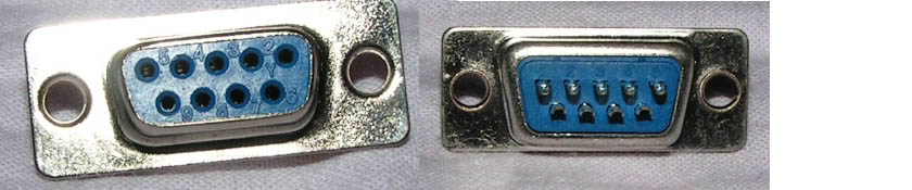

.....cum.trebui sa fie mufa serial nativa de la leptop, eu am.un leptop mai vechi IBM win 98 pe el si are o mufa mama cu 15 pini si dou piulite pt insurubatul mufei tata, la aceasta mufa se pune adaptor usb?

mufa seriala are 9 pini, nu 15... aia este iesirea pentru monitor.
Am inteles ....multumesc, poti sa mi pui o poza cu o interfata seriala nativa deoarece mi a fost imposibil sa gasesc si unde asi putea gasi sa cumpar?
seriala nativa... vb de pe ierea de pe PBC-ul tau... interfata e doar seriala.
Florin stiu ca e grav cateodata ma simt chear handicapat dar ce sa facem.asta este daca am.descoperit tarziu imternetul asa este cand traiesti la tara, dar incerc sa ma adaptez din mers cubajutorul lui Dumnezeu si al vostru le facem.pe toate ....am catat pe google si mi le arata pe ambele seriale si nu eream sigur

Adica si RS 232 si VGA e serial? nu prea are cum.
seriala - RS232 are noua pini.....
poftim poza

multumesc....trebuie sa caut leptop si sa cumpar interfta . Trebui sa tin cont de ceva anume cand cumpar interfata?....ceva sugesti.
