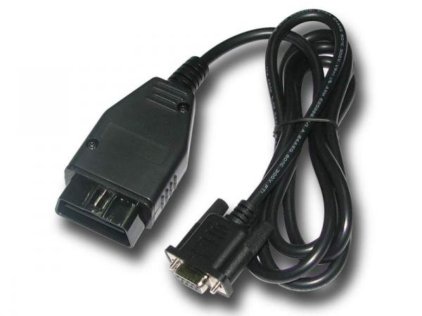

In alta ordine de idei si poate o.sa vi se para idioata intrebarea , un prieten mi a dot o interfata usb pe care el o folosit o acum ceva ani pentru a aactiva ridicarea geamurilor pe un modul 1co in combinatie cu programul cehesc despre care spune ca este un.vag com 4.09 sau ceva de genu si ca este seriala .Intrebarea mea este
1.daca aceasta interfata poate fii folosita in combinatie cu vds pro pt activarea geamurilor pe modul 1jo?
2.cum.trebui sa fie mufa serial nativa de la leptop, eu am.un leptop mai vechi IBM win 98 pe el si are o mufa mama cu 15 pini si dou piulite pt insurubatul mufei tata, la aceasta mufa se pune adaptor usb?
Va multumesc si.imi cer scuze daca va stresez prea tare
Toate interfetele KKL sunt seriale la origine, numai ca au incorporat un adaptor serial-usb... iar VDS Pro nu poate lucra pe usb.
Am inteles ....multumesc, poti sa mi pui o poza cu o interfata seriala nativa deoarece mi a fost imposibil sa gasesc si unde asi putea gasi sa cumpar?
Modificat de ioanidis84
Asa trebui sa arate?
post-125557-0-13672400-1434888036_thumb.
