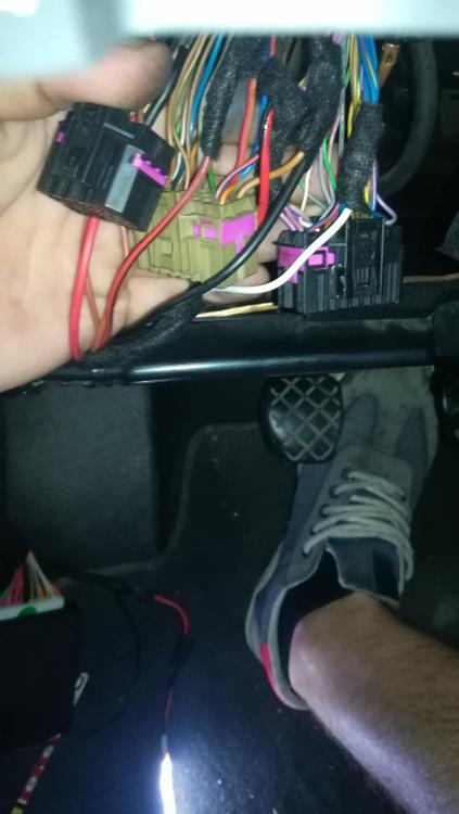

Salutare...am si eu o problema mai veche modulul confort la masina mea...si anume ca nu resesc sa sincronizez telecomanda cu modului (e in posturile anterioare problema mea) la sfatul vostru am verificat modulul sa vad daca este cel original cu masina...si asa pare sa fie e fabricat in acelasi an cu masina, dar am gasit alta problema cuidata cred...pe mufa mare am 2 fire taiate unu rosu si unu maro (nu am reusit sa vad numarul pinului), la mufa mica este un fir care este legat de 2 pini din mufa si duce undeva.....la tabloul de sigurante siguranta 6 si 17 nu este nimic...decat la siguranta 6 am un piciorus inauntru acolo.
Metionez ca imi functioneaza tot geamuri, trapa, inchidere din cheie...doar din telecomanda nu vrea nimic...plus ca am webasto montat pe masina...poate are legatura cu firul acela care e legat acolo...ma gandesc sa nu actioneze ventilatia cand porneste webasto.
Intrebare aveti idee de la ce sunt firele intrerupte ? sau o schema putin mai usoara gasesc cu mufele astea..ma uit pe schemele de fabrica si incerc sa-mi dau seama ce e pe acolo...dar mai greu
la ce pin si in care mufa, ai gasit ? scrie nr de pin, pe lateralul mufelor - scoate-le din modul si verifica, ca sa ne putem da seama.
daca telecomenzile/telecomanda - e totul ok la ele, atunci e posibil ca modulul confort sa fie defect pe partea de receptie radio si sa nu mai receptioneze/memoreze telecomenzile - este un defect destul de des intalnit - in acest caz, trebuie inlocuit

Deci am verificat in weekend unitatea...aveam 2 fire taiate care le-am si gasit sub bord...este vorba de firele de pe mufa T23 pinul numarul 7 si 15....si dintr-o schita de pe internet am dedus ca sunt de la portabagaj...dupa ce am legat firele la loc...am pus iar vag-com si am incercat o sincronizare a telecomenzilor...si la fel...nu merge deloc...in measuring block....pe canalul de telecomanda...imi apare 0000 (deci nu e nici o telecomanda programata), pe langa asta...am mai vazut ca in measuring blocks...nu imi apar senzorii interiori cu toate ca eu imi am instalati. Acum presupunea mea...posibil sa fi schimbat germanu unitatea CCM chiar si bordul si sa nu fi activat toate functiile. Masina e din 2001 luna mai....si CCM am 1c0 959 799 b (din cate am inteles ar fi cel mai ok modul) si ceasuri sunt immo 3 VDO...iar cam cele mai ok ceasuri... Asadar ce as mai putea face ?
PS Caut pe cineva in galati care stie sa faca codari in CCM.
F l o r i n
CCM - este compatibil si este ok, ca an de fabricatie al masinii.
Ceasurile - sunt puse unele mai noi - ai immo3, s-au pus dupa 2002 pe Golf 4. Cu modulul confort al tau, erau ceasuri immo 2
marius1982.11
Pe adaptation, canalul 5 se poate activa interior monitoring.
T23/7(galben negru) - pin comanda trapa
T23/15 (maro negru) pin feedback yala inchisa haion. Daca nu merge, posibil sa nu se armeze alarma.
Nici una nu are legatura cu telecomanda pana la urma.

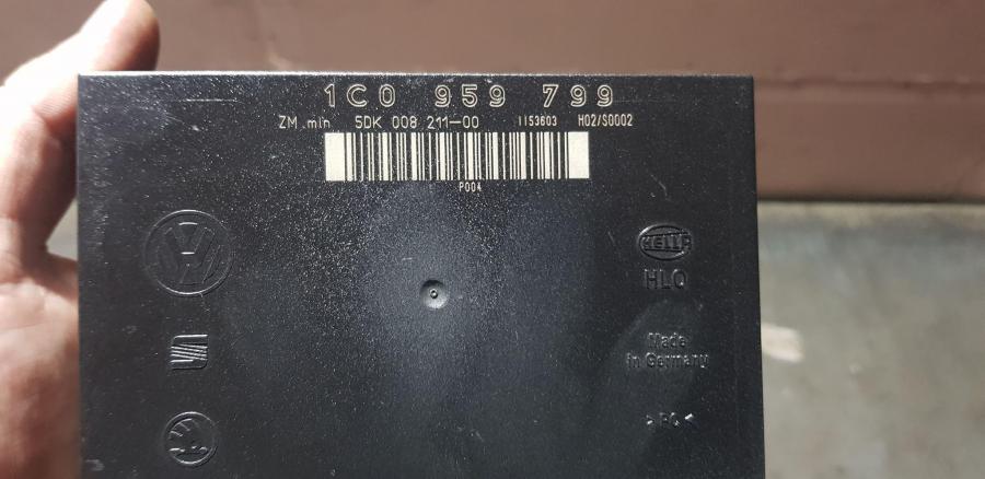

Salut.....m am hotarat in cele din urma sa schimb.modulul comfort la seatul meu , acum eu am modul 1JO xxx 799 ah si doresc sa montez modul 1CO xxx 799b .
Modulul si calculatoarele de la cele patru usi le am ,acum doresc sa ma documentez corespunzator inainte sa ma apuc de treaba
- este nevoie sa schimb si.incuietoarea de la portbagaj pt a beneficia de a treia functie de pe telecomanda , deschiderea portbagajului?
- ce modificari hard trebui sa fac instalatiei electrice?
- Pot sa las instalatia masini din sa trag firele care lipsesc sa schimb doar instalatia din usi?
- este nevoie sa prelevez si instalatia cu totul de la masina donatoare ...este mai usor asa?
- instalatia electrica din usi trebui schimbata?
- este nevoie de modificari soft asupra eepromului noului modul comfort?
-de ce scule am nevoie ? ....eu avand un vag com si un commander
Va multumesc
cu astea nu faci nimic... jos eepromul si pus pe programator... sau cu VDS Pro, laptop cu mufa seriala nativa, interfata seriala.

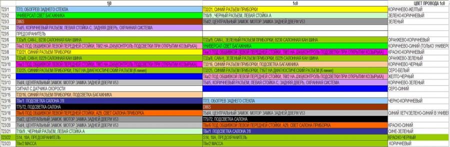

deschidere portbagaj din buton - da, modifici schema - ce modifici ? pai compara si tu o schema de Passat B5.5 cu a ta... numai asa se poate face - nu am facut pana acum, din pacate nu am timpul necesar sa iti compar eu si sa iti scriu fiecare modificare care trebuie sa o faci.
tot asa si pentru usi - vezi ca sunt diagramale pe forum - daca nu le gasesti - erau pe la Golf IV postate, o sa iti scot eu, cand am timp.
spor la treaba !

-schemele electrice nu le am si cred ca si daca le asi avea m asi uita ca curca in creci...am vazut ca al bundy a facut aceasta modificare mai astept poate are timp intr o zi sa mi zica ce si cum...eu m am gandit ca ar fi mai simplu sa iau instalatia de la usi si cea de la modulul comfort de pe passat si.sa o pun.pe masina mea
- daca ai u schele da mi-le si mie
-programator nu am si am vazut ca costa ceva , dar daca este nevoie si nu pot fara il iau m am gandit ca fac traba cu comander avind in vedere ca si acesta poate modifica continutul eepromului.
1. nu te-am uitat.... dar nu am avut timp de el.
2. modificarea am facut-o de mai multe ori... doar ca nu e una care sa o faci ... vorbita.. un fir de acolo, altul din stanga, etc...
3. nu stii sa citesti diagramele... stai deoparte si lasa masina asa !
4. schemele nu le am ci trebuie sa le scot ... si aici aceeasi discutie - an fabricatie, cod motor, model.
5. da, comanderul ala al tau - clona - citeste orice eeprom de pe lumea asta......  :winter:
eu am senzatia ca modificarea te depaseste un pic - pentru moment - de aceea eu iti recomand intai sa te familiarizezi cu diagramele, etc... sa iti faci temele inainte - din pacate nu avem timpul necesar sa iti dam modificarea asta cu... lingurita... :soothe[1]: ...mai citesti si vedem cum sta treaba.

ioanidis84, de ce vrei sa schimbi modulul comfort? Deschiderea de portbagaj se poate face si cu cel cu AH, mai trebuie instalat un releu, un fir tras pana la capota portbagajului si un actuator de clapeta rezervor montat sa traga de tija zavorului. 1M am si eu si am facut montajul asta.
Am montat minidot si cu acest tip de modul nu imi afiseaza decit usa sofer si portbagajul iar pe viitor vreau sa montex maxidot plus ca eu.acum am telecomanda cu doua butoane si nu vad cum asi putea sa fac sa se.deschida doar portbagj
Modificat de ioanidis84
asta cu portbagajul o sa fie mai complicat... mai ales ca tu nu ai cu switch la clapa de deschidere ci e mecanic, daca imi aduc bine aminte.
da-mi dumpurile de la Passat, ca nu le-am mai gasit in mail-urile mele, sa le modific
