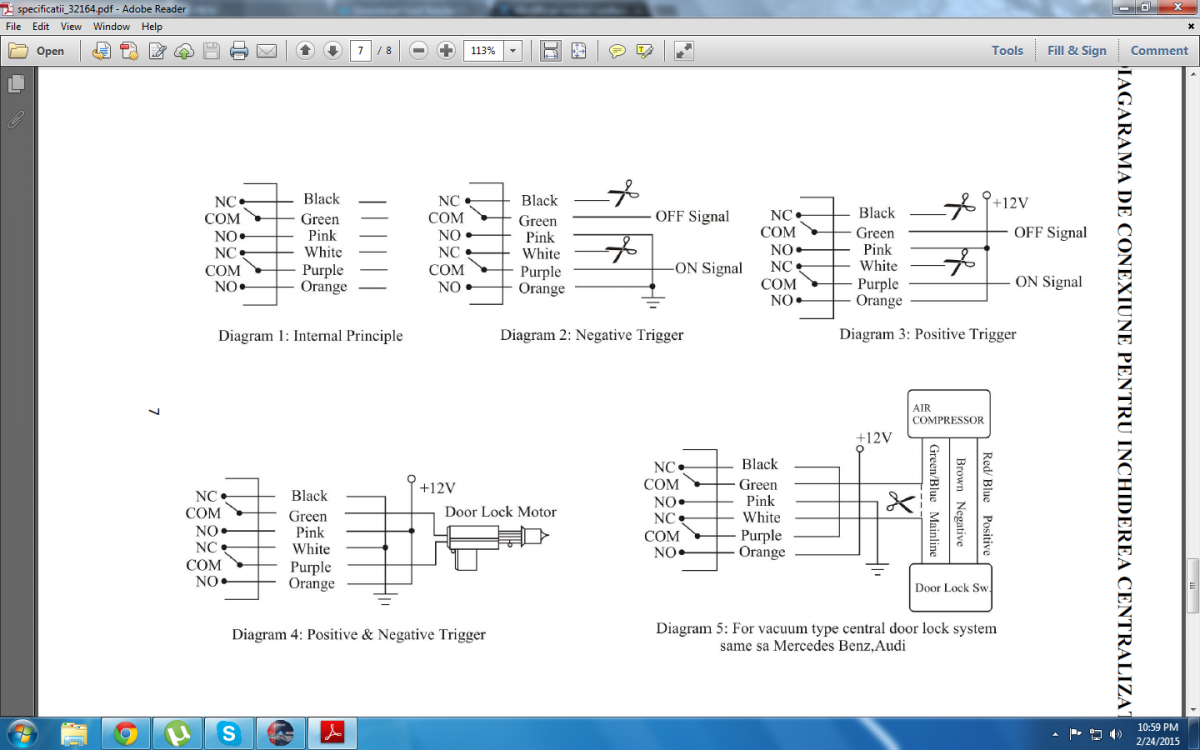

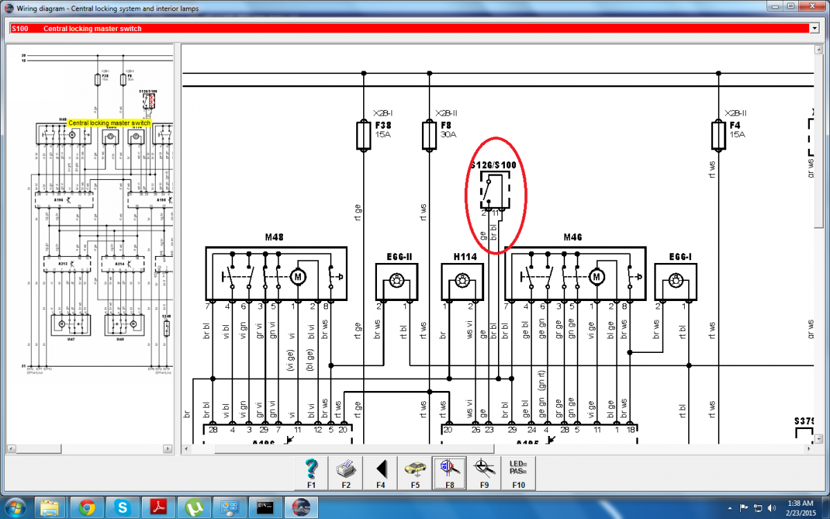

Pe unde vrei, doar ca trebuie sa duci 2 fire in usa, pentru a arma si dezarma masina.
nu vad ce ai postat tu, dar trebuie sa te legi la butonul incuiat/descuiat, de pe usa soferului.
post-127426-0-23552700-1424711380_thumb.
Pai daca ma leg la butonul de incuiat/descuiat, mai intra in modul SAFE? Intreb fiindca daca dau geamul de la sofer jos si blochez din butonul de inchis/deschis (ledul nu palpaie), si incerc sa deschid dinauntru (adica trag de 2 ori de "maneta" de deschis), portiera se deschide; daca incui cu cheia (ledul palpaie) si incerc sa deschid dinauntru nu merge .......

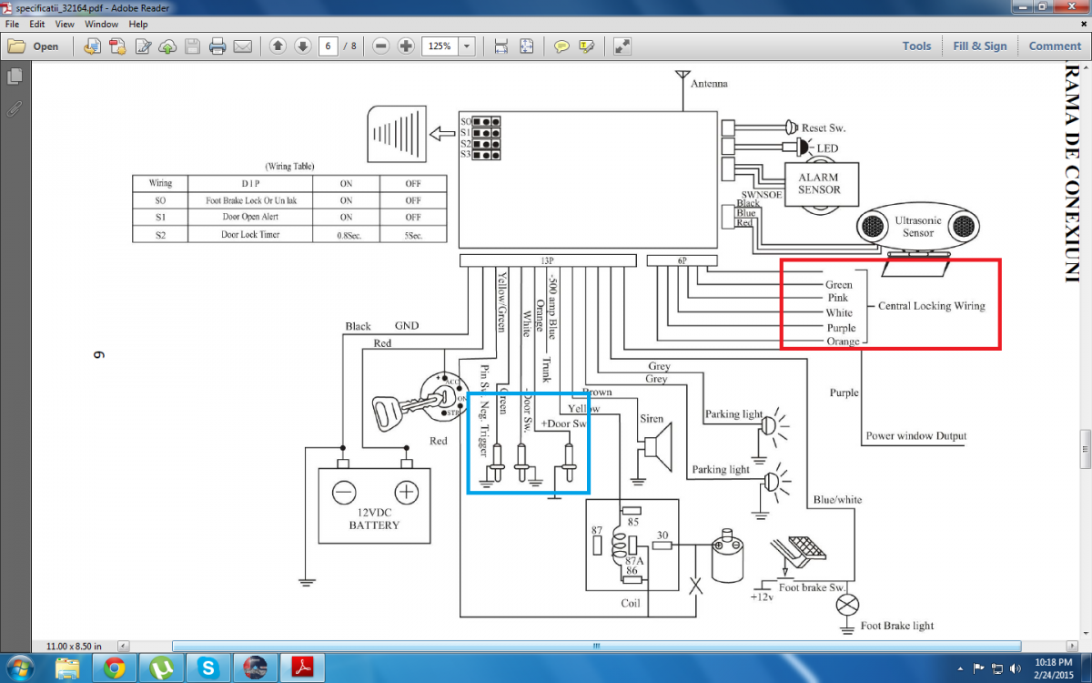

Firele din chenarul rosu si cel albastru unde vin conectate?
post-127426-0-21814900-1424809286_thumb.
Modificat de Anddy89
Ar trebui sa mai ai inca o bucata de schema in care arata ce trebuie sa faci cu firele alea.
ok. dar +door switch; - door switch si pin switch negative trigger pentru ce sunt ?
Eu ma gandesc ca firul cu negative trigger sa mearga spre plafoniera ...altfel nu ar stii alarma daca sa deschis vreo portiera (ACCIDENTAL) .....sau gresesc ?

Pentru semnalizari trebuie folosite diode?
Si cum are iesire pentru geamuri trebuie pusa dioda daca o leg la modulul confort? Are iesire negativa pentru 25 de secunde. . .
Nu trebuie folosite diode pentru semnalizari. Iesirea pentru geamuri o legi pe incuiere, la yala.
Da nu se intampla nimic daca dau pe avarii si armez? Semnalizarile primesc comanda din 2 locuri. . .
Da. Dar daca dau avarii imi protejeaza alarma. . .oricum mam uitat un pic in alarma si are cred ca vreo 10 diode. . .
Cam la toate alarmele si inchiderile centralizate aftermarket comanda de semnalizare se da din releu.
