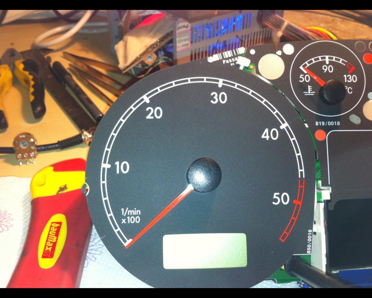

Buna seara.am tot vazut ca se vorbeste despre functia range.Eu la passatul meu am acceasta functie de cand am cumparat masina.ea este fabricata in 2002.eu nu stiu ce immo are ca nu prea am priceput,incerc sa atasez cateva fotografii cu ceasul de bord ca la-m desfacut pentru a schimba ledurile... in fine sa revenim,daca pot ajuta pe cineva cu acceste fotografii ma bucur.PS am o problema si anume nu pot face uploud la poze in folderul masina mea din contul meu.ma intampina o eroare dupa ce apas uploud.rog un moderator daca poate sa verifice.Va multumesc
Inca 2 poze..

Range nu se poate la tine , se poate activa insa iluminarea scalei si a displayurilor mici - exact ca la Audi A4 B6
Citeste eeprom si trimite-mi pe mail daca te intereseaza aceasta activare.
Pai din cate vad eu in ultima poza el are deja activata functia RANGE :)
Sau ultima poza este de la alt BC ? :)
Scuze, asa e - vine de fabrica !

Salutare.functia range o am decand am luat masina nu am activat nimica.ultima poza este tot de la acel BC doar ca am schimbat ledurile vroiam un pic de AUDI style.am si eu o intrebare si anume ce fel de immo am? daca se mai poate activa vreo ceva la el si daca eventual as schimba unul cu maxidot sa fie compatibile..in momentul de fata imi arata consumul instant,consumul la 100km de cat timp e pornit si parca mai era ceva dar nu imi aduc aminte.
Ai immo 3. Poti activa Range - care il ai deja si iluminarea acelor (si sau a scalei) pe contact - cauta un pic, si o sa gasesti si cum.
