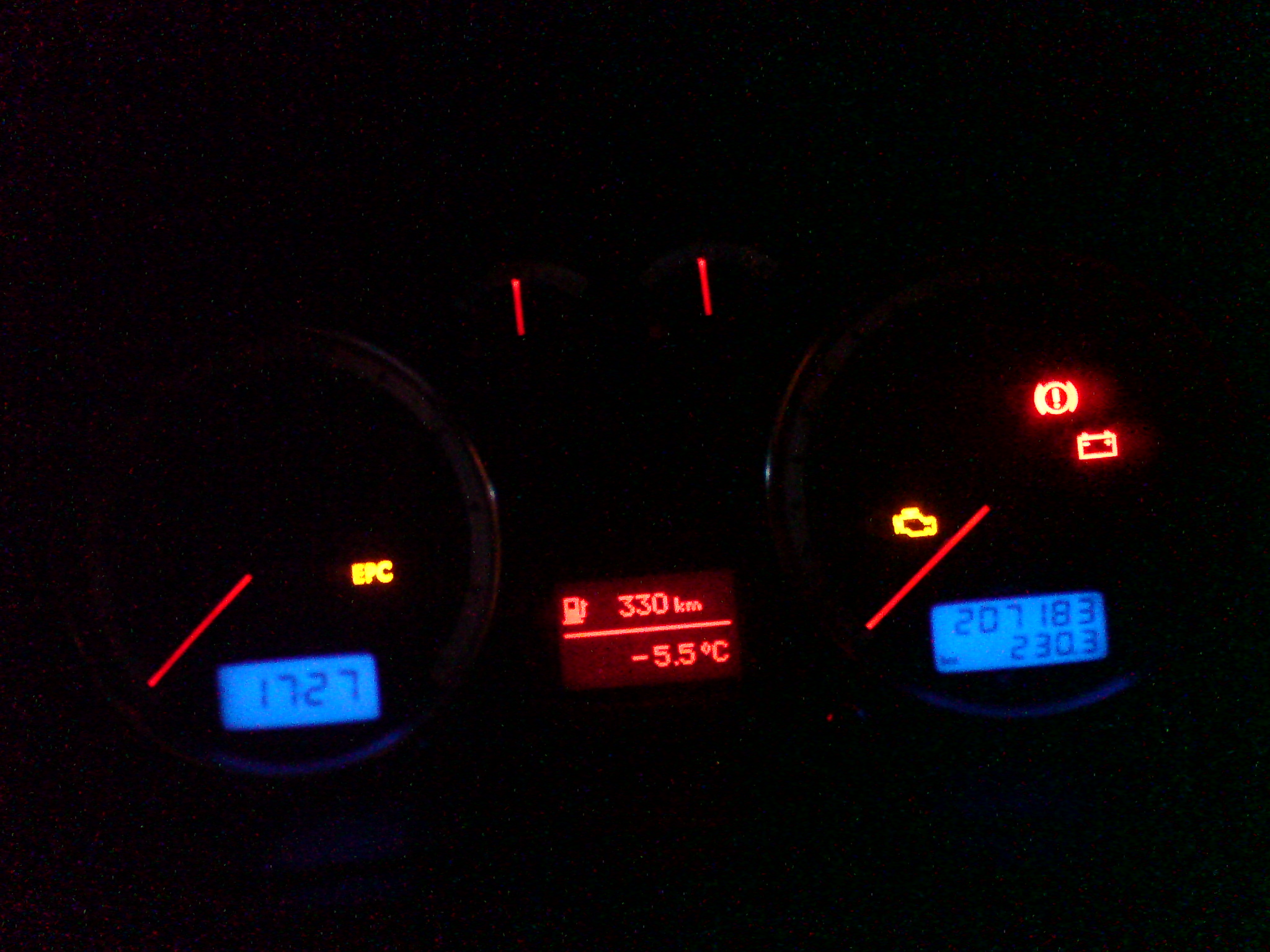

Am observat astazi ca de cand am activat range/iluminat bord, mi-a dispatu fulgul si sunetul fulgului care ma anunta ca e pericol de inghet. Any ideea? Am modificat pentru iluminare, adresa 0001E0 in loc de 30 am pus 3B
Pai pentru activarea "iluminatului" la punerea contactului nu e adresa 1E0 ci 1ED. Dupa cate stiam eu fulgul apare de la temperatura de 4 grade in jos si tot atunci apare si bip-ul. De fapt cred ca semnalul acustic mai apare si atunci cand temteratura negativa urca spre -5 grade.

ce sa fac sa-mi stea fulgul aprins pe bord intre 4 si -5 grade ? la mine palpaie de 3 ori, face beep si apoi dispare ! am incercat sa schimb limba si zona dar tot nu ramane aprins !

  RedFighter a scris:
Nu cred sa aiba vreo legatura. La aceleasi setari, la mine apare fulgul si se aude si sunetul.
@Cuiuda: am pus fisierul modificat de tine, deci nu r gresita operatiunea. Nu se poate reactiva fulgul? In poza de mai sus, se evde clar ca sunt -5 grade si fulgul nu mai apare. :beerchug:

@RedFighter
Incearca sa pui fisierul original si vezi daca iti apare fulgul de zapada. Dupa ce ai incarcat fisierul (cu vagtacho) vezi cu ajutorul functiei "View Memory Buffer" daca este intradevar fisierul pe care l-ai incarcat
Modificat de cuiuda
Da, am mers la masina si.. surpriza, dupa ce am dat clean erorilor de pe instruments, a reaparut celebrul fulg :icon_thumright: NU a mai fost necesara modificarea cu vag-tacho :beerchug:
