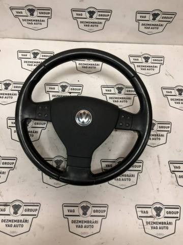

Salutare, am un golf 6 2009 1.4MPI, avand seria de sasiu: WVWZZZ1KZAW044834. As atasat poza cu volanul actual, si cu noul volan pe care il am acasa.
Din cate am inteles mi-ar trebui doar calculatorul de coloana: 1k0 953 549 ch(puteti sa ma corectati, daca gresesc), eu in spate la calculatorul actual am doar o singura mufa cu 2 fire, pt claxon si aribag probabil. Ce adaptari mi-ar trebui, daca imi puteti spune va rog!
