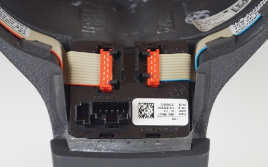

Pun o poza, asta este?
Da,volanul sa fie complet..cu modulul butoanelor cu tot..
