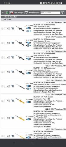

Acum...am întrat pe site-ul celor din Germania și am găsit pe modelul meu de masina după cod motor an etc doua modele de amortizoare pe fata pentru suspensie normala și suspensie sport ...acum întrebarea este ce amortizoare sa iau ținând cont ca am arcuri eibach pro kit ...sport sau normale ?
Dolfin ajută-mă???
Numai cele cu diametru 55
Jonglez între cele doua sport sau standard...vad ca pe spate e unul singur merg și și
Cred ca și de aici e confuzia ca nu găsesc pt troaca asta amortizoarele corecte ...e model sport specificat pe toate etichetele mașinii cât și pe certificat
Dar acum ce pun pe eibach prokit sport sau standard???

Deci as putea sa pun orice din imaginea aia
Daca pe spate ai Sport Design, logic ar fi si pe fata sa fie la fel.
Pai da dar pe spate de ce nu găsesc sport separat....la amortizor pe spate scrie pentru suspensie sport/standard
Si eu ma refer strict la imaginea care am pus-o de pe situl bilstein germania
Cel mai mult ma interesează astea doua
22-131614 pentru versiune standard
22-139191 pentru versiune sport
Ca pe spate vad ca merge pe ambele versiuni.
Si eu am arcurile schimbate cu eibach pro kit ....ținând cont ca ca nu mai am arcurile originale nu știu pentru ce tip de amortizor sa optez pentru standard sau sport
Deci pe spate este un singur tip de amortizor un singur cod care este pe amândouă versiuni standard sport iar pe fata sunt doua coduri unul sport și unul standard și când spun ce sa aleg nu știu dacă merg pe arcuri ca ma gândesc numai la tija sa nu fie mai scurta
22-139191 este standart
35-108177 sunt B6 varianta sport galbene

Nu fac nici enduro nici alte chestii ....dar kyb ultra sr made în spain sunt bune cât sunt noi după 1 an jumate sunt praf și nu în genul ala ca lansează masina ....troncane amortizorul ....iar eibach sunt negre sunt eibach pro kit ....nu eibach sportline care ar fi roșii.....iar bilstein sunt împărțite în categorii b4 pt suspensie standard și b4 pt suspensii sport (tot b4) de culoare negre  iar de bilstein b6 și b8 nu vorbim care sunt galbene
22-139191 este standard dar pentru suspensie sport ....nu faceți confuzia între amortizor pentru suspensie standard cu amortizor spentru suspensie sport....poți sa vezi foto ce lam pus eu
Iar eibach știu cum coboară....pe mine ma interesa strict b4 care au doua coduri  unul pentru suspensie standard și unul pentru suspensie sport
