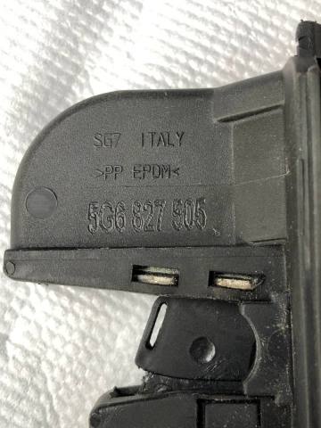

Salut, va rog un cod pentru încuietoare haion Golf 7 hatchback (doar broasca, cea care vine pe pin-ul de jos și încuie haionul). Merci
Am găsit direct pe piesa
5G6 827 505
A fost cam 5/600 de lei toata distractia la dealer cand nu se mai inchidea portbagajul.

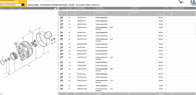

Salutare! Se poate un cod de alternator Bosch 120A pt seria WVWZZZ3BZXE428964? Sunt mai multe coduri compatibile? Multumesc!
La alegere, din pacate masina e prea veche sa-mi dea exact ce s-a pus din fabrica la tine asa ca toate sunt cu negru scrise, daca erau PN-uri cu gri stiam ce s-a pus, alea cu gri sunt piese ce nu s-au pus si alea cu negru sunt piese ce s-au pus. Din pacate cred ca numai din anul 2000 se poate vedea.

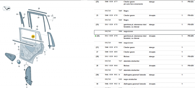

Ma puteti ajuta, va rog, cu un cod de produs pentru ramele geam cromate pentru Seat Tarraco?
Am gasit un cod, 5FJ839476 VNH, insa nu stiu daca e corect.
Mi-ar fi de folos si un pret aproximativ.
Multumesc mult!
5FJ839476  VNH - garnitura pentru etansarea nisei ferestrei, cu chenar negru/crom - dreapta
5FJ839475  VNH - garnitura pentru etansarea nisei ferestrei, cu chenar negru/crom - stanga
Pentru PR - 4ZN (Bright Moldings)
Pret 255Lei/buc.

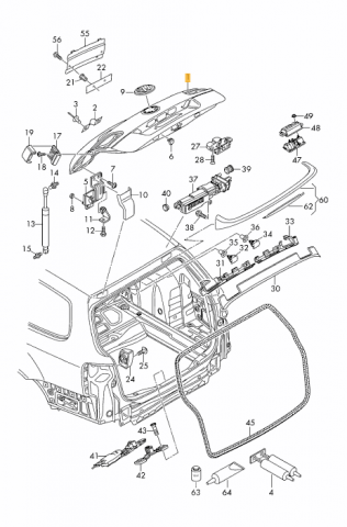

Ma puteti ajuta cu o confimare de cod pentru o yala de hayon pentru WVWZZZ3CZDE016875?
Eu am gasit acest cod: 5K0 827 505 A.
