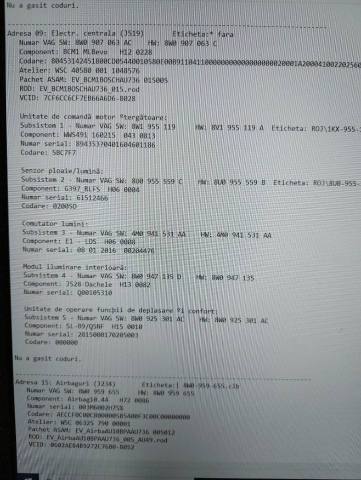

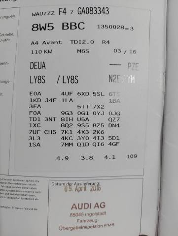

masina este din 07-04-2016 si PR Code sint astea,atasej poza,8N6,8N8 nu sent de la B8?,sau gresesc eu,mersi mult.

Trebuie si PR Cod-ul, iti trebuie decodarea VIN-ului (eu nu pot filtra dupa VIN), pe carte sunt doar PR-urile mai importante.
Repet, unele service-uri nu schimba gelul la inlocuire parbriz si atunci apar probleme cu senzorul de ploaie, pentru ca el functioneaza prin refractia luminii, iar gelul este extrem de important in acest caz.
Sigur la tine n-a fost inlocuit parbrizul?

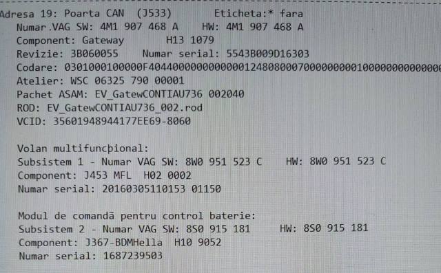

Salut Dolfin,am decodat vin-ul masinii dar acolo imi spune doar datele generale ale masinii,nu spune nimic de accesoriile montate pe masina,dupa o scanare pe care am facut-o anul trecut am gasit doar asta,atasez foto,mersi mult.
scuze am gresit poza,asta este cea corecta,mersi mult.
In decodarea de VIN trebuie sa fie toate PR Code-urile care au legatura cu masina ta, 4-5-6 pagini de coduri si explicatii, in functie de cat de echipat este fiecare model de masina.
Salut Dolfin,stiu despre ce este vorba  (la b6 il am)  dar acum nu mai gasesc nici un site unde as putea sa il decodez,toate sint cu plata,pe mine ma interesa daca acesti doi senzori sint identici ca functii pe care le face si anume;  senzor de ploaie    (la mine asta nu merge)     ,senzor de umiditate     (interna,a nu se confunda cu senzorul de temperatura)    si senzor de lumina      (asta merge),mersi mult si o zi buna.
Am sarit o informatie importanta in incercarea de a explica PR Code-urile, este vorba de data de productie.
Masina ta este produsa in 07.04.2016, la aceasta data nu existau variantele de PR de mai sus, in concluzie codul este:
- 8U0955559C - senzor umiditate, lumina si ploaie
Codul respectiv nu poate fi inlocuit cu alt cod.
Codul piesei pe care ai incercat s-o folosesti, 81D955547 se intalneste doar la FAW-VW (FAW-Volkswagen Automobile Co, manufactures Audi and Volkswagen in Changchun, Jilin Province), si SAIC-VW, SAIC-Skoda (SAIC Volkswagen Automotive Co in Anting, Shanghai).
De unde ai obtinut piesa respectiva?
Salut Dolfin,piesa am cumparato de pe eBay,am fost asigurat ca inlocuieste 8U0955559C si face aceleasi functii dar nu este adevarat, intrucit nu functioneaza senzorul de ploaie,ceilalti 2 sint ok,mersi mult.

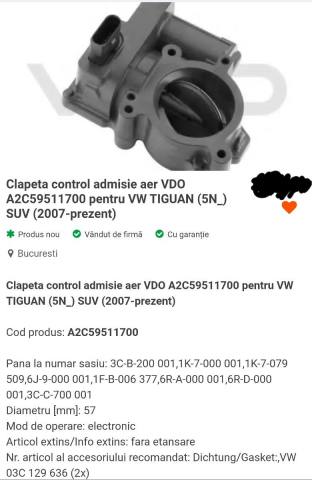

Va rog eu din suflet sa ma lamuriti...
In atasamente aparent e aceeasi piesa cu acelasi cod VDO A2C59511700.
Una zice ca e clapeta acceleratie/admisie aer si cea de-a doua clapeta control admisie aer
Dar nu arata la fel cele 2 piese....
Eu nu mai inteleg nimic...

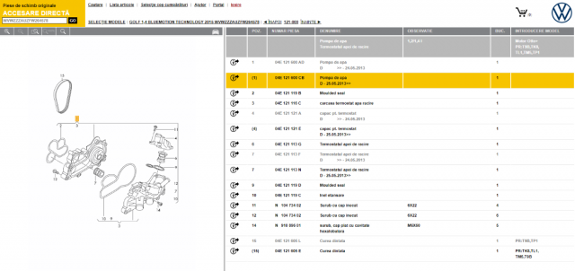

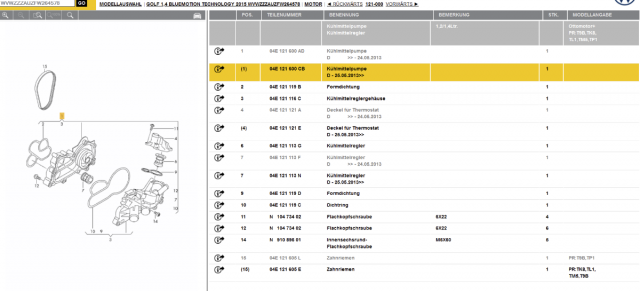

Ma puteti ajuta cu un cod pentru pompa de apa pentru Golf 7 1.4TSI cu VIN WVWZZZAUZFW264578 ?
Mersi!

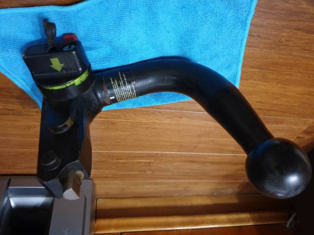

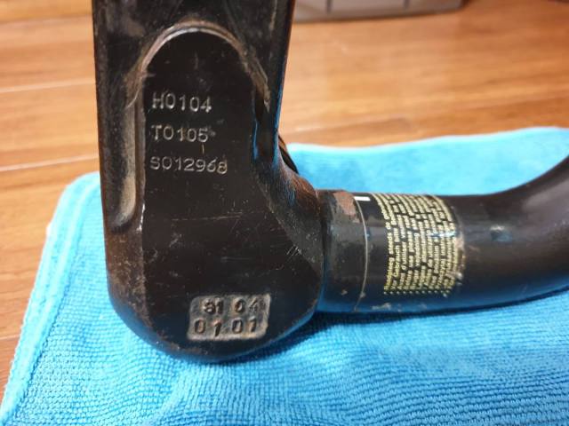

Salut! M-am ales de curand cu un carlig de remorcare din UK si ( stiu ca suna prosteste ) dar nu stiu de la ce marca de masina provine!  Am cautat pe net dupa cod si nimic.

Am primit mai sus un cod pentru pompa de apa pentru masina din semnatura cu VIN WVWZZZAUZFW264578.
Codul primit este 04E 121 600 CB insa nu gasesc la nici un magazin pompa cu acest cod doar cu 04E 121 600 AD.
Ati putea sa imi spuneti va rog daca pompa de apa cu AD poate sa inlocuiasca pompa actuala de pe masina?
Codul 04E121600CB nu se poate inlocui cu alt cod, iar acesta este disponibil de ex. la un magazin online, 785Lei
@bamwels codul 04E121600CB este cel din echiparea originala a masinii fara nici un fel de inlocuitor... se comercializeaza in ambalajul original atat capacul de pompa cat si corpul ei care include toate accesoriile... daca doresti sa schimbi doar capacul de pompa mergi lejer la un magazin de incredere si comanda PA1218 (Graf) sau echivalenta la original tot marca INA 538 0363 10

Multumesc de clarificari.
In cazul meu am observat ca pierde apa si se pare ca problema este la axul pompei care are un mic joc, nu am observat sa piarda pe la capac sau garnituri.
