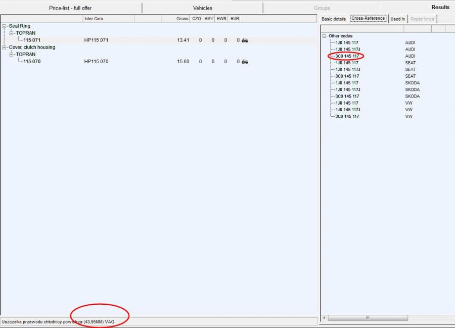

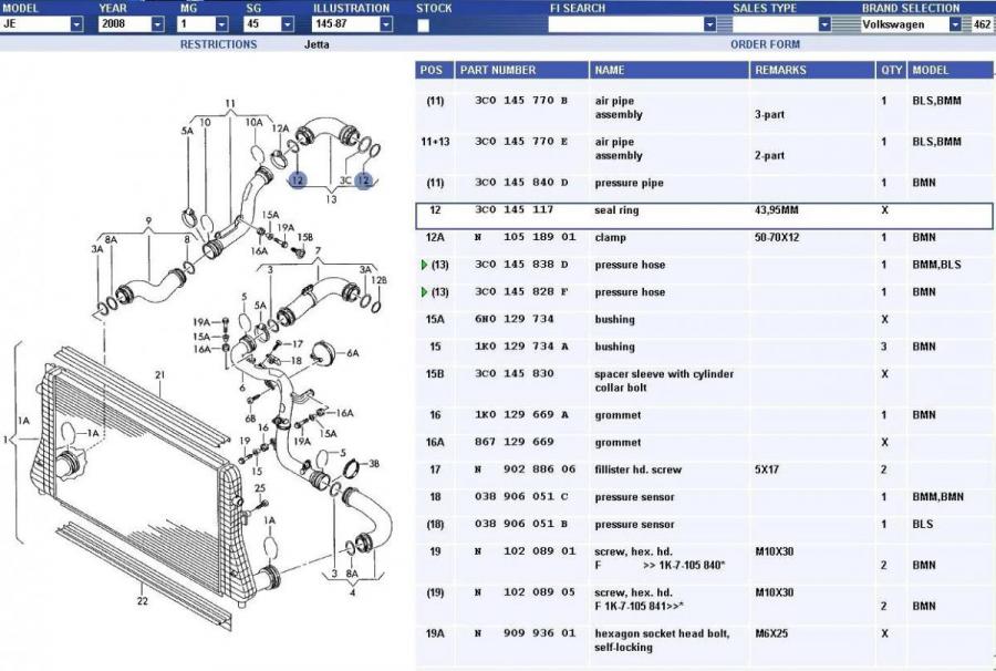

Elanul
Aşa este dat în Etka
Şi uite am căutat într-un program pe after market după codul ăla şi mi-a ieşit că Topran face şi tot 43,95 are

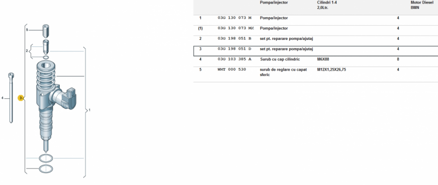

Kit-ul cuprinde mult mai mult, de aceea am si atasat respectiva fotografie din ETKA, cuprinde absolut toate saibele, garniturile si surubul care trebuie schimbate, si sunt OE!
Un Victor Reinz este 106Lei, merita 66Lei/cilindru diferenta cu prisosinta.

Pe de alta parte in ELSA se precizeaza ca toate piesele din kit se schimba la demontarea injectorului, deci nu poti avea nevoie doar de garniturile de cauciuc.

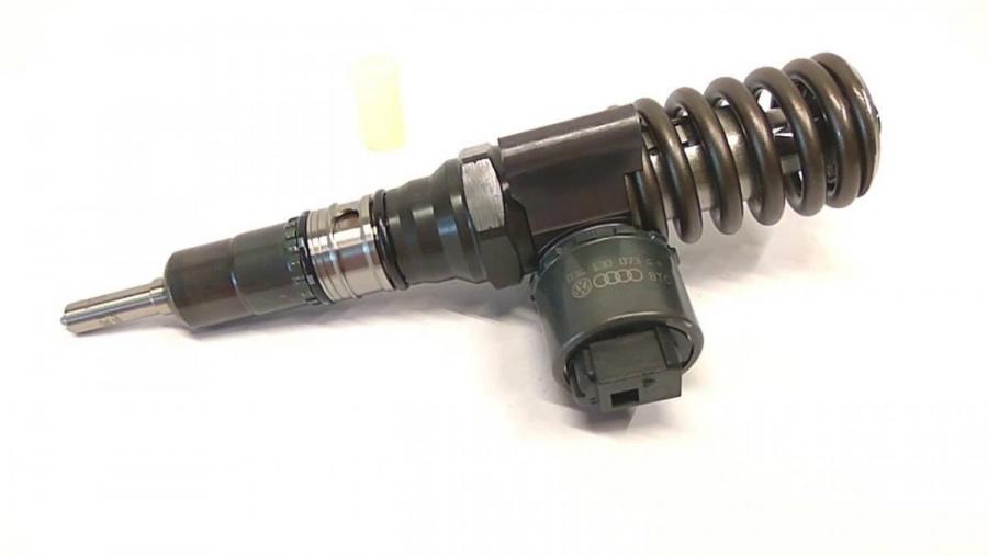

Știu ce spun cataloagele dar având în vedere că toate chiuloasele de 2.0 tdi PD doua axe  nu contează codurile de motor sunt la fel și cu aceleași scaune la injectoare nu vad de ce nu s-ar potrivi oringurile de la injectoarele Bkd-ului la cele Bmn-ului fizic sunt aproape identice o sa pun mana pe un injector de BKD sa masor grosimea lui unde.se.aseaza oringurile că injector de BMN am
Bosch vs Continental
