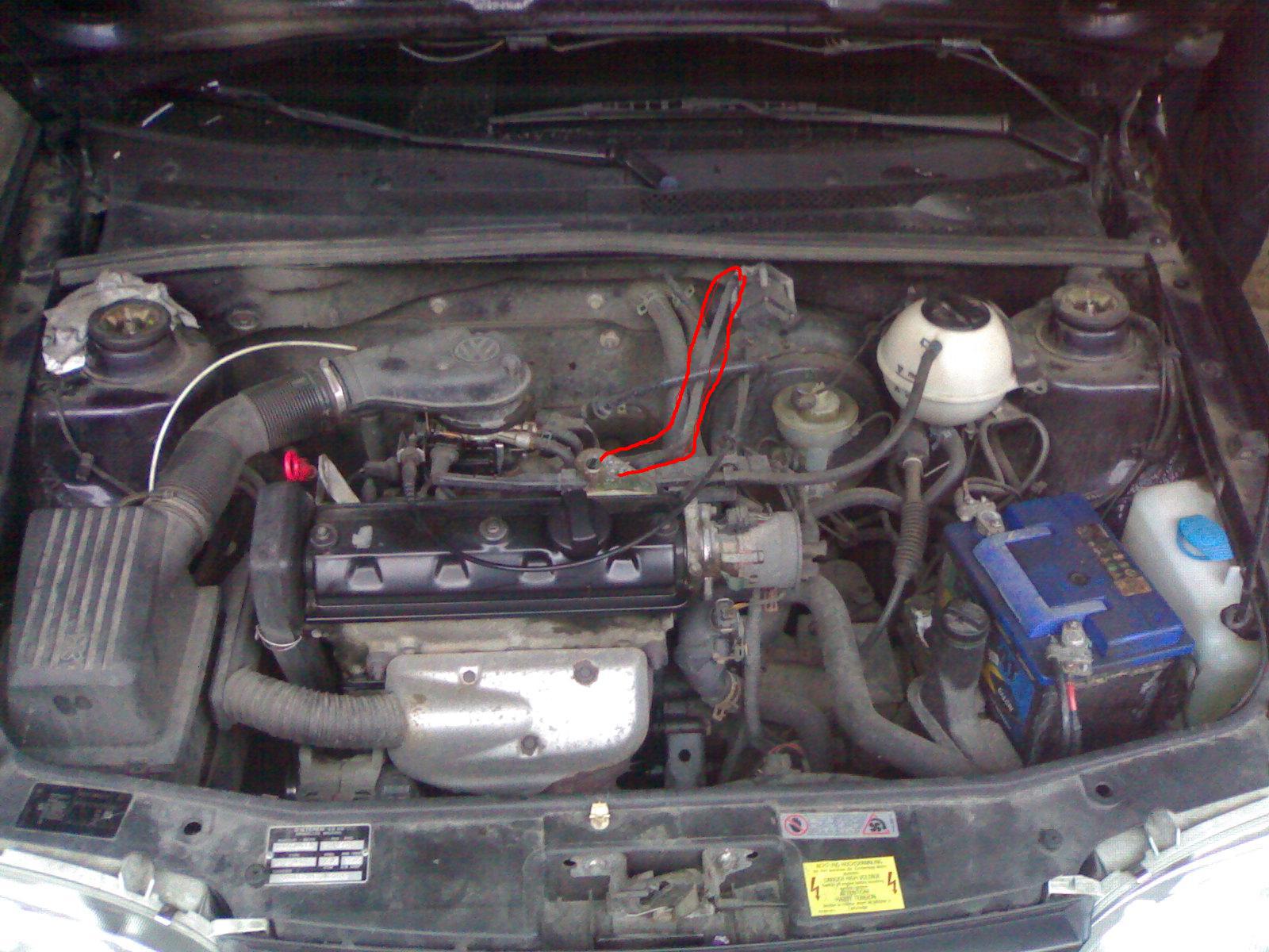

eu nu mai am nici un alt fir tras de la bobina la masa....puneti ceva poze sa vad si eu ?

Am si eu ABU, si as vrea sa stiu care sunt furtunele de vacuum (o poza mi-ar fi de folos)
Mutumesc
Cred ca tuturor cu toate modelele ne-ar fi de folos. Ce m-ar interesa pe mine e daca are importanta lungimea unui furtun de vacuum si grosimea in sensul in care vreau sa cumpar furtune (cred ca daca tot le schimb, le iau albastre :) ) si unele sunt de 4mm, altele de 3mm etc. Si sunt curios daca marje mici au importanta majora.
Mutumesc
Vacuum la ce ? La pompa de servofrana? La clapeta de aer cald din cutia filtrului de aer ? Vacuum la inchiderea centralizata oem?
