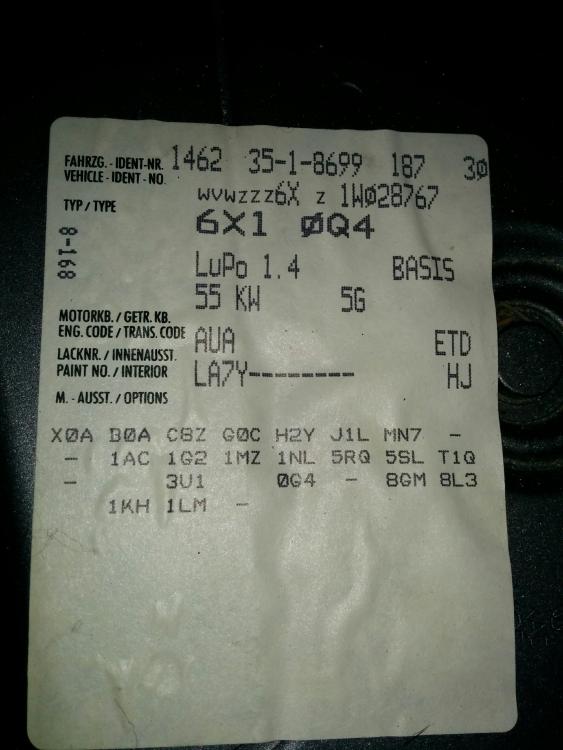

În portbagaj (sub covoraş, în preajma roţii de rezervă) ar trebui să ai un abţibild alb cu niste coduri. Fă-i o poză.
mersi  de ajutor  ,deci  o cutie  ETD .  sa  vedem cum fac  .sper sa gasesc ceva ok .   Masinuta e super pentru ce avem nevoie   si parca nu as vrea so vand  .

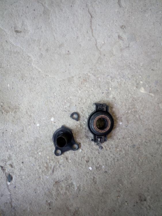

Deci,pozele cu flansa pe care culiseaza rulmentul,aceasta piesa de umplut carnatii,ca altfel nu pot zice,si rulmentul care cica se mai invartea cu zgomot,iar la debraiere,,zdranganea masinuta pana la ultima piulita.Daca nu se schimba flansa de carnati,degeaba se schimba kitul de ambreiaj,va face la fel.Nu stiu daca se vede si uzura,nu doar urechea rupta
