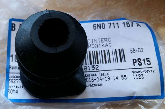

Intr-un final m-am hotarat sa ma apuc, am comandat bila si burduful. Motajul a fost simplu aveti nevoie doar de o cheie de 13 si una de 10, plus un ibric cu apa fiarta in care am bagat bila pentru a intra mai usor la locul ei.
Bila este un plastic banal de aici si durata ei de viata foarte mica, ca sa o ajut am pus vasilina din belsug.
Am atasat si niste poze pentru cei interesati.

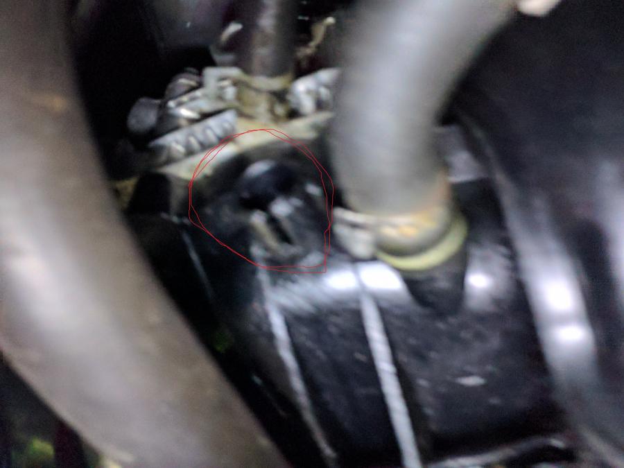

@  alta  sursa  de ulei  vine de sus  din spatele motorului  ,ar fi un stutz  sau  o bucata mica  de teva  prin care ies vapori de ulei  si se pleing in jos spre baia de ulei  ,ce ar fi ?   poza este facuta de sub masina

Cealaltă problemă nu face obiectul topicului, nu dezvoltăm aici, dar probabil că este vreo garnitură ceva pe la separatorul de ulei, am ataşat un doc ca să te orientezi.
