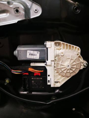

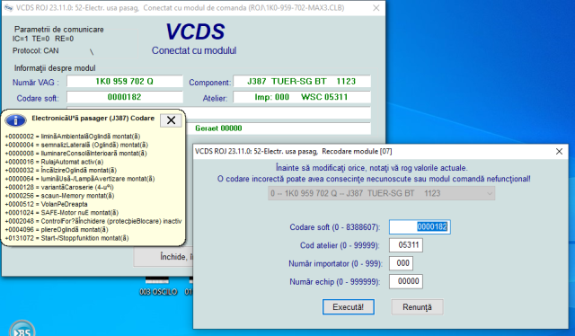

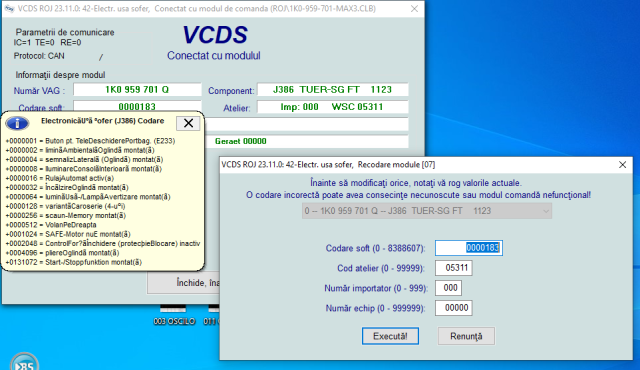

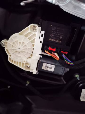

am montat si eu intr-un final oglinzile cu rabatare electrica, am inceput cu partea dreapta toate bune si frumoase,am pus calculator generatia 3 1K0 959 792 M produs de bosh,.plug&play masina mea fiind 06.2008, totul functioneaza perfect, mirror down, pudle, rabatare din tester, pe partea stanga incepe distractia, aici avand calculatror de generatie 2 1K0 959 793 H produs de LK, usa din stanga spate nu mai era recunoscula absolut deloc, usa din fata nu se mai incuia nici vorba de rabatare sau altceva, am incercat cu o instalatie de usa din 2006 si tot aceleasi probleme, doar ca rabata oglinda din dreapta, baiatul care mi-a facut lucrarea a  zis sa modificam firele in mufa mare cea cu alimentare nu mai stiu exact cum se numeste parca y20, a luat schema pentru o masina din 2006-2007 din elsa si sa apucat sa mute pini, aici apare o alta surpriza, un fir ramane in aer cel din pozitia 15 alb-lila care in schema de 2006 nu exista, bineinteles ca nu a mers si am revenit la calculatorul meu, acum caut un calculator de generatie 3 dupa 2008 sau poate gasesc pe cineva care vrea sa-si puna rabatare electrica si are masina din 2006-2007, sau poate ma ajuti tu florin, scuze pentru "poveste" este un pic cam lunga
acel fir este de protocol LIN pentru usa din spate. Nu merge decat cu calc gen 3.
Cu alte cuvinde nu se poate face downgrade. Dar de la gen2 se poate trece la gen3?
cu modificarile de rigoare - calculatoarele trebuie sa fie compatibile intre ele.
