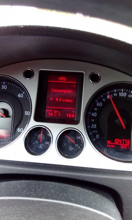

Salut, am reusit ieri "performanta" asta pe traseul rm valcea-slatina cu un 1.9 PD 2008 ,cu AC pornit si mers normal, adica in limite legale de viteza, sau intre "la consum" si "grabit" daca vreti, doar eu in masina si fara bagaje.
Cum vi se pare?
Am reusit eu cu tancul meu iarna de la Sinaia la Bucuresti, noapte tarzu, mers legal - 3.8% pe BC. Abia daca s-a clintit acul. Deci e plauzibil. Mai ales ca esti la vale, desi nu realizezi.
