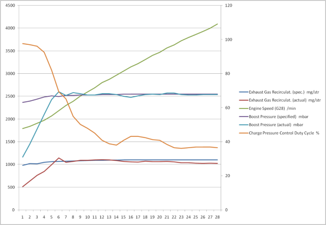

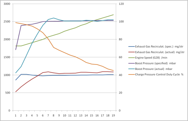

Am si eu o rugamente. Cand se poate, poti sa iti arunci o privire le logurile atasate, te rog? Primul (intoarcere 2_3) este in viteza a 3-a, de la 1700 la 4000 si cel de-al doilea (intoarcere4_4) este la aceleasi turatii in treapta a 4-a.
Masina este un Tiguan cu motor CBBB 125 kW, fara nici o modificare.
Daca primele doua nu sunt concludente, mai atasez 2 loguri, primul in treapta a 3-a si cel de-al doilea in treapta a 4-a)
Iti multumesc anticipat!
LOG-01-003-010-011intoarcere2_3.CSV LOG-01-003-010-011intoarcere4_4).CSV LOG-01-003-010-011(2).CSV LOG-01-003-010-011(treapta4true).CSV
Par destul de ok. Poate că face presiune puţin mai târziu şi MAF puţin obosit.

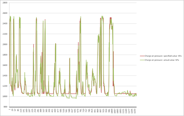

Am nevoie de ajutorul dvs. pentru o problema la o Octavia III, 2015, 1.6 TDI, legat de o eroare de  boost pressure.
Am verificat furtune de vaccum, am inlocuit N75, am probat un alt senzor BP 04L 906 051B. La mersul in oras, totul functioneaza normal.La drum lung, viteza constanta, peste 120km/h, cu sau fara pilot automat, se reduce turatia, scade viteza si, dupa 4-5 min palpaie martorul bujii incandescente , iar daca continui deplasarea, se aprinde si martorul check engine. Eroarea este cea de mai jos:

Atasez si 2 loguri, in speranta ca ma puteti ajuta sa rezolv aceasta problema. Sper sa fi facut ceea ce trebuie. Nu am reusit sa fac BS3 si BS11
Va multumesc anticipat!
Log Oct III_1.CSV Log Oct III_2.CSV
@sutit
Nu pot să-mi dau seama pentru că nu ai în log şi informaţiile legate de MAF. Logurile le-ai făcut bine, dar lipsea ce este mai important, cantitatea de aer. Presiune face cam târziu aşa cum am mai spus.
Deci trebuie să ai aşa în log: Crankshaft speed (RPM), Charge air pressure specified value, Charge air pressure: actual value, Charge air pressure actuator: acknowledgment (sau Turbine actuator 1 bank 1: posit.feedback - Specified value, una din astea, nu ştiu cum apare la tine, denumirile astea le-am luat din logul colegului), Air mass: specified value, Air mass: actual value (astea două să fie măsurate în mg/str nu în g/s, s-ar putea să se numească mai curând ceva de genul Mass airflow sensor) şi Accelerator pedal travel.
Alte valori să nu mai selectezi pentru că cu cat ai mai multe valori cu atât creşte timpul de eşantionare pentru fiecare parametru în parte (creşte timpul dintre două măsurători succesive ai aceluiaşi parametru) şi este mai imprecis.
