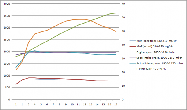

Se vede că face presiune cam târziu. Încearcă să scurtezi puţin tija. Pune şi BS011 şi BS003 înainte şi după reglaj tijă

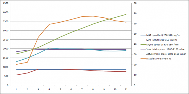

Se vede că nu prea face presiune sau face după 3000 rpm în treptele superioare. Părerea mea este că variațiile de turație nu au legătură cu turbina (se manifesta si când presiunea măsurată este aproape egală cu cea prescrisă). Cred că are mai curând legătură cu softul pus.

Nu mă pricep la tuning, dar prin softul respectiv a fost anulat şi MAF. Singurul lui rol a rămas acela de a da erore dacă este mufa scoasă. În mod normal când mufa de la MAF este scoasă valoarea citită de MAF (gr 003, al treilea câmp) este înlocuită cu una generică de 550mg/str. La tine fie că este mufa scoasă fie că nu, valoarea citită de MAF este identică cu cea prescrisă. Cu alte cuvinte parametrii de injecţie sunt stabiliţi în funcţie de ce cere ECU nu de cantitatea reală de aer care intră în motor. Având în vedere că turbina nu prea face presiunea care trebuie este posibil să apară un dezechilibru în amestecul aer/carburant. Nu ştiu dacă asta este cauza pentru fluctuaţia de turaţie, dar având în vedere coincidenţa cu resoftarea ai putea să o iei în considerare. Pe partea de turbină verifică vacuum-ul cu un manometru de vacuum. vezi dacă poţi face şi BS011

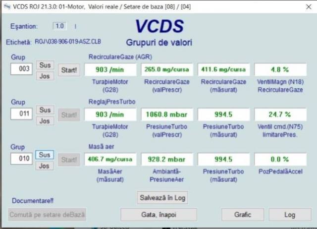

Asta e poza cu log ul in mers la al meu asz

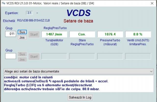

, urmand bs 03,011 si 010
image.thumb.jpeg.4169c5d1b0ebd39bb9158b094564f269.jpeg  Bs03,011,010

Din ce se vede în poză MAF obosit şi turbina nu face presiune, dar ne putem pronunţa mai exact după ce vii cu BS003 şi BS011
Începutul este promițător, dar pozele nu sunt relevante. Apasă butonul ala Salvează în log sau Log (ca si la locul în mers) si după ce face vreo 7-8 cicluri on/off da Save, apoi iei logul de unde a fost salvat si il atașezi aici.

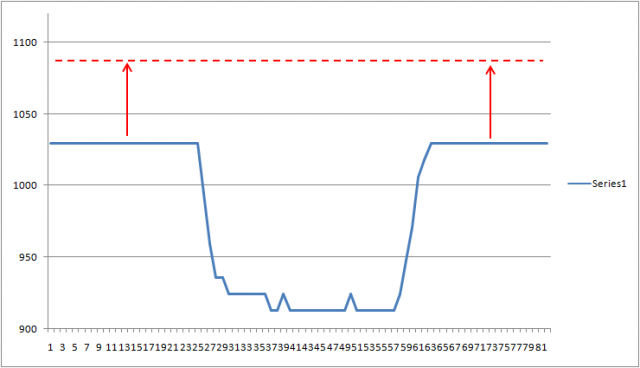

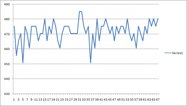

Din BS003 se vede că EGR este anulat şi că nu sunt recirculări parazite. Totuşi oscilaţiile sunt cam mari şi valoarea medie cam mare pentru motorul tău. Asta ar putea indica o pierdere de presiune între turbină şi motor.
Din BS011 se observă că turbina este relativ bine reglată şi că  nu ai probleme majore de vacuum sau ancrasare geometrie

Şi mai este şi MAF care mie mi se pare că măsoară destul de puţin chiar dacă presiunea este şi ea scăzută.

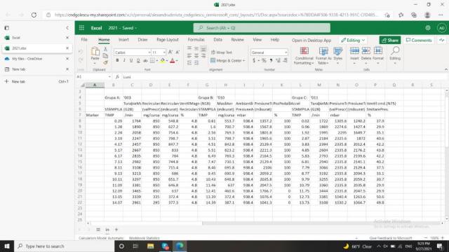

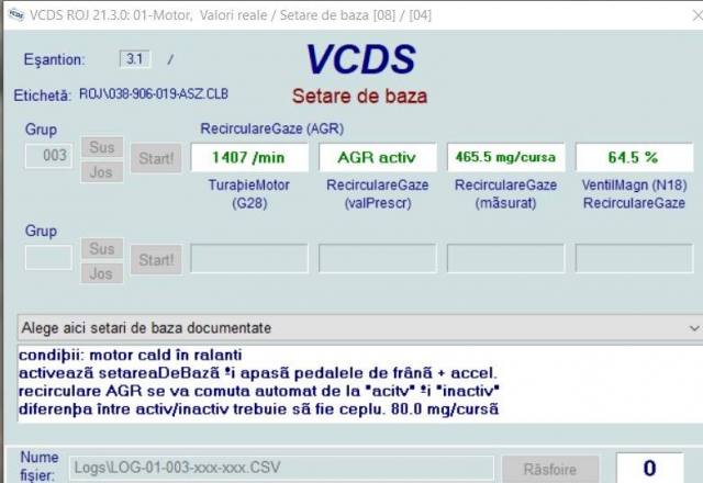

Salut , din nou , nu am putut sa fac log in mers cu egr-ul , datorita unei garnituri care mi scapa presiune la turatii mai inalte , am sa atasez BS 003 si BS 0011 CU EGR !
Log in mers nu o sa reusesc sa fac .. cu egr -ul , fara pot sa fac , sper ca e ok ! Va multumesc!
LOG-01-003-xxx-xxx.csv LOG-01-011-xxx-xxx.csv

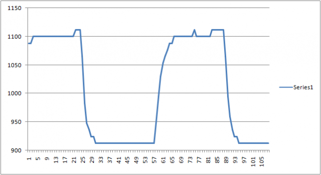

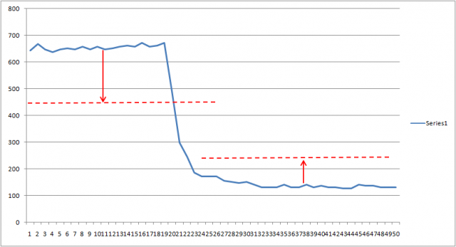

BS003
Aici se observă două probleme majore:
- valoarea maximă mult prea mare. Practic MAF măsoară o cantitate de aer care nu prea încape în motor la turaţia şi presiunea respectivă. Deci se pierde o parte din aer pe traseul turbină-tubulatură-intercooler-EGR-admisie.
- valoarea minimă mult prea mică. Asta înseamnă că atunci când EGR este complet deschis intră prea puţin aer şi prea multe gaze recirculate. Această situaţie nu are legătură cu funcţionarea EGR (aici nu mă refer la etanşare ci doar la elementele active ale EGR), deci membrana este ok. Cauze posibile: catalizator înfundat, turbina reglată necorespunzător (pe timpul BS003, geometria este închisă la max. pentru presiune maximă şi dacă vanele sunt prea închise se crează o presiune  care obligă gazele să pătrundă în mod excesiv în motor prin EGR), obstrucţie pe admisie (filtru înfundat, clapeta de shut-off care nu se deschide complet, intercooler înfundat), posibil o lipsă de etanşare între turbină-intercooler-EGR
BS011
Aici problema principală este diferenţa on/off prea mică şi coroborând cu BS003 cauza ar fi o pierdere de presiune
Acum comparând cu logurile precedente se vede că a în urma activării EGR s-a întîmplat ceva şi se pierde presiunea făcută de turbină, deci nu EGR ar fi cauza. De fapt şi ştii pe unde după cum ai scris în postare. Deci prima dată rezolvă problemele legate de etanşare
