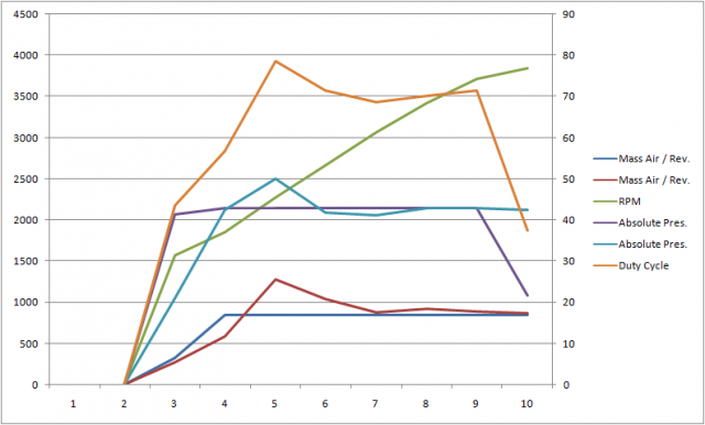

@Al3xz1989

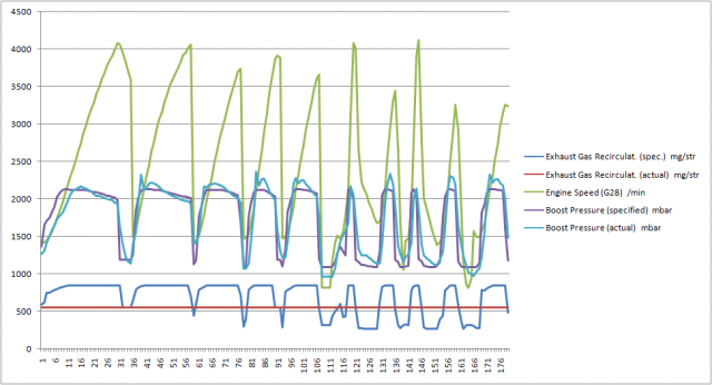

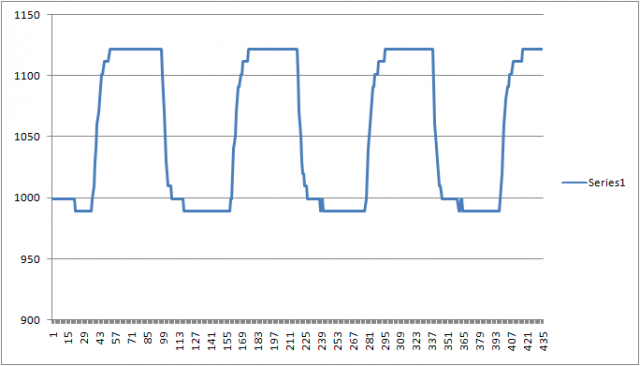

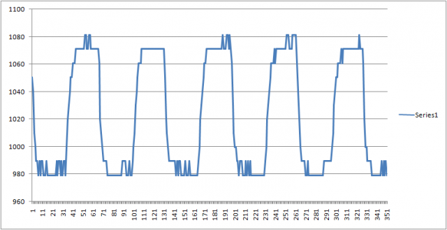

Par în regulă. Logul în mers arată ok, se observă o uşoară oboseală a MAF după 3000 rpm
BS011 aici se poate observa că diferenţa on/off este cam mică, în jur de 130 mbari, dar dacă nu s-a intervenit asupra turbinei las-o aşa
BS003-ok

Posibil ca supapa unisens să fi fost semiblocată şi de aici vacuum redus la N75 şi la N239. Asta ar explica şi oprirea necorespunzătoare a motorului. Eu zic să cumperi una nouă să nu te mai chinui cu aia veche. Până atunci poţi merge fără ea dacă merge mai bine maşina aşa. Te aşteptăm şi cu nişte loguri.

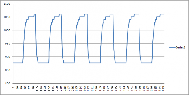

@Al3xz1989
Pare cam gripată geometria din ce se vede din logul în mers, dar nu bag mâna în foc pentru că în BS011 nu se observă prea bine acest lucru. Dar de obicei când în logul în mers apare un spike cam mare şi cam lung urmat de o scădere a presiunii sub specificat, care se menţine o perioadă cam lungă, duce spre geometrie gripată. MAF este ok.
O altă problemă ar fi recircularea foarte mare
Vezi mai jos cauze posibile

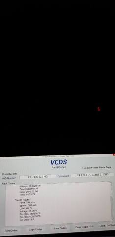

O singura dilema mai am cu aceasta eroare, daca cineva stie ce este cu ea : 01177 Engine control unit  64-10  not currently testable - intermittent
Dacă vacuum-ul este permanent şi el închide/deschide atunci cel mai probabil că membrana este fisurată (deşi în logul BS003 nu se vede asta, probabil nu este spartă de tot şi începe să scape vacuum după un timp mai mare decât secvenţa de On). În cazul ăsta ar fi util un test cu vacuum aplicat continuu (îl iei dinainte de N18)
http://wiki.ross-tech.com/wiki/index.php/01177

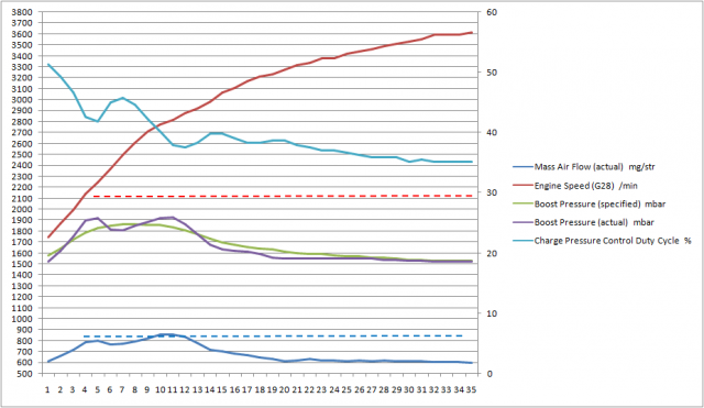

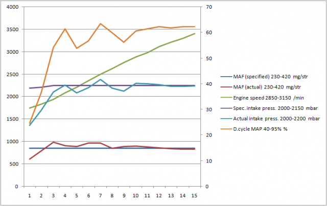

Din log se văd două probleme:
- turbina face presiune târziu spre 3000 rpm. Cauze posibile: probleme vacuum (problemă destul de frecventă, se manifestă la nivel de membrană actuator, furtunaşe crăpate, N75, defect, etc), geometrie ancrasată, alte probleme. Pentru a vedea mai exact este nevoie de BS011
- MAF măsoară puţin (ceea ce se vede în grupul 003 reprezintă cantitatea de aer prescrisă/măsurată). Cauze posibile: MAF obosit, EGR care nu mai închide cum trebuie, probleme vacuum (de exemplu un N18 defect). Chiar dacă este anulat din soft astea ultimele două cauze se pot manifesta şi pot fi eliminate numai prin blind. Pentru a determina cu exactitate trebuie să faci BS003 (vezi aici ce este cu BS https://vwforum.ro/topic/125018-metode-de-diagnoza-pentru-turbina-egr-debitmetru/?tab=comments#comment-2898342)
Sfatul meu este că  nu ar trebui anulat EGR decât temporar în scopul diagnosticării. Dar cel mai bine vino şi cu cele două loguri în Basic Settings să vedem exact care este cauza ca să nu o iei prin încercări şi să ocoleşti cauza reală

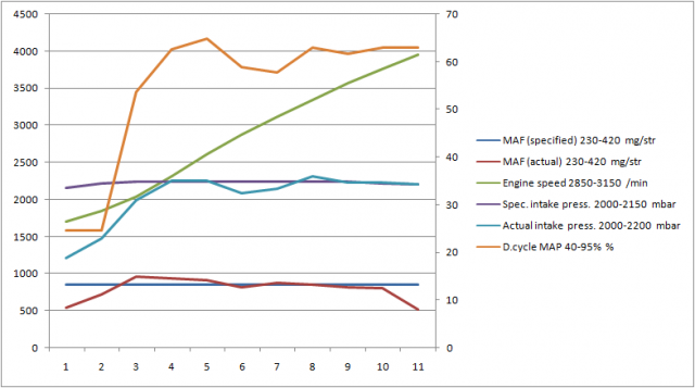

Din primul log se vede clar că face presiune târziu, MAF relativ ok
În schimb al doilea log este cel puţin ciudat pentru că cerinţa de presiune a ECU este foarte mică, ca şi cum ar fi într-un limp (duty cycle arată însă că nu este în limp pe partea de turbină). Am pus nişte linii punctate pe unde ar trebui să fie specificatul de presiune respectiv pentru MAF
Ca să lămurim prima dată problemele legate de turbină (posibil ca limitarea să vină din altă parte) vino şi cu logurile în BS003 şi BS011. Să le laşi vreo 10-15 cicluri de on/off

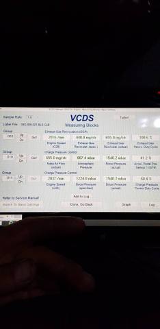

Am încercat sa fac log pe bs003 si bs011, nu știu dacă au ieșit bine. Daca incerc sa apas amândouă pedalele odata se tureaza in rosu. Am dat doar bs on si a stat turata la 1400rpm. Mai mult de 5-6 cicluri nu merge,se dezactivează apoi bs. Azi am scos si pompa din rezervor, avea ceva mizerie in sita, dar nu exagerat.
La relanti si cat ma lasa sa vad pana la 1500rpm injectoarele sunt in parametrii ok. Pornește la sfert.

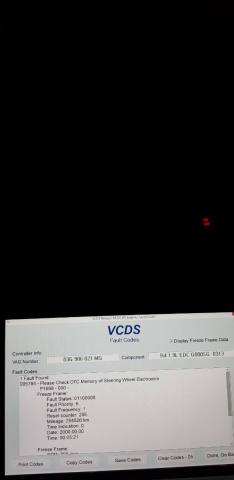

Imi apare mereu aceasta eroare pe engine module, o sterg, apare iar. Nu știu daca are legătură. E singura pe care o da pe engine.

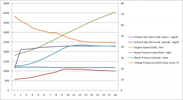

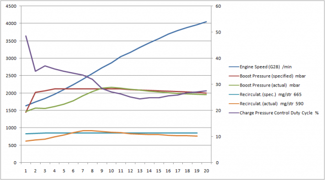

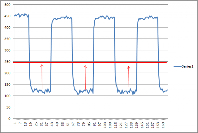

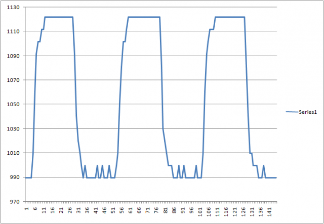

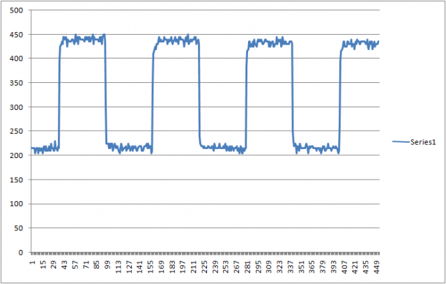

Sunt ok logurile. Din ele se observă următoarele:
BS003.

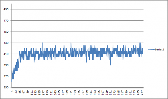

Se observă că EGR este anulat. Poate că valoarea măsurată ar fi putut fi mai mare spre 450mg/str, dar să zicem că nu asta ar fi o problemă. Poate că EGR nu închide complet sau poate că intră ceva aer fals între MAF şi turbină sau poate că MAF atât măsoară. Poţi încerca să blindezi EGR ca să fii sigur că nu recirculă gaze. Dar asta este o problemă secundară pentru că în mers MAF măsoară destul de bine până la 3000 rpm, după aia măsoară mai puţin decât specificatul dar şi presiunea este mai mică decât este specificat.
BS011

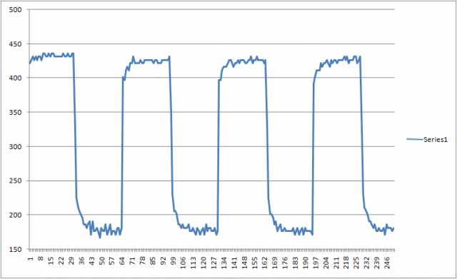

Aici diferenţa min/max este ok, cam 180 mbari, dar ramura crescătoare este cam neregulată. Asta se întâmplă de obicei când sunt probleme de vacuum. Asta ar putea fi o explicaţie pentru întârzierea în atingerea presiunii specificate din primul log
 Problema este că nu prea explică comportamentul din al doilea log, adică de ce este aşa de mică cerinţa ECU?  Nici eroarea nu ştiu dacă poate fi o cauză. Eroarea spune că ai o eroare pe coloana volanului. Fă un autoscan sau scanează modulul respectiv să vedem despre ce eroare este vorba.
Pentru verificarea vacuum-ului prezent la capsula vacuumatică ai nevoie de un manometru de vacuum. Oricum situaţia este puţin mai complicată având în vedere că este umblat la soft.

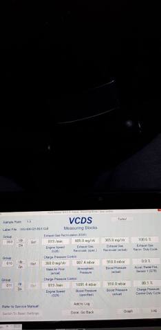

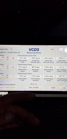

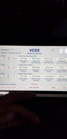

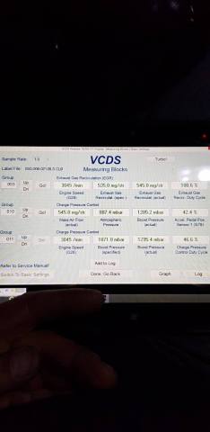

Observ dacă accelerez pe loc si in mers la diferite turatii parca boost pressure actual este cam mult peste cel specified, nu? Doar la relanti este mai mica. Sa schimb senzorul map, sau sa-mi faca figuri electrovalva n75?
Despre eroare nu ştiu ce să-ţi spun, eventual postează eroarea în topicul dedicat poate are cineva vreo idee
https://vwforum.ro/topic/138432-scanarea-cu-vcds-erori-aparute/page/533/?tab=comments#comment-3097617

Cand am făcut pozele turatia am ținut-o constant cel puțin 10 secunde pt fiecare poza cu masina parcată, iar valorile acelea mai mari sunt cam la fel si in mers parca.

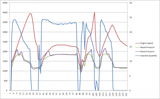

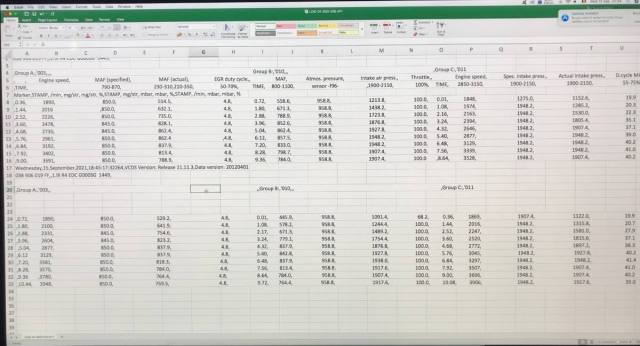

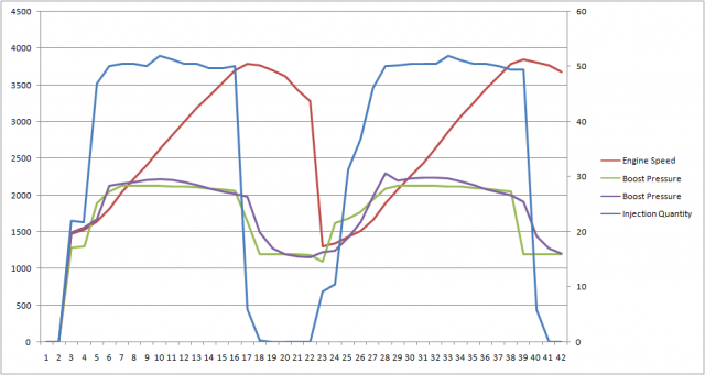

Salut! Am și eu nevoie de puțin ajutor in interpretarea unui log. Mașina in cauza este un Golf 4, 1.9, ATD, la care am schimbat miezul de la turbina și geometria variabila( deși geometria nu necesita, dar dacă tot am cumpărat-o noua am pus-o și pe aia). Am montat miezul nou cu șurubul de stop cum a venit și supapa vacumatica de pe turbina veche dar funcțională am lăsat-o cum a fost. Mașina trăgea groaznic, lipsa de putere, se punea in bot. Am inceput cu reglajul șurubului de stop din care mai mult de 1.091 mbar la 1.400 de turații nu am reușit sa scot cu vcds pe bs11. Am lungit și tija actuatorului. Mașina merge mai bine dar am impresia ca ceva tot mai trebuie reglat. Am pus doua log-uri făcute la interval de câteva minute. Multumesc!
Modificat de ilioniciprian

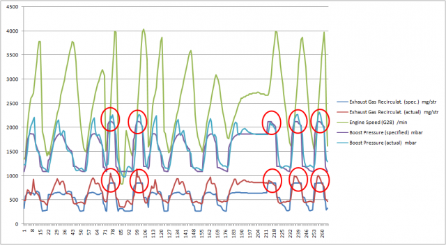

Salut din nou, am făcut loguri si cu mufa scoasă de la maf si cu ea băgată si pe 1,10,11 si pe 3,10,11 când a tras normal cand s-a plafonat, tot in reprize a mers.
Log-Log.txt LOG-01-001-010-011.CSV Log-254526.txt LOG-01-003-010-011-1.CSV Log-WVGZZZ1TZ7W100912-254520km-158151mi-1.txt
@ilioniciprian
te rog să pui logurile în format *.csv nu poze.
@bbdamix

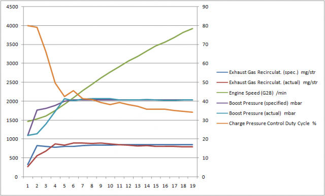

Cu eroarea nu-mi dau seama. Cu logurile treaba este curioasă rău. La tine în momentele în care nu trage problema nu este la turbină ci la ECU. Practic din anumite motive de care nu-mi dau seama el intră în limitare şi scade cerinţele de presiune şi cantitate aer şi limitează cantitatea injectată ca şi cum ar fi în limp mode.
Acum nu-mi dau seama dacă este coincidenţă sau nu, dar atunci când este mufa scoasă de la MAF nu apar limitări, adică în plină sarcină cerinţa de presiune este peste 2100 mbari, cantiatea de aer cerută este de 850 mg/str, cantitatea injectată ajunge pe peste 50mg/str. Normal că nu trage chiar cât ar trebui pentru că MAF fiind deconectat  ECU vede numai 550mg/str., dar trage.
Cu mufa conectată a avut momente când a tras (am însemnat cu roşu zonele fără limitări) şi momente când nu a tras, adică cerinţa de presiune a fost pe la 1948mbar, cerinţa de aer pe la 660 mg/str. Dar nu astea cred că sunt cauzele pentru că MAP, respectiv MAF indică cât este realitatea, problema este că cantitatea injectată nu trece de 24mg/str, deci jumătate din cât ar trebui. Cam asta ar fi cauza reală pentru care nu trage: ECU nu vrea. Acum el ştie de ce pentru că nefiind erori pe motor şi situaţia apărând oarecum aleator, eu unul nu-mi dau seama, mă gîndesc să nu fie din cauza softului modificat.
