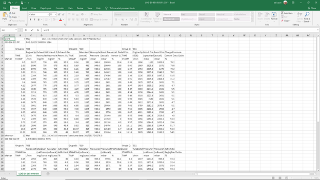

gradatia numerelor pe orizontala apar automat?

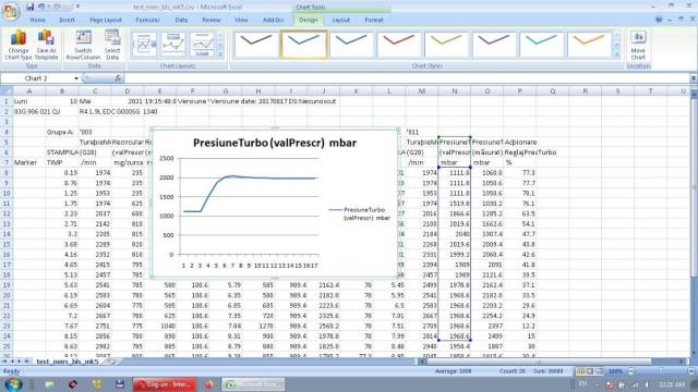

Da, uite un alt exemplu. Practic dacă marchezi cum se vede la mine, graficul apare automat aşa cum apar toate graficele pe care le pun. S-ar putea pune pe orizontală Time Stamp, dar nu l-am pus niciodată. Marchează partea cu cifre, click dreapta, Format cells şi vezi ce este marcat acolo. Marchează Numbers poate merge

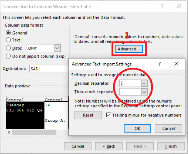

Deja o dam in tutoriale despre cum folosim excel-ul 😃. Nu iti merge pentru ca nu ai convertit valorile alea in numere, xls-ul le interpreteaza ca text pentru ca ai setat ca separator pentru zecimale virgula. Pune punct la decimal separator si vrigula la thousands separator si o sa iti apara cum trebuie graficul.
Florin Flr,
22 minute în urmă, adrian001 a scris:
Nu merge nici asa..

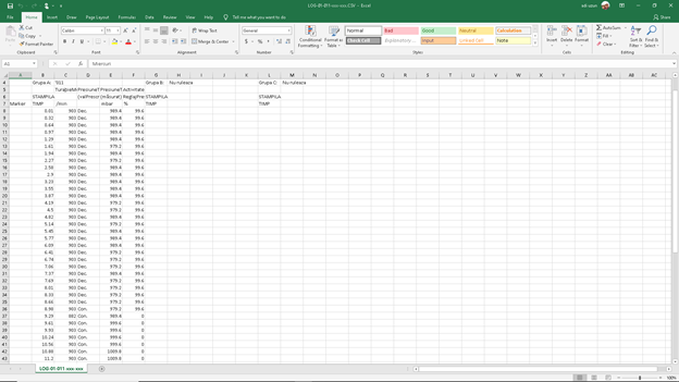

Nu pățește nimic dacă turbina nu scoate sunete suspecte. Fă așa logul cu accelerația la podea de la 1700 la 3500, este destul de safe in plaja asta. Vezi dacă poți face și Bs003 si bs011 sunt foarte importante
Florin Flr,
în urmă cu 10 ore, lupo_bv a scris:
Modificat de Florin Flr,
Te-ai dus putin in cealalta parte cu turbina, acum diferenta turbo on-off e de vreo 140 - 150 mbar. Oricum, cum era de asteptat, osiclatiile la masa de aer masurat cu EGR ON sunt acolo. Daca motorul era rece cand ai facut BS-ul, valorea nu e chiar rea ... oricum la turbina mai poti tuna dupa ce rezolvi probleme cu EGR-ul si faci un log cu aceleratia la podea in toata plaja de turatie.
Florin Flr,
Cat trebuie sa fie diferenta intre on si off?
Am reglat din surubul limitator turbo on 1150..
Pai regula de aur zice de 180 mbar la cald, dar nu l-as lua ca numar batut in cuie pentru ca depinde de tipul de motor/turbina. Ideal e sa faci niste teste la WOT sa vezi cum creste presiunea in turbina, cand ai diferenta on-off prea mica atunci o sa ai o intarziere in cresterea presiunii, daca o ai invers atunci o sa ai un varf la inceput care depaseste mai mult sau mai putin (in fuctie de cum e reglajul) valoarea ceruta.

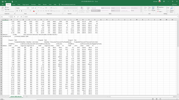

La basic settings e simplu..
Intri pe Basic Settings canalul 003 si 011 apesi Log .mai ai o casuta jos langa start de unde alegi in ce folder salvezi logul(eu am folder pe desktop),dai salvare dupa care dai start..lasi 1 minut sau 2, dai stop dupa care iesi din Vcds si accesezi folderul..

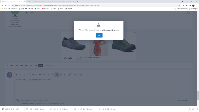

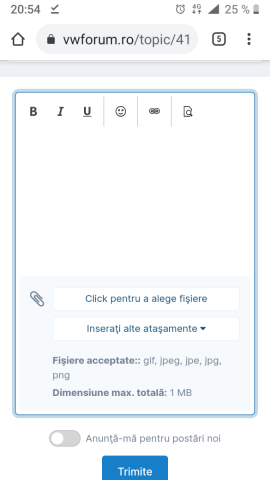

Nu reusesc sa atasez logurile *.csv , spune ca fisiere acceptate numai poze
Florin Flr,
Eu dau Click pentru a alege fisiere..
gif, jpeg, jpe, jpg, png fisiere acceptate nu si *.csv
Florin Flr,
La mine merge si fisiere Csv chiar daca scrie acolo ca doar alea sunt acceptate..
Florin Flr,
5 minute în urmă, buzbon a scris:
Ai dat click pe agrafa aia jos?
Drag files here to attach, or choose files... Tot nu ma lasa
Am reusit cu printscreen, sper sa fie ok.

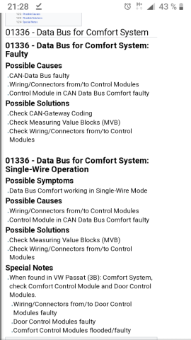

Adresa 17: Instrumente bord        Eticheta: ROJ\1J0-920-xx5-17.clb
   Numar VAG: 1J0 920 826 B
   Component: KOMBI+WEGFAHRSP VDO V23
   Codare: 01112
   Atelier: WSC 00000
   VCID: 285EC03CC8F31E06E2-515A
   WVWZZZ1JZ5W070860     VWZ7Z0E1624163
1 cod a gasit:
01336 - Bus de date confort consern
            80-10 - regim 1fir - intermitent
Adresa 19: Poarta CAN         Eticheta: ROJ\6N0-909-901-19.clb
   Numar VAG: 6N0 909 901
   Component: Gateway K<->CAN    0001
   Codare: 00006
   Atelier: WSC 01266
   VCID: 70EEE85C30A316C67A-513Cimage.png.16a9ff70664f36b11d371b78d1059e12.pngimage.png.880541bb854eb04eb6a0c1a420831888.png
1 cod a gasit:

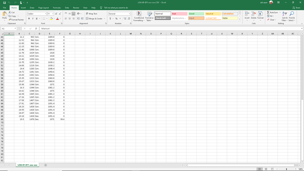

Se pot vedea logurile, interpreta ?
Florin Flr,
Trebuie in format csv..dupa se face grafic....

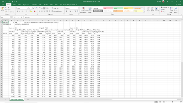

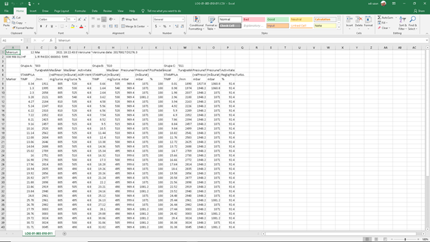

Log BS 003
Log BS 011
Log in mers.. MB canal 003,010,011...

Cum reusesc sa atasez in format *.csv, daca nu ma lasa ?
