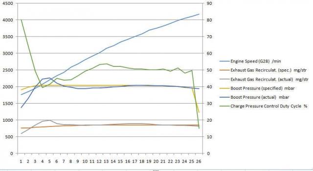

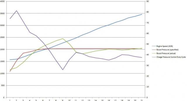

După cum spune şi colegul nu este chiar ok logul în sensu că ai apăsat acceleraţia la podea cam sus de pe la 2060 rpm. Fă treaba asta de pe la 1700 rpm.
Am făcut un grafic pe porţiunea unde EGR este închis deşi nu era acceleraţia apsată la maxim (sau era?). Concluzia primară ar fi că geometria este cam ancrasată. Pentru o părere mai pertinentă fă şi BS011 şi BS003, vezi AICI.

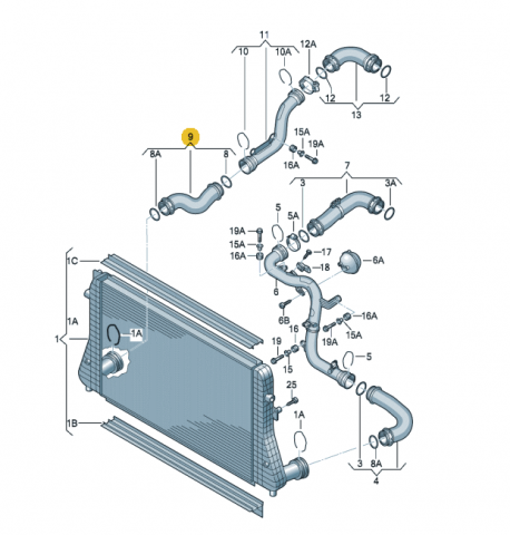

Este sparta tubulatura dintre turbo si intercooler (cel mai probabil), sau este sarita din cleme, verifica acolo.
Daca este sparta se inlocuieste doar pe original (nu AM), ~500Lei la motoarele de 2.0 la dealer (mai ieftin ca la magazinele online cu discount-ul de 20% masini mai vechi de 4 ani), sau de la dezmembrari daca gasesti una cat de cat in regula, mai bine fata de orice piesa AM.
Daca are umerii destul de tociti si nu mai prind clemele, tot ar trebui schimbata tubulatura, dar unii mai pun coliere (soricei) intre marginea tubulaturii si intercooler, oricum, sa NU accepti solutia unor mecanici care vor sa treaca un surub autofiletant exact in partea de imbinare ca sa nu mai iasa teava.

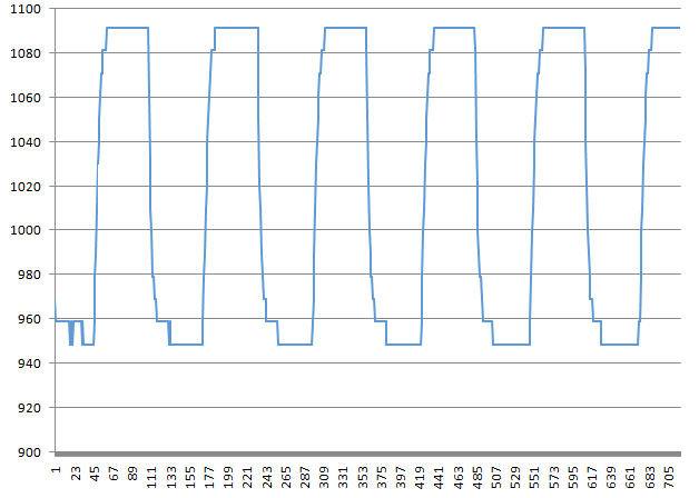

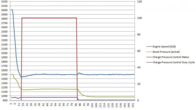

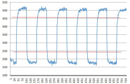

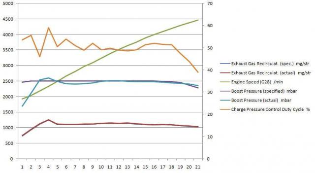

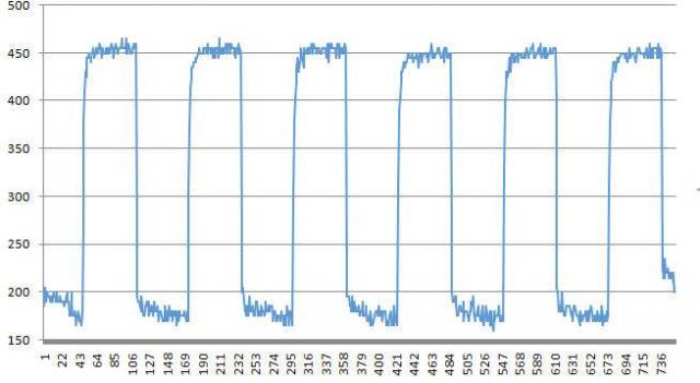

Eu cred că MAF nu are nimic. Pierzi pe undeva presiune între turbină şi motor. Treaba asta rezultă şi din BS003 unde valoarea cu EGR OFF este cam mare (ar trebui să fie undeva pe la 460), dar şi din logul în mers unde se vede că prin MAF trece aer care nu prea ajunge în motor. Şi în BS011 se vede că diferenţa dintre ON/OFF este cam mică, 143mbari, dacă motorul era cald trebuia să fie undeva pe la 180 mbari.
Tot în BS003 se vede o recirculare cam mare (valoarea minimă pe EGR ON ar trebui să fie peste 200 mg). S-ar putea ca asta să aibă legătură cu o geometrie cam ancrasată ceea ce se observă în BS011 pe panta coborâtoare unde graficul este cam în hopuri (geometrie ancrasată sau arc tasat la actuator sau tija actuatorului ruginită)
BS003
BS011
Din logul în mers se vede clar că turbina nu face presiunea cerută. Cauze posibile: pierderi de vacuum (care însă nu se prea regăsesc în BS011) sau pierderi de presiune
Am gasit furtunul de la Intercooler crapat. Cel de sus,  care iese din egr. Deocamdata l am “bandajat” cu izolier din acela cu fibra. De la el era zgomotul. Cand o calc zdravan are acum un sunet mai pitigaiat, tot mai scapa. Luni il schimb.
multumesc
Bravo, de acolo si eroarea de MAF.
Să faci niste loguri după schimbare si sa le pui aici.

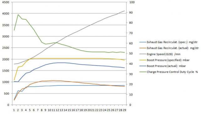

Acum se vede că logul în mers arată cât de cât bine. Spike-ul ăla cam lung urmat de un underboost şi el cam lung ar fi semnul unei geometrii cu o uşoară ancrasare care se vede şi în BS011. La BS003 s-a normalizat valoarea maximă. Pentru recircularea cam mare încearcă să pui la EGR o şaibă cu gaura mai mică (vezi că se găseşte pe original)

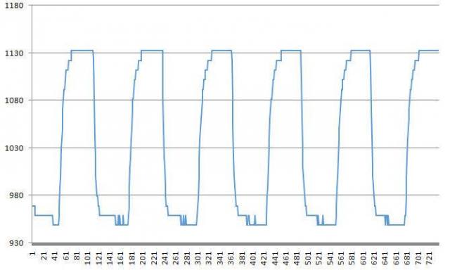

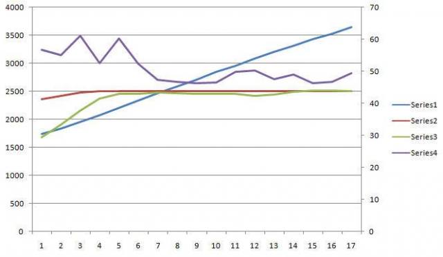

Din păcate la tipul tău de motor BS011 nu oferă prea multe informaţii (sau nu ştiu eu să le interpretez) adică o secvenţă de turbo off la începutul celei de turbo on. Aşa că nu se poate spune prea multe de aici şi nici nu am alte loguri ca termen de comparaţie. Pun graficul poate îşi dă seama cineva.
Se vede şi în grafic că este mult mai bine
Nu cred că MAF ul are ceva, văd că măsoară fix cât cere ECU.
Când ai timp repetă BS011 cu noul MAP să vedem cum s-a modificat logul după schimbarea MAP
