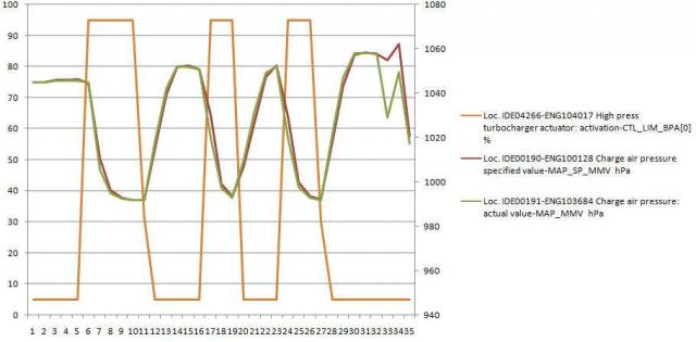

Am revenit cu loguri în mers după ce am schimbat turbina cu alta second, a ea a avut geometria praf, paletei loviti
Aștept un ajutor în descifrarea loguri lor.

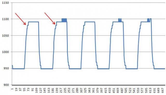

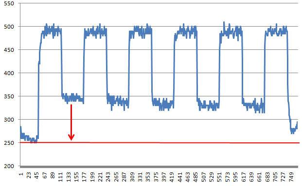

@catalist
Mai întâi să lămurim forma logurilor. Sunt ok. Formatul  în care le salvează VCDS sunt   *.csv. Adică "comma separated values". În funcţie de tipul de Office folosit şi cred că şi de setările lui se pot vizualiza direct în Excell sau trebuie prelucrat puţin. Chestia este că uneori valorile nu sunt separate de virgulă (comma) ci de punct şi virgulă (semicolon). Cel puţin eu ca să le văd cu Office 2007 trebuie să bifez semicolon. Iar după aranjare trebuie  SaveAs în format *.xls sau *.xlsx pentru că dacă sunt lăsate în format *.csv vor rămâne nearanjate, ceea ce s-a întâmplat la tine. Sunt loguri pe care nici eu nu am reuşit să le aranjez sub nici o formă.
Revenind, se vede o pierdere de vacuum clară  în BS003. Minimul trebui să fie cum am desenat eu. Sau ai şaibă cu gaură redusă la EGR. Sau EGR ancrasat şi nu se deschide mai mult de atât. Poate fi şi N18 din blocul de electrovalve. Ca să lămureşti asta dai să facă BS003 şi aplici vacuum direct la capsula vacuumatică şi urmăreşti dacă valoarea scade spre 250.
Ceva se vede şi în BS011. Acolo şi diferenţa dintre min/max este cam mică, dar probabil că aşa a fost reglat actuatorul.

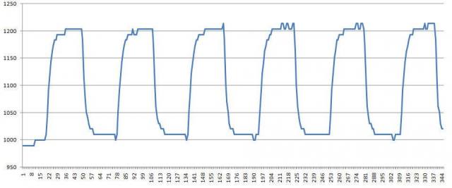

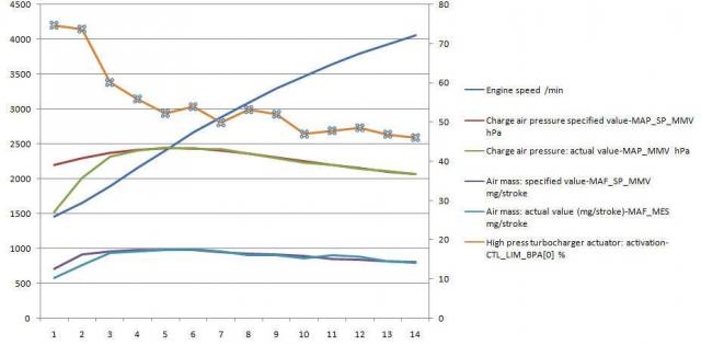

@bebeadi35
Pare ok, dar nu pot spune cu exactitate care este situaţia pentru că logul în mers nu este făcut cu acceleraţia la podea de pe la 1700 rpm, deci nu se poate observa cum încarcă turbina la turaţii mai scăzute, iar BS011 este prea scurt.

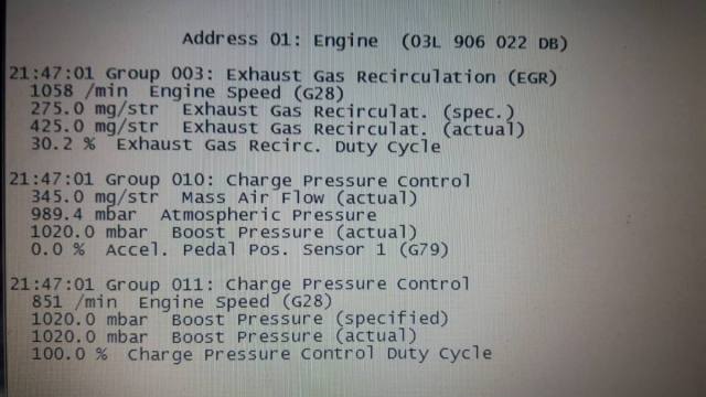

Pun si eu un log aici...poate ma ajuta cineva cu interpretarea. Problema e ca nu prea trage pana la 3000rpm, dupa trage parca normal fata de inainte, cand incepea sa traga de pe la 2000rpm.
Mai tare se simte in treptele 1,2...in treapta 3 parca e mai aproape de cum era inainte. Stiu ca suna ciudat, dar mie asa mi se pare.
Log-ul este facut in treapta a 3-a de la 1800 rpm pana la 4200 rpm.
