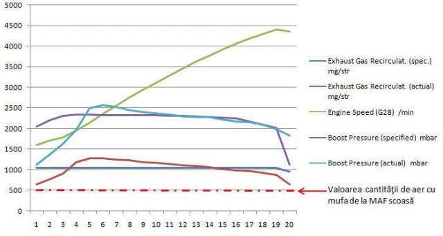

On 5/17/2020 at 3:11 AM, lupo_bv said:
@Malita Florin
BS003 nu ştiu să-l interpretez.
BS011 pare relativ ok, poate ceva probleme de vacuum sau de geometrie, dar nu cred că din cauza asta trage în hopuri la turaţii sub 2000-2500 rpm
La logul în mers se observă că pe lângă faptul că face presiune cam târziu, spike-ul ăla ţine mult rău. Deci de verificat geometria în primul rând.
MAF indică bine.
Simptomele descrise de tine mai curând ar fi din zona EGR decât a turbinei. Probabil că atunci când scoţi mufa de la MAF (automati ECU va "vedea" o cantitate de aer generică de vreo 550 mg/str), cu o cantitate mai mică de carburant injectat se asigură un amestec mai echilibrat de combustibil/aer/gaze recirculate şi de aia nu mai dă în nas.
Încearcă să obturezi de probă EGR cu o şaibă cu gaura mai mică sau chiar cu o şaibă plină să vezi dacă mai dă în nas.

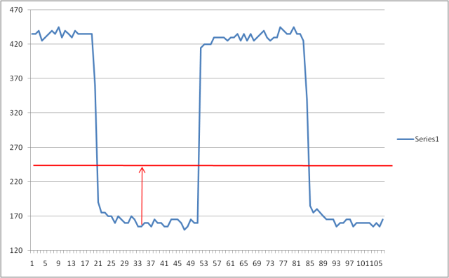

BS011 Eu cred că ai ceva probleme de vacuum, am indicat cu săgeţi, ar fi un motiv pentru care turbina face presiune târziu
BS003 nu ştiu cum să-l interpretez, dar mi se pare ceva ciudat aici. La o modificare de 30% a Duty Cyle cantitatea de aer se modifică foarte puţin, ca şi cum n-ar recircula mai deloc gaze
Prin urmare nu ştiu ce să zic de problema ta. Poţi să mai verifici vacuum-ul, dar nu de la turbină cred eu că este problema. EGR în schimb poate crea astfel de probleme, însă având în vedere că nu ai eroare pe el nu ştiu ce să zic. Eventual încearcă de probă să blindezi pentru un test intrarea de gaze în EGR să vezi dacă mai dă în nas.

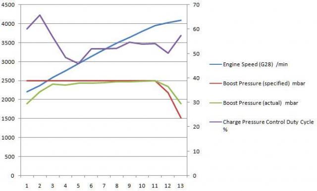

Salut. Am o problema. De prin aprilie turbina incepuse sa scoata un suierat metalic.Am facut log si imi facea presiune extraordinar de mare.
Am inspectat tot . Ax turbina  furtunuri de vacum, de aer, tot. Am dat turbina jos, nimic, absolut nimic, nici ulei nici nimic.Totul este ok. Supapa n75 lucreaza(acum nu stiu daca lucreaza bine), debimetru este ok. Singurul lucru la care am probleme este racordul flexibil rupt.
Masina este un A4 2.0 TDI BPW cu DPF activ
Am pus log mai jos. Poate cinema imi da o idee.

@stefannovsky
De făcut suprapresiune face, asta se vede. Mi se pare foarte ciudat că nu intră în limp mode. La un moment dat duty cycle  înregistrează 12 valori consecutive de 4,7  şi nu se întâmplă nimic. În mod normal după 5-6 valori ar fi trebuit să intre în limp.
Am observat că la un moment dat în câteva reprize nu a mai făcut suprapresiune. Dacă eşti sigur că geometria este ok şi nu s-a umblat la reglaje, atunci este posibil ca N75 să lucreze anormal. Ar fi bine să cauţi unul de probă să vezi dacă se modifică ceva.

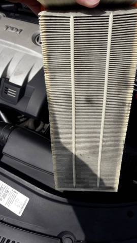

Contează mult dacă am filtrude aer puțin cam murdar ?
Depinde cât de murdar. Dacă erai mai bătrân te-aş fi întrebat cum este să alergi cu masca pe figură:))

Cam așa arată
E murdar rău? Săptămâna viitoare îl schimb.
E murdar, dar nu te astepta la minuni, cel mai probabil nu o sa fie nici o diferenta pe log. De cand nu a mai fost schimbat ?
De prin toamnă anul trecut, pe ăsta îl schimb odată la 1 an iar pe ăla de polen de 2x pe an.

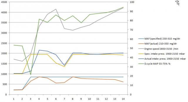

revin si eu cu logurile la turbo si la MAF dupa o munca de 4 zile in care am dat jos turbo de pe masina dar turbo nu avea nici o problema ,dar totusi am curatat geometri atat cat avea funingine,am schimbat toate garniturile piulitele de la evacuare si turbo si am schimabt si MAP.Partea ciudata e ca acum MAF citeste bine
log dupa turbo.CSV log maf dupa turbo.CSV

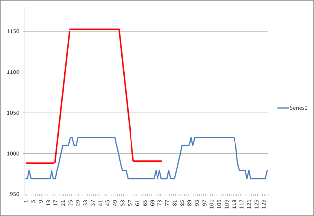

Presiunea arată cam la fel. Nu-mi dau seama care este cauza
Daca EGR-ul ar fi deschis in timpul logului, nu s-ar manifesta prin scaderea presiunii masurate?
Sau poate ca geometria nu e reglata corect sau exista probleme cu vacuumul si geometria nu e actionata pe toata cursa, astfel ca presiunea, dupa cum se vede este mai mica decat cea ceruta.
Modificat de yeeeeman
Dacă EGR ar fi deschis în timpul logului, MAF  ar indica mult mai puţin şi cred că ar da şi cod de eroare. Cu vacuum-ul nu cred să fie probleme pt. că dacă te uiţi mai sus a făcut un test cu vacuum aplicat printr-o instalaţie separată cu vacuum-metru şi deşi vacuum-ul este ok presiune tot nu face. Ar mai rămâne asta cu reglajul, dar nu ştim istoricul dacă şi-a băgat cineva unghiile pe acolo.
