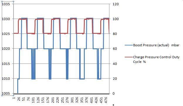

Între min/max ar trebui să fie 150-180 mbari şi la tine sunt 12 mbari.
Verifică dacă geometria se mişcă la mână şi dacă capsula vacuumatică nu este cumva spartă (cu un furtunaş de combustibil conectat la capsulă tragi cu gura aer şi trebuie să rămână lipită limba de furtunaş). Verifică toate furtunaşele de vacuum.

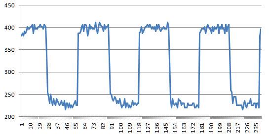

@waledaz   În afară de ce ţi-am scris mai sus în BS003 este o problemă cu valoarea maximă care ar  trebui să fie pe la 450
Asta ar putea însemna ori că EGR nu închide bine ori ai ceva restricţii pe admisie (filtru aer murdar, intercooler înfundat, etc). Ca să vedem dacă este de la EGR obturează ţeava (cea care vine din evacuare şi aduce gazele pentru recirculare) care intră în EGR cu o tăbliţă (slăbeşti şuruburile, introduci o  tăbliţă şi strângi la loc sau dacă ai răbdare confecţionezi o şaibă după modelul celei existente dar plină, fără gaură) şi refă logul acesta. Ideea este că o dată cu remedierea problemei referitoare la turbină trebuie remediată şi aceasta pentru că în situaţia asta motorul produce mai mult fum care va colmata turbina destul de repede.
Referitor la valoarea minimă aceasta este relativ ok, deci vacuum-ul este ok. Cred că dacă la turbină problema era de pierdere vacuum s-ar fi văzut şi aici, de unde trag concluzia că problema la turbină este de geometrie blocată. Dar oricum dacă ai ajuns să faci intervenţii acolo trebuie verificat tot sistemul.

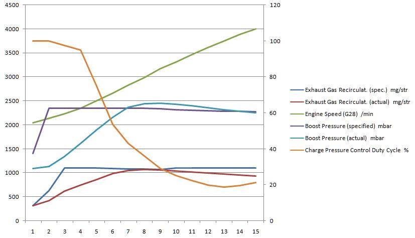

@Fyscker Fyss
Logul în mers arată că turbina face presiune târziu şi nici debitmetrul nu prea indică cât ar trebui (chiar şi când ai presiune suficientă el tot sub specificat arată)

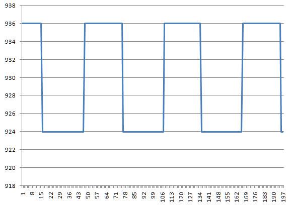

BS011
Eu cred că diferenţa între minim şi maxim este mică. Dacă între un nivel de acţionare a turbinei între 0%şi 100% ar fi un 180mbari, 20% cât acţionează în testul ăsta ar însemna vreo 36 mbar, iar la tine este maxim 20. Dacă zici că vacuum-ul este ok (deşi fără o verificare cu vacuumetru nu aş băga mâna în foc) atunci rămâne geometria

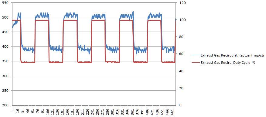

BS003
Recircularea pare mică. Fiind un EGR  electronic nu se pune problema vacuum-ului, dar o cauză poate fi presiunea mică din turbină.
Cam asta văd eu în grafice, dar aşa cum ţi-am scris nu am documentaţie pentru motorul ăsta, multe din afirmaţii sunt presupuneri aşa că aşteaptă şi second opinion. Eventual dacă are vreo idee @F l o r i n

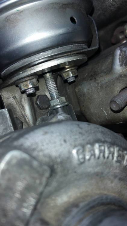

Salutare!Sunt din Constanta si am un golf 4 1.9 ARL cu soft,dupa 4 ani incepuse uneori sa intre in limp mode.am mers la cineva pt verificari si fix cand era pe dynotest s-a blocat geometria pe inchis(in talpa) a facut prea mare presiune si s-a rupt turbina in doua,am trimis-o la Bucuresti pt rectificare(in urma cu 5 ani aceeasi baieti o recrificasera fix inainte de soft)dupa ce am montat turbina pe masina surpriza,facea boost de 1.5 Bari de abea de pe la 3400-3500 ture,dupa 4-5 saptamani de verificari vacuum,furtune,electrovalvule,toate fara rezultate un prieten mi-a recomandat sa scurtez putin tija de la actuator sa vedem ce si cum,dupa 3 spire a inceput sa traga mai de jos si am inceput inca 2 spire tura teste,mai da o spira iarasi ture teste si am ajuns undeva pe la 2600 de ture face boost,(inainte de la 1800 incepea).A trebuit sa plec in voiaj si masina a ramas asa,mai puturoasa sa zic.Venit acasa mi-am comandat un vcds si vreau sa incep sa fac verificari,din ce am citit trebuie sa fac un log pe canalul 03 10 si 11 nu?
Salutare!Am facut niste loguri in treapta a 3a de la 1500-3000 aproximativ,imi cer scuze daca nu au iesit cum trebuie,este pentru prima data!le atasez mai jos,din ce vad eu ar cam trebui sa sa mai micsorez putin tija de la actuator(ce am tot facut inainte) dar vreau sa fiu sigur.Multumesc frumosLOG-01-020-010-011.CSVLOG-01-003-011-020.CSVLOG-01-003-010-011.CSV
Scuze!Am uitat sa specific,masina are EGR-off,debitmetru-Off !Modificarile au fost facute la resoftare!in total are 5 ani de cant are soft,si de aproximativ un an i-am schimbat turbina si nu a mai fost aceeasi masina,de atunci (cand am fost acasa si am avut timp) am tot facut reglaje asa la mana si tinand cont cate spire inainte cate inapoi,problema a fost ca:initial cum am scris mai sus masina facea boost 1,5-1,7 bari de abea pe la 3400-3500 rpm,ok dupa serviceuri si constatari si sfaturi sa schimb o gramada de chestii inainte de a face orice alta modificare am decis sa modific lungimea tijei,si putin cate putin modificam si masina tragea mai jos,doar ca de pe la 2400-2500 ultima data cand am zis sa o mai scurtez dupa 3 spire numai tragea deloc parca primea prea mult aer,era cumva plafonata si am dat 3 spire inapoi si asa a ramas masina,trage pe la 2500 aproximativ.as vrea sa o readuc in mintile ei adica 1900 rpm,hai maxim 2000 rpm(o rezerva pt ambreiaj sa zic asa:))).Voi ce pareri aveti?ms frumos

Multumesc frumos!Am mai scurtat 4 spire tija si acum masina merge cum trebuie.Fix asta este treaba,pt un plus de putere facut din soft,MAF trebuie anulat,,masina are 5 ani cu soft facut si merge in continuare fara probleme,dezvoltand o putere de 193 HP si 464 nM,

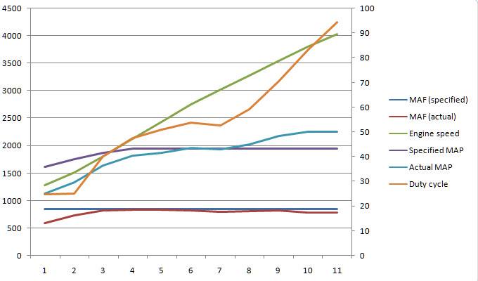

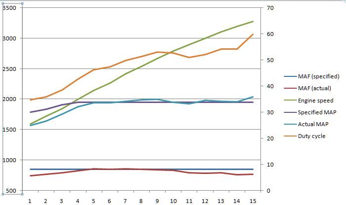

Revin si eu cu niste LOG-uri facute azi. Sper sa fie cat de cat OK in sensul ca, din motive de trafic nu am putu urca mai mult in turatie. Mai ales pe tr 4 se vede acest lucru.
Daca trebuie sa rearanjez fisierul va rog sa imi spuneti - mie mi-l arata ok versiunea mea de excel, si scuze pentru acest aspect.

- masina insa nu trage grozav, ca si inainte de altfel, am incercat sa reglez cursa actuatorului cam unde mi s-a parut mie ca trage mai bine

Tr 4 - LOG-01-003-010-011.xls Tr 3 - LOG-01-003-010-011.xls
Logurile arată mai bine decât ultima dată, dar cred că ai probleme cu reglajul. Ai scăpat de limp, dar în logul din treapta a treia era cât pe-aci.
Şi nici MAF nu prea arată grozav
Vino şi cu BS 003 şi 011 să vedem şi acolo ce este. La logul în mers nu-i mai da blană aşa de jos, de la 1600 rpm este suficient. Şi dacă tot te-ai hotărât să umbli la reglaje încearcă să urmăreşti algoritmul din topicul recomandat colegului mai sus.

Revin cu logurile cu pricina.
Stai liniştit cu debitmetrul. Poate am eu un fix, poate aşa trebuie să fie. De asta ţi-am solicitat şi BS pentru că data trecută ţi-am semnalat nişte probleme în legătură cu BS003 şi alea pot influenţa ceea ce măsoară debitmetrul. Dar hai să vedem cum arată acum.

Surubul meu statea de obicei in zona alba a tijei.
