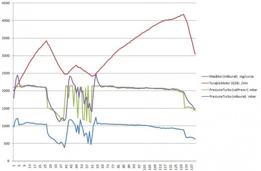

Da, am uitat să precizez că EGR-ul este anulat (este blocată o conductă, însă furtunul de vacuum încă intră în capsulă).
Deci din graficul acela observ că presiunea ”solicitată” este până la urma satisfăcută, însă foarte târziu.

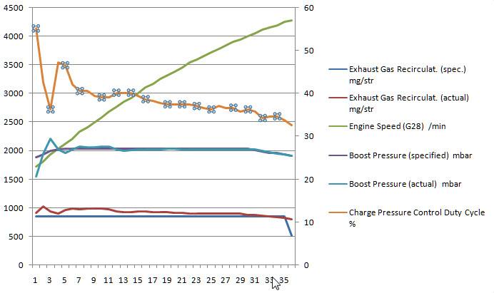

Salut, in weekend am facut eu pe mesterul si mi-am curatat debitmetrul de aer si senzor presiune turbo cu spray de contacte pana i-am stricat... din pacate a trebuit sa-i inlocuiesc, cum eram presat de timp, fiind si weekend, am luat rapid primii 2 senzori din dezmembrari la care se oferea si garantie 30 de zile. Am facut intre timp 2 loguri in treapta 3 si 4 la blocurile 3-10 -11 si 1-4-9.  Se poate o interpretare a acestora? Multumesc mult

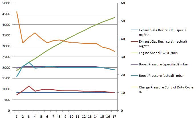

Am schimbat N75 cu piesa noua marca Pierburg, si am facut log incepand mai devreme accelerarea.Apare un canal diferit in loguri deoarece ma interesa cantitatea injectata.
N75 nou se pare ca lucreaza mai precis pe comperarea turbinei.
O parere ?Masina are soft modificat.
Astazi se pare ca ecu a citit presiunea atmosferica 1009.8mbar.
Multumirea mea este ca nu sar prea mult peste pragul de 1200bar boost pe turbo, initial fiind 1050mbar.

Sunt destul de asemănătoare logurile. Acum în treapta a a 3- apare şi un mic spike la început. Oricum eu cred că nu era de schimbat N75. S-ar fi văzut mai multe dacă ai fi făcut BS011 cu electrovalva veche şi cu cea nouă.

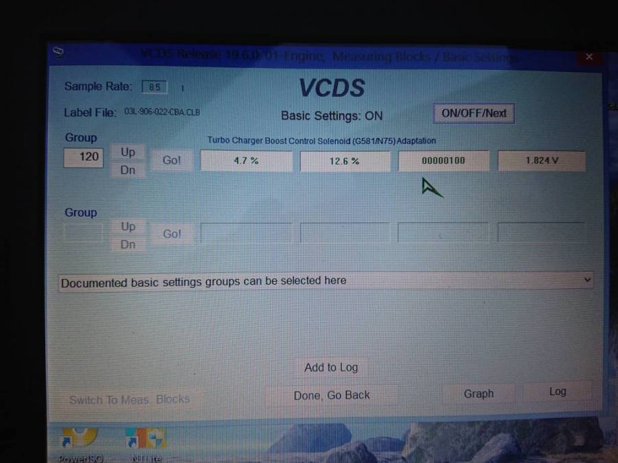

M-am uitat azi la actuator si am observat ca de cum pornesc motorul, trage de tija in sus, iar daca accelerez peste 2000 rpm, tija urca si coboara intr-una. E normal sa faca asa?

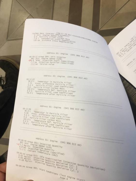

Ca să mă limitez la subiectul topicului, eu cred că nu turbina este de vină. Are un spike cam mare la început, dar în rest presiunea măsurată urmăreşte destul de bine pe cea prescrisă, iar duty cycle se menţine în limite normale. Cantitatea de aer este ok. Cel puţin din logurile prezentate nu reiese că turbina ar provoca limp mode.
Din ce se vede pe foile alea mie mi se pare că distribuţia nu este pusă bine. În grupul 004 ai Torsion value -3,1 când ar trebui să fie maxim -2,5. Pentru problema asta postează pe acest topic

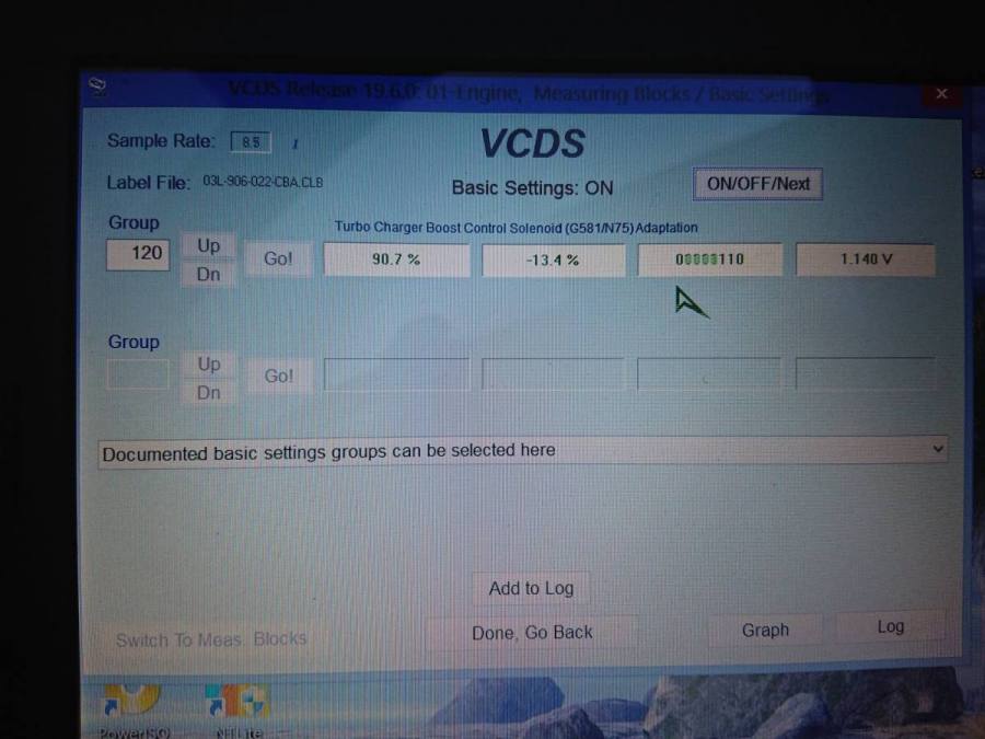

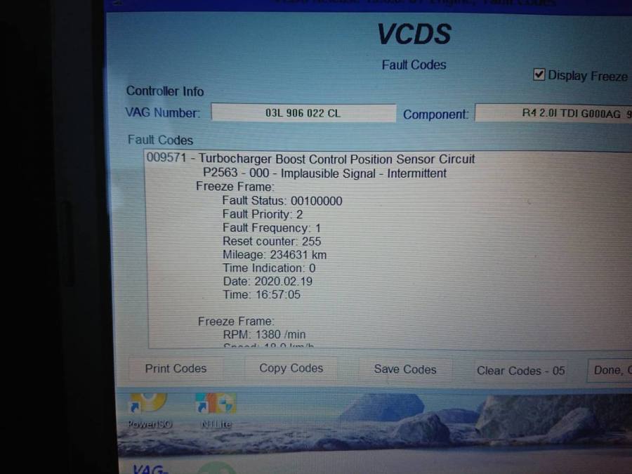

Un coleg amabil imi poate spune care ar fi problema ? Am aroarea "18995/P2563/009571 - Turbocharger Boost Control Position Sensor Circuit: Implausible Signal"
Am verificat furtunasele de vaccum, n75 valve toate sunt ok. Senzorul g531 ( acctuatorul )nu are membrana sparta pt ca tine vaccum. Atunci cand fac vaccum pe g531 tija se misca foarte putin sus-jos . In diagnoza are tensiunea de 1900V fara vaccum si 1280V cu vaccum. Tot ce a ramas de facut ar fi sa dau turbina jos sa o curat. Banuiesc ca are depuneti si nu lasa variatoarele sa se deschida , doar presupun :(

La masina ta sigur nu ai eroarea asta , dar f probabil va fi nevoie de actuator geometrie nou plus adaptarea de rigoare
atunci ma minte diagnoza....
