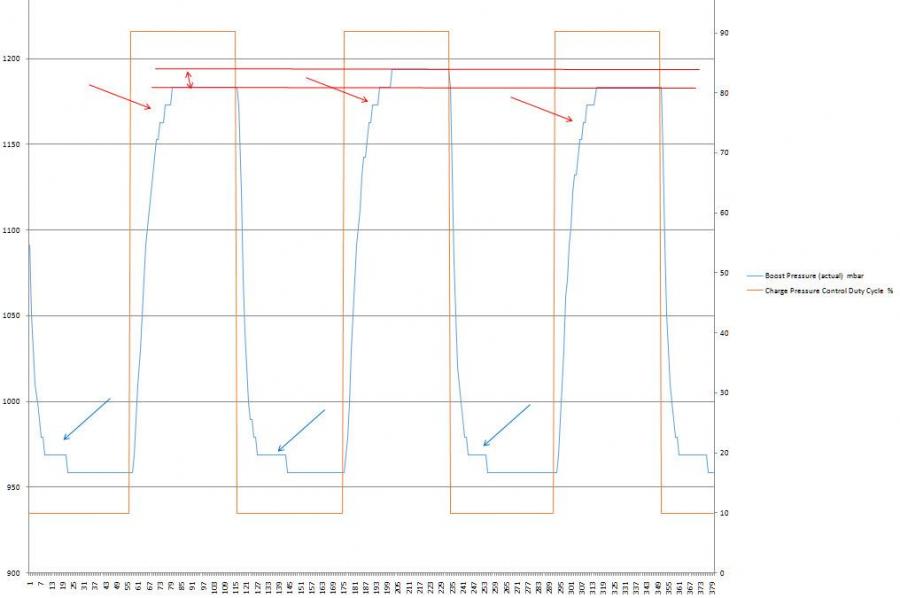

BS011
Asta cam contrazice logul în mers în sensul că chiar dacă se văd ceva probleme de vacuum (neregularităţile din partea de sus) totuşi el nu este absent (dacă ai făcut logul în mers cu furtunaşul de la egr neastupat ar purtea fi o explicaţie). În schimb cred că este umblat la reglajele turbinei: diferenţa dintre on/off de aproape 300mbari este prea mare pentru motorul tău.

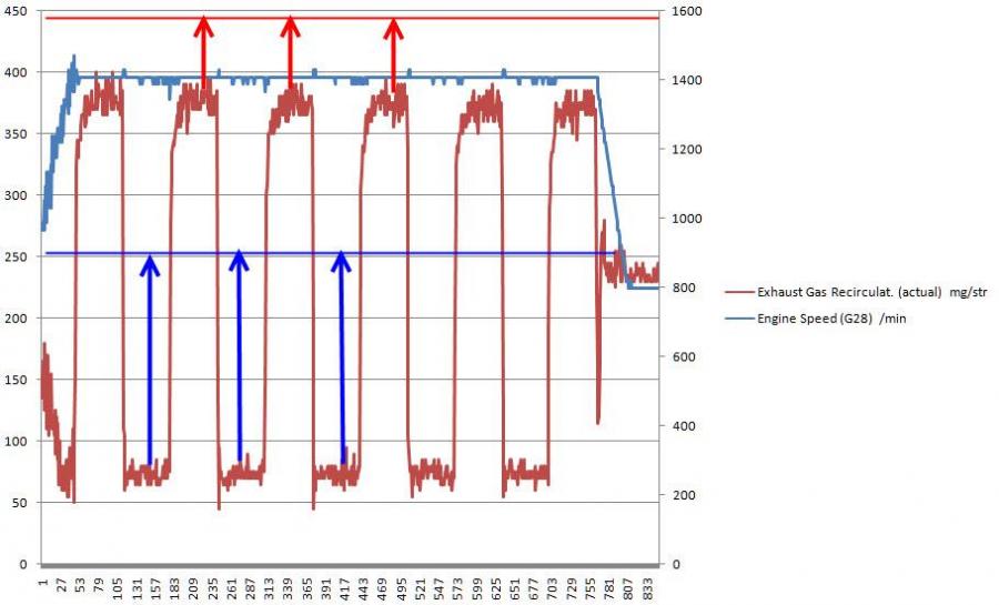

BS003
Ăsta arată horror :))(valorile ar trebui să se schimbe între liniile alea marcate cu săgeţi de mine). Numai că eu cred că valorile citite de MAF nu sunt reale (mă refer că nu reflectă cantitatea reală de aer care intră în motor) pentru că la valoarea minimă indică o cantitate de aer ceva mai mare de 50mg/str (diferenţa până la 450 fiind gaze recirculate). Ori un motor nu poate funcţiona cu o asemenea cantitate de aer, trebuia să aibă oscilaţii mari de turaţie (de asta am pus şi turaţia în grafic) şi să se oprească, ori la tine turaţia stă bine merci constantă.
Discutând strict despre valoarea minimă, o valoarea coborâtă  poate fi şi din cauza turbinei dereglate (presiunea prea mare din turbină duce la o recirculare mărită, deci aer puţin), dar ar trebui să fie însoţită de oscilaţii ale turaţiei şi eventual de oprirea motorului pe EGR ON.
Problema este că şi pe EGR OFF ai valoare mică de aer şi coroborat cu ce am scris mai sus mă duce cu gândul că ai ceva neetanş între MAF şi turbină (atenţie că asta explică numai cantitatea mică de aer măsurată de MAF nu şi presiunea scăzută din turbină).
