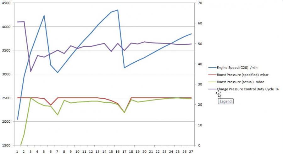

@lupo_bv am schimbat supapa N75 deoarece cu supapa mea aveam presiune de 0.5 la relanti pe furtunul de la actuator.Masina pot sa zic ca trage mai bine decat inainte deoarece acum are presiune de 0.8 .Am reusit sa ii fac un log in mers .Ce parere ai de log ?
LOG-5-003-010-011.csv
Este ceva mai bine faţă de ultimul log postat (se observă şi la Duty cycle că este mai liniar), dar văd că presiunea se încăpăţânează să rămână sub specificat
Exact!  De la 2000-3000 mașina trage aproape perfect. Acum ia Kick instant . De la 3000-4000 e lentă.Nu știu ce sa mai verific. Tot aud păreri % injectoare, pale turbina.

Face presiune târziu. Vino şi cu BS003 şi BS011 (citeşte Recommended posts din partea de sus a paginii). MAF este ok

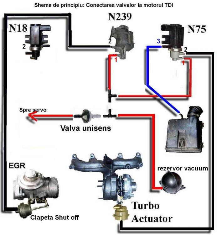

Salutare, as vrea sa dati un ochi peste acest log si sa vedeti daca este vreo problema la turbina, mie mi se pare ca se comporta ciudat. Masina nu prea trage.
Egr-ul este anulat partial. adica furtunasele de vacum nu mai au treaba cu electrovalva n18,   electrovalva n18 ese conectata in continuare din punct de vedere electric, insa nu mai are nici un furtunas pe ea.
electrovalvele n239 si n75 sunt conectate conform schemei + acel rezervor de vacum. (este schema mai jos cum am facut)
am preferat sa las n239 ca atunci cand opresc motorul sa nu tremure.
Log facut in treapta 3 pe drum drept : 2100rpm - 4200rpm si o bucata in treapta 4

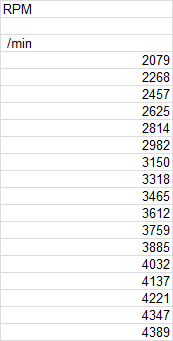

Salutare, Ma poate ajuta si pe mine cineva cu o interpretare pentru un Audi A4 BPW?
de la 3800 rpm nu mai ai calcata pedala de acceleratie la maxim. log-ul se face cu pedala la maxim

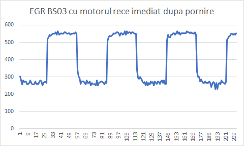

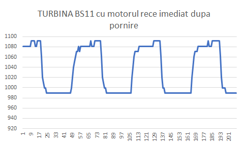

Salutare ! o parere va rog , am prins un coleg cu vcds-ul si la pornire motorului dupa 2-3 min asa arata BS-urile pe EGR si TURBINA . E normal ? chiar daca e rece
image.png.b2eb49c5fd62bf15332d2b1268604834.pngimage.png.c59d381a162bff15cb0796079d92224d.png
Astept de la dvs o sugestie si ce trebuie sa fac -pasii urmatori . Multumesc !
@popavlm

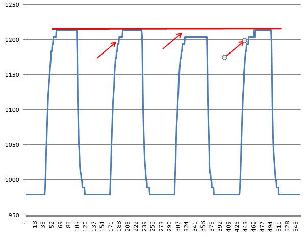

Din BS 011 se văd atât probleme de vacuum (marcat cu roşu) cât şi de ancrasare geometrie (sau alte cauze care nu permite pârghiei geometriei să revină complet la poziţia off cum ar fi: arc tasat, pârghie ruginită, N75)
Problemele astea sunt cumva confirmate şi de logul în mers
Am tras câte o linie verticală acolo unde presiunea măsurată o depăşeşte pe cea specificată, după cum vezi iniţial se întâmplă peste 2000 rpm (aici am o lacună şi nu ştiu dacă este ok şi nu ar trebui să se întâmple sub 2000 rpm). După aia urcarea mai grea în ture este posibil să fie din cauză că presiunea măsurată stă preponderent sub cea prescrisă.
Deci ai două chestii principale de verificat: vacuum-ul de la pompa de vacuum până la actuatori şi dacă tija geometriei se mişcă liber, separată fiind de actuator.
