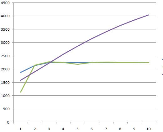

Cum vi se par aceste loguri? Dupa mine zic ca ar trebui turbina jos si curatata, pe a-1-a si a-2-a e moarta, abia demareaza si cu a-3-a dupa cum se vede si in loguri abia dupa 2300rpm incarca cum trebuie.. la a-4-a are timp mai mult si o incarca mai repede dar mai in timp.
Masina in cauza este un audi a4b7 2.0brd cu filtru anulat, si cu egr on, avand putere stock 170cp.. dar dupa mine nu cred ca are mai mult de 130cp. Demareaza lent si in lung. Pareri?
Masina a revenit la puterea initiala prin inlocuirea injectoarelor

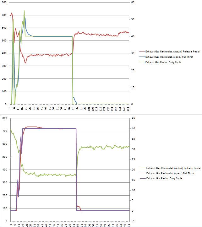

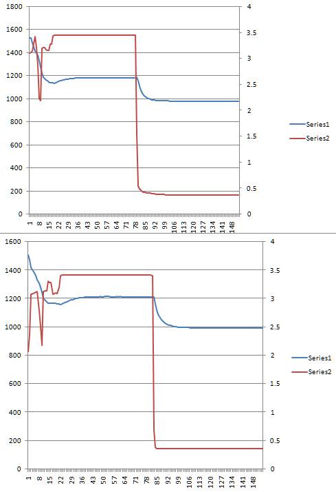

Salut baieti ! Am si eu un Golf 4 1.9 GTi TDi Exclusive ( AHF ).
Si mi se pare ca nu trage cum trebuie, las mai jos logurile.
LOG-01-003-010-011.CSV

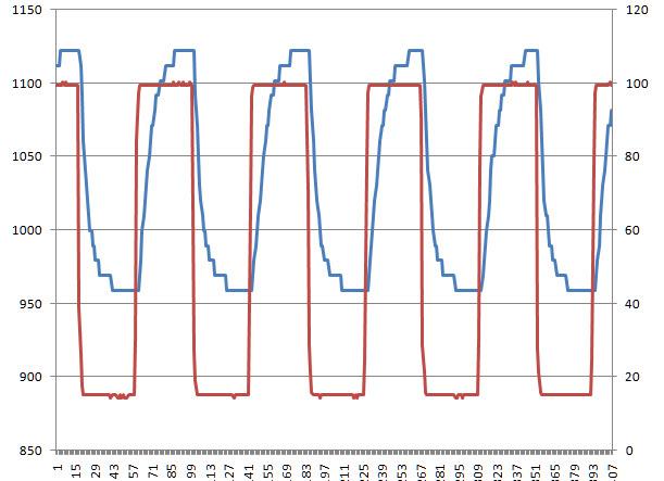

Partea asta cu AMB mă cam depăşeşte în sensul că nu prea am stat să studiez ce semnificaţie are fiecare canal şi trebuie regândit puţin modul de interpretare având în vedere că şi modul de management al turbo şi egr au mai evoluat. Ideea ar fi să nu selectezi decât strictul necesar ca să nu te încurci în valori cu prea multe canale. Uite aici ai nişte explicaţii
Aşa din ce am observat, BS003 lasă-l mai mult, BS011 încă nu-mi dau seama ce şi cum, vezi că în postarea indicată mai sus zice ceva de BS120.

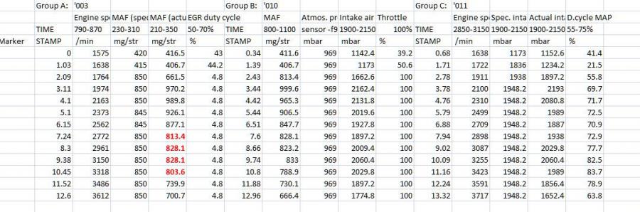

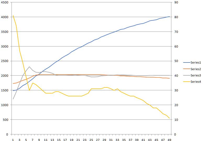

@razvaneta
Din logurile în mers s-ar cam deduce că ai probleme cu geometria, deci ar necesita o curăţare, şi că MAF este cam obosit. Practic cam face suprapresiune şi eşti tot timpul în preajma unui limp.
Pt MAF valorile înroşite ar trebui să fie cel puţin 850
BS003 OK, recircularea este în limite
BS011, ai fost cam zgârcit, trebuia lăsat măcar vreo 7-8 cicluri, aşa din ce se observă confirmă teoria ancrasării geometriei

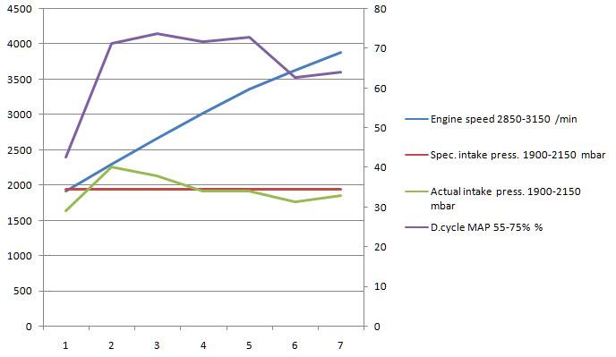

@FaKyRu
După cum arată graficele eu cred că pe la geometrie este problema, poate şi ceva probleme de vacuum, dar pentru mai multe detalii trebuie să vii şi cu BS003 şi BS011.

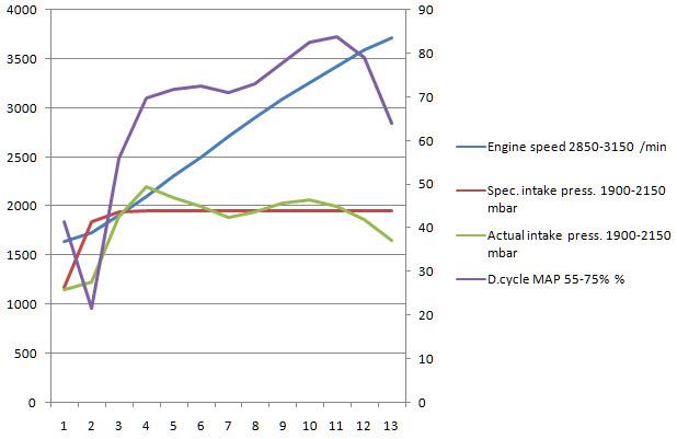

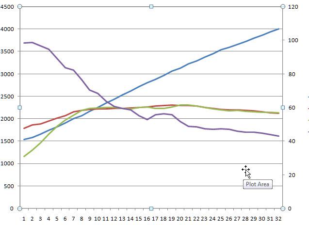

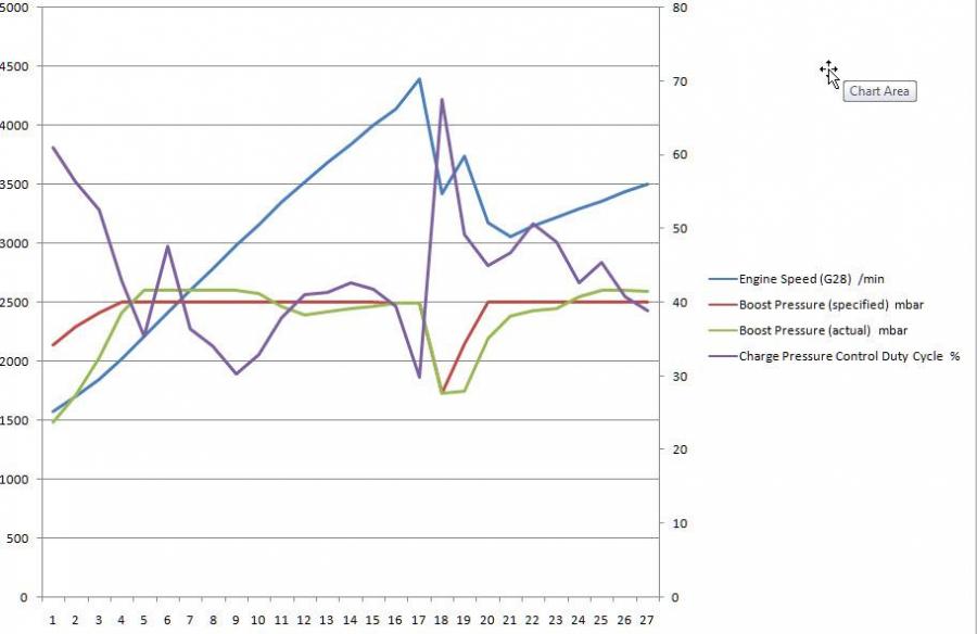

@cobrax2
Din logul în mers rezultă că ai ceva suprapresiune. De verificat geometria şi poate vacuum-ul (în tr.4 se observă o întârziere destul de mare în atingerea presiunii cerute)
BS003 şi BS011 sunt cam scurte ca să se spună ceva precis. Aşa din ce se observă EGR nu prea merge ok (recircularea prea mică), dar nu bag mâna în foc pentru că nu-mi dau seama cât trebuie să fie la tine recircularea pentru un 40% duty cycle. Foarte posibil ca problema să fie la ASV pentru că ea influenţează recircularea gazelor. Nu cred că are ceva MAF, văd că măsoară fix pe fix

multumesc frumos pentru interpretare @lupo_bv
suprapresiunea este voita,  e din reglaj, asa mi-a facut-o cipos in urma cu vreo 2-3 ani :) si e verificata la el saptamana trecuta turbina, ar trebui sa fie totul ok.
bs003 si bs011 sunt facute... pana a zis vcds ca end test. am citit ca ar fi trebuit sa faca de mai multe ori la rand, la mine a facut doar o data si a zis end :(
curat in weekend egr si clapeta si vad ce valori sunt pe urma. poate sa imi dea eroare de maf de la recirculare/egr? asta citeste aerul care intra de afara direct, si se duce in turbina la mine, din cate imi dau seama.

gata, am curatat asv si egr
cum stau?
merci
LOG-01-003-xxx-xxx.CSV LOG-01-011-xxx-xxx.CSV

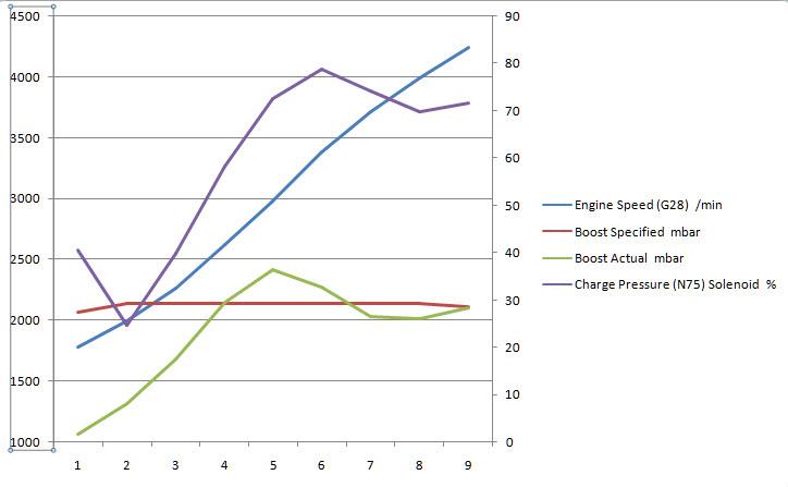

Salut. Am si eu o problema cu un Golf 4 ALH din 2000. Trage foarte bine dar numai dupa 2200, 2400rpm. Masina are stage 1 ca si a mea, doar ca trage mult mai tarziu. Atasez logurile. Multumesc.
BS003.csv BS011.csv log a3-a.csv
Salut, am si eu o intrebare daca stie cuneva ce rol are surubul de blocare parghie la turbina, ma refer daca e mai jos ce se intampla, daca e reglat mai sus ce se intampla?!
Imi intra masina in limp mode,am fost la service mi-a fost schimbata valva N75 si actuator turbo dupa care a fost reglat,totul bine si frumos masina nu ma intra in limp mode dar in intervalul de turatii 3000-3200 simt cum imi ia pedala cateva secunde bune (lag) dupa care incepe iara sa accelereze.
Am fost sa imi faca un log si daca doreste cineva sa ma ajute cu interpretarea lui is sunt recunoscator.
Va multumesc
LOG.CSV

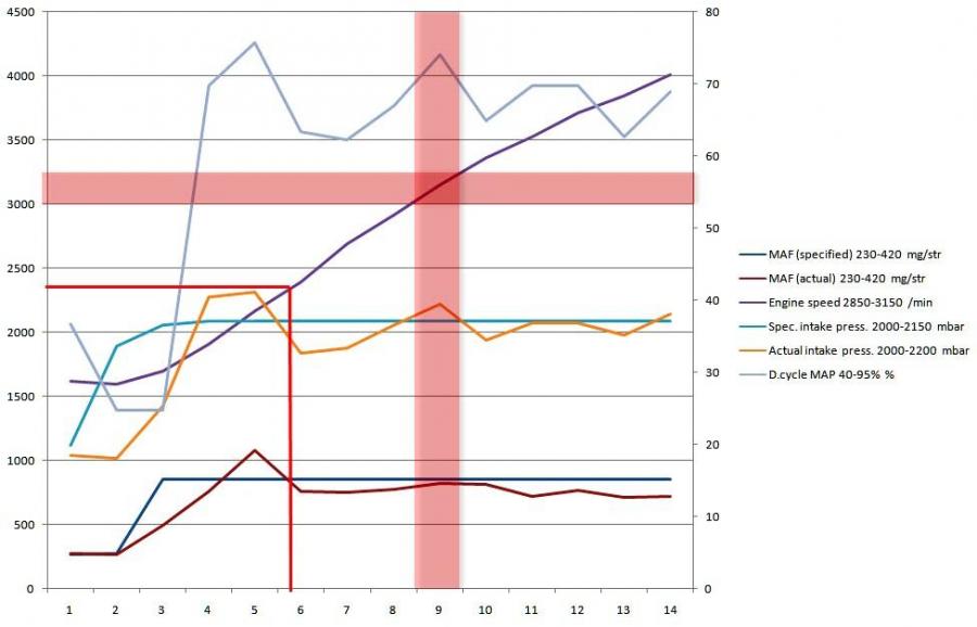

@bronec
Deşi nu-mi place cum arată graficul, nu cred că este de la turbină. Am marcat zona reclamată de tine şi se observă că chiar în zona aia presiunea măsurată este mai mare decât cea specificată. Deci nu ar fi problemă de presiune. În schimb MAF este cam dus, de pe la 2400 rpm nu reuşeşte să mai măsoare peste specificat. Hai că în porţiunea 2400-3000 nu prea este nici presiune dar nici după aia când este nu reuşeşte să indice cât trebuie

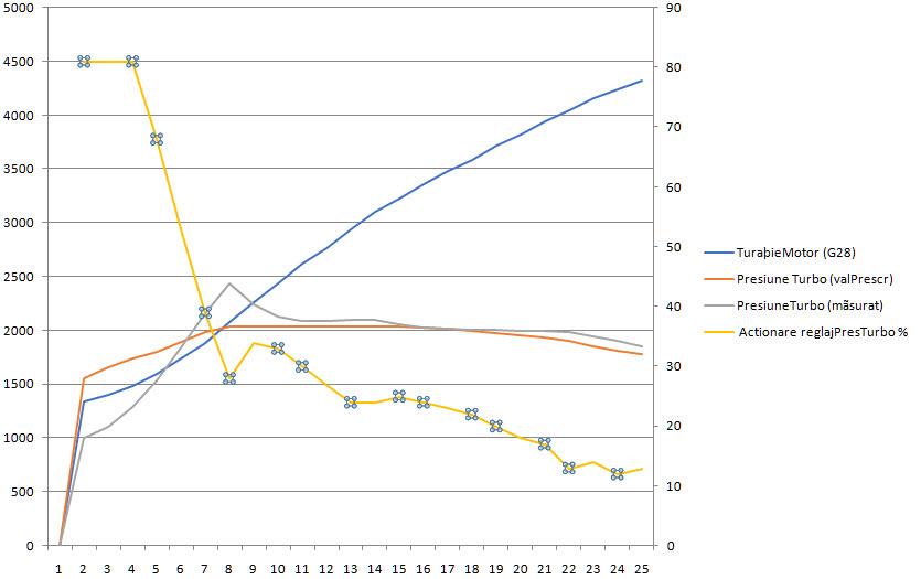

@Sor1neL
Face presiune târziu (vacuum, geometrie, etc), după care presiunea rămâne mare (geometrie de obicei)

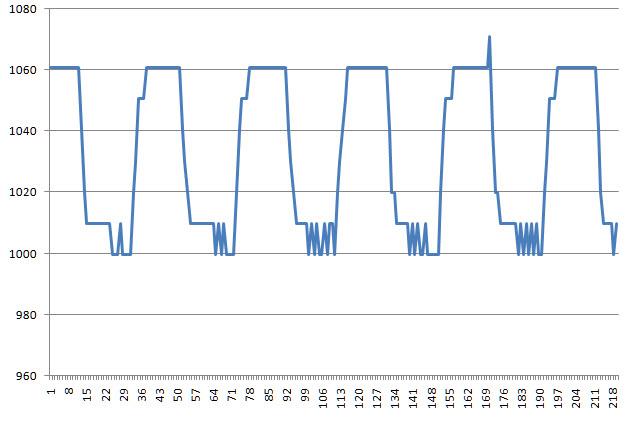

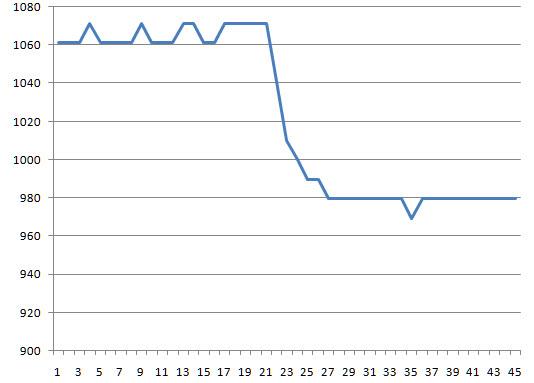

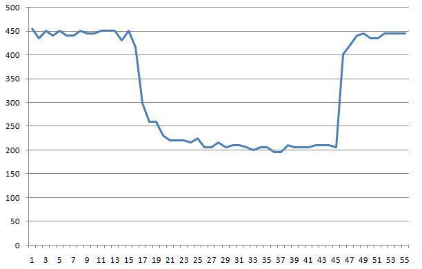

@blue_slid3r
EGR ok, BS011 este mică diferenţa dintre on/off, posibil vacuum sau reglajul geometriei
Logul în mers: se vede că după 2500 face presiune. Dacă nu sunt probleme de vacuum/geometrie ancrasată eu cred că reglajul geometriei nu este ok

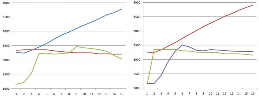

@red_viper
Nu ştiu care sunt performanţele maşinii, dar la logul în mers măsuratul urmăreşte prescrisul aproape fix/fix. Nu ştiu dacă la motorul ăla să facă în tr.3 1500-4000 rpm în 12 secunde este ok
În schimb BS011 nu pare să arate bine deloc.
